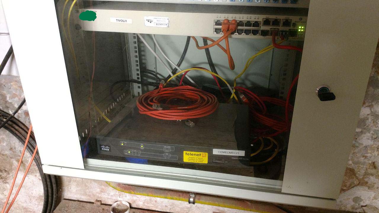

Ik heb al meerdere keren met telenet gebeld hiervoor en steeds hetzelfde antwoord gekregen.
De stad Mechelen heeft hier een door telenet beheerde vpn installatie die dan doorgestuurd wordt naar een ander gebouw in het park via glasvezel.
Telenet wil niet bij op de huidige coax die binnenkomt aansluiten. De exacte reden heb ik nooit doorgekregen. Ze willen dit enkel doen als er een 2de coaxkabel gelegd word.
Dit is momenteel niet mogelijk. De buis die met een gestuurde boring gelegd geweest is ~53 meter lang en niet groot genoeg om een 2de pe14 kabel door te leggen. een 2 paar telefoonkabel is zeker geen probleem. (De buis komt rechtstreeks in een telenet paddestoel uit. Heb deze al opengedaan om dit na te kijken.)
Ik snap telenet zijn rede wel niet goed. Want coax is een shared medium.
Ik zal morgen nog eens bellen maar heb niet veel hoop.
Bijgevoegd is een foto van de installatie van telenet. Modem en versterker liggen onder de cisco router. Heb voor de zekerheid wel even het interne ip van de switch verborgen.

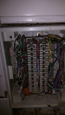

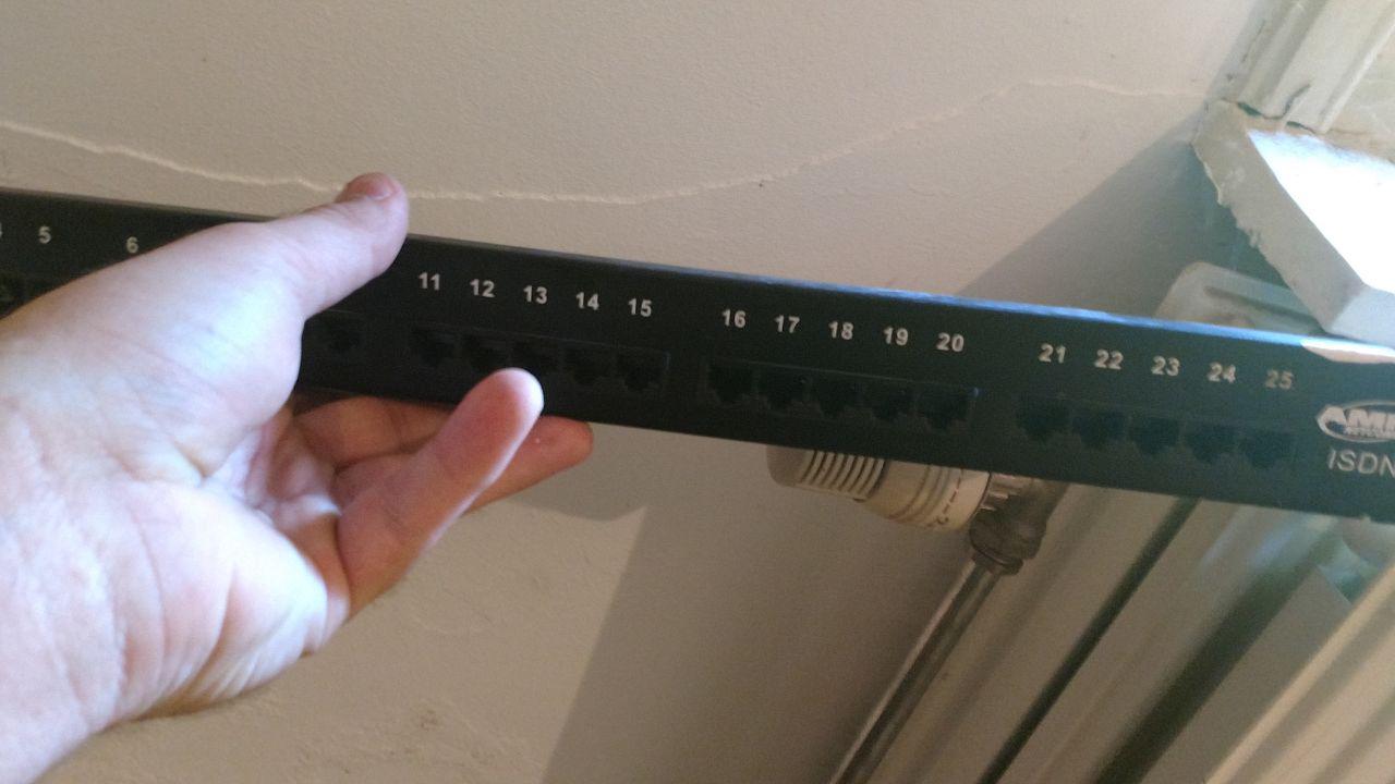

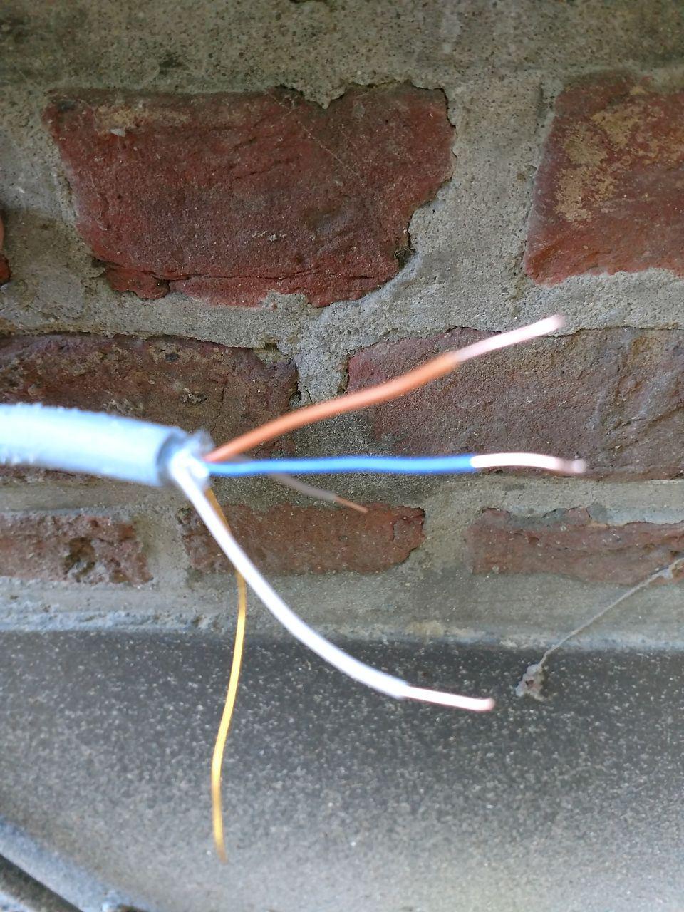

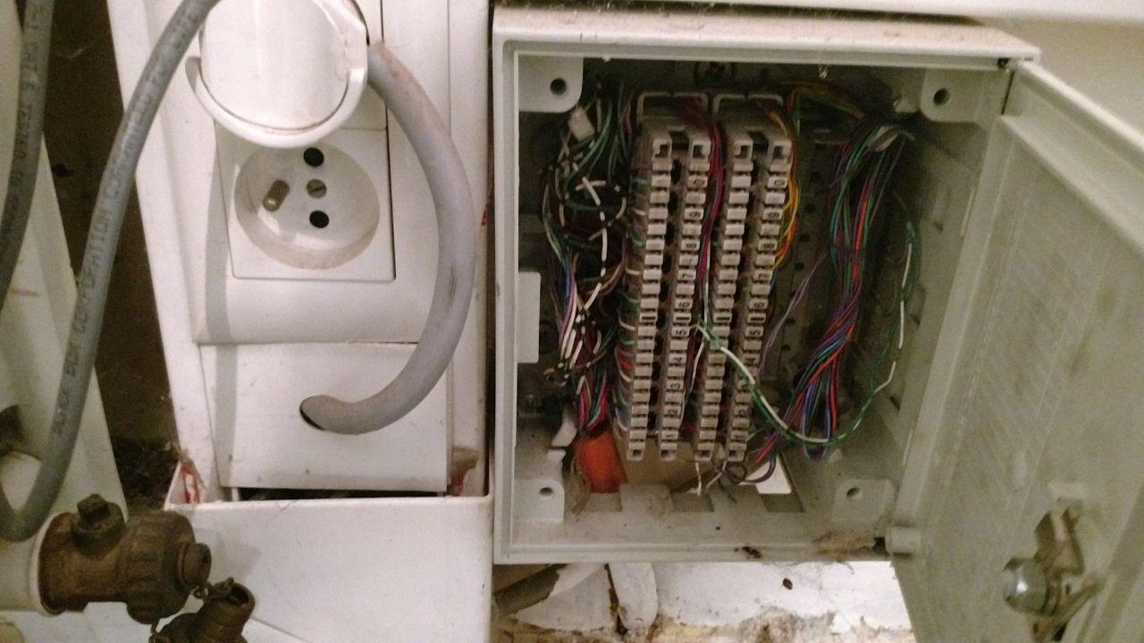

Heb er nog van een tijd geleden.
Dit is de 2paar kabel, deze ligt langs buiten en kwam via een gat op 30cm achter een radiator naar binnen. De oranje kabel is de kabel die van buiten narr binnen komt. de grijze ging naar een 25 poort paneel dat weggehaald is. Een duidelijkere foto van de punchdown blokken 25 poort paneel
				Bssoft
- Berichten: 619
- Bedankt: 165 keer
Langs de linkerkant komt er een "oranje PET kabel van 20 paar" in de doos van 20 paar, dat is de zogenaamde buitenkabel.
Langs de rechterkant komt er ook een kabel in … waarvan er "ongeveer" 15 paar is gekoppeld en dat is volgens mij een soort" Siemenskabel" en niet van de RTT/Belgacom ==> ik veronderstel dat die kabel naar het patchpaneel ging ?
Als die oranje PET kabel "zou" komen van de straat dan waren daar toch veel telefoonlijnen in dienst (PSTN/ISDN) ??
Wat ook kan is dat het gaat om de zogenaamde junctie kabel ==> kabel tussen twee punten vb: tussen het kasteel en die doos van 20 paar !
Normaal gezien word die dan niet op een plan gezet door de RTT/Belgacom want heeft niets te maken met straatkabels !
Er worden geen kabels zomaar gelegd in een park ==> dienst openbare werken of de groendienst van Mechelen hebben zeker "in der tijd" hun goedkeuring gegeven hiervoor !
Als het zo een kabel is ==> moeten ze testen tussen 'alle' gebouwen in het park !
Het patchpaneel van 25 paar, staat daar nog ISDN op geschreven maar zal voor iets anders hebben gediend !
Als ik die verbindingen zie in die doos zou ik toch denken dat er ooit een PABX gekoppeld was met xx aantal telefoon toestellen… de personen die daar ooit hebben gezeten kunnen daar normaal gezien op antwoorden !
De andere kabel, van 2 paar, is ook een PET kabel, dus ook een zogenaamde buitenkabel !
Als die techniekers alles correct hebben uitgetest ==> een adres "te vervolgen dienst lassers".
