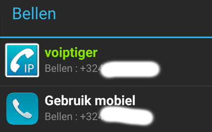

Ik probeer hier de mogelijkheid te bieden zodat er kan gekozen worden tussen Csipsimple (voip) of Mobiel (via mobiele operator) kan gekozen worden.
Op mijn samsung lukt het.
Op de LG/Huawei nog niet.
Eerst krijgen kinderen.....met Calltiger of zonder....Als ze zonder klikken, moeten ze Csipsimple of mobiel menu krijgen (of mag asap csipsimple zijn)
Bij de voip apps staat er 'Dialer integration' aangevinkt
kiezen tussen standaard Mobiel of VOIP client op Android

Dailer integration werkt ook niet op mijn Xiaomi Mi6, ook bij andere merken en modellen is dat een probleem zo te lezen op internet.

Ik heb gewoon MobileVoIP en in die app heb je ook gewoon een lijst met contacten of kan je een nummer ingeven om via VoIP te bellen.
En "gewoon" bellen doe ik via de "normale" bel app. Is dat geen optie?
Maar als ik het goed begrijp, als u op bellen drukt wilt u de optie krijgen om via de "normale" app of via VoIP te bellen? Ik wil wel eens proberen of dat werkt met stock Android.

Vroeger met de bètamachine apps kon je de optie aanvinken om het keuzescherm te krijgen (VoIP of standaard).
Op een bepaald ogenblik hebben ze de optie eruit gehaald met als reden 'andtoid kernel' (root nodig?). Of was het een verdoken commerciële reden?
