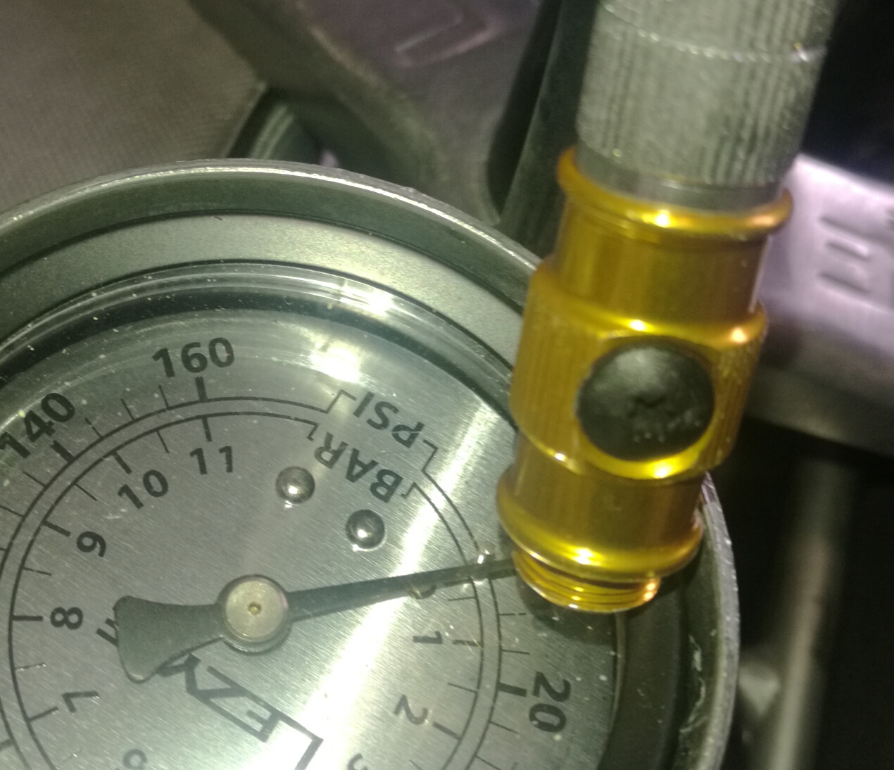

Op advies van lokale fietshandel. Heb fietspomp van merk LEZYNE past perfect op alle fietsbanden.
Zonder extra adapters.
