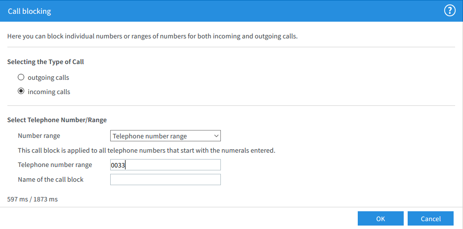

Mijn ouders krijgen de laatste dagen heel wat oproepen van callcenters (te horen aan het achtergrondlawaai). Het gekke is dat die oproepen steevast komen uit het buitenland (omdat ze in België op de 'bel me niet meer' lijs staan ??).
Ik dacht even slim te zijn, en had in de FB7430 een call block ingesteld voor nummer "0033". Maar blijkbaar helpt dit niet: ze krijgen nog steeds oproepen van 0033xxxx nummers binnen.
Zie ik iets over het hoofd hier, of bestaat er geen 'wildcard' meer in de FB?
FB7430: oproep blokkeren

Gebruik je wel effectief een wildcard? Uit je uitleg lijk je 0033 te blokkeren terwijl je 0033* moet blokkeren.
- Berichten: 19035
- Bedankt: 3914 keer
- Recent bedankt: 17 keer
Onder Telephony > Call handling > Call Blocks vind je "More rules for blocking outgoing and incoming calls"
Hieronder "New Rule" en in de drop downlijst kan je kiezen voor Telephone Number Range
Hier kan je een reeks (vb 0033) invoeren, volgens mij zonder wildcard (*)
PS. Het blokkeren zorgt er alleen voor dat de toestellen niet meerinkelen bij inkomende gesprekken.

Geloof je mij als ik zeg dat die optie er niet staat bij mij?? (ik was nl ook op zoek naar die 'number range')
Tenzij vroegtijdige dementie toeslaat... Ik check morgen nog even voor alle zekerheid
(ook rap even gespiekt op de 7490 hier, maar daar is het nog anders..

De screenshot hierboven komt van een 7490 06.98-53357 BETA
