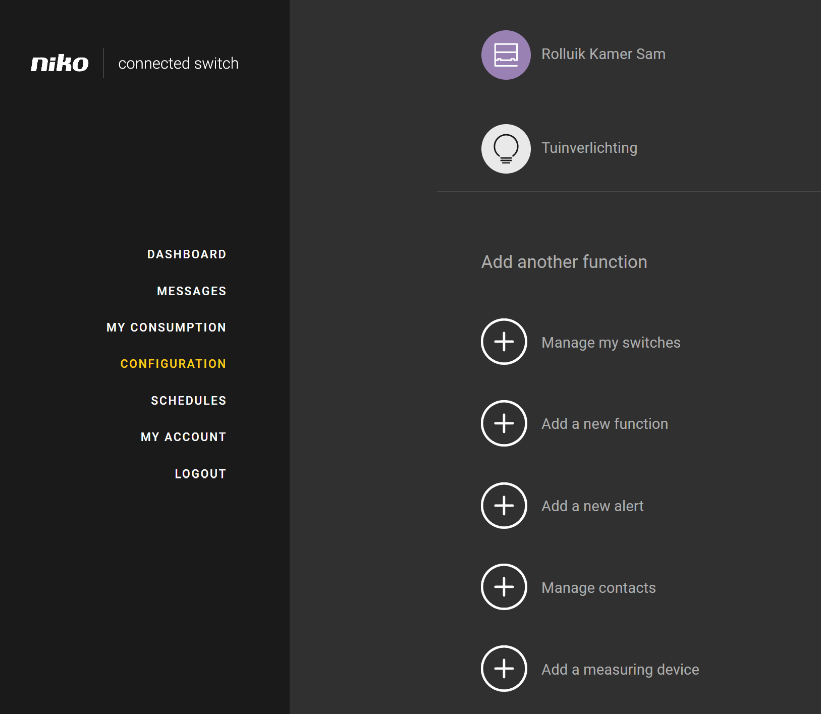

Iemand ervaring met Easywave RF modules met draadloze ontvangers. Via connected switch wil ik de gateway / smart hub configureren maar bij het toevoegen van de functie "koppel nieuwe schakelaar" gaat hij over naar luistermodus zonder succes.

Dus jouw smartbox gateway gaat weldegelijk in luisterstand? (de LED geeft een ander gedrag?)
Maar door de instructies te volgen om ze te koppelen verschijnt er niets in de web applicatie?

Blijft gewoon groen (geconnecteerd met internet). Is er een manier om de smarthub in luistermodus te zetten?

Als je via https://myconnectedswitch.niko.eu/ aanmeldt op het systeem, en je gaat naar Configuration - Add new function/manage my switches kan je de stappen volgen zodat de gateway in listening mode gaat.
Via de mobile app kan dat niet!
Maar ik stel voor dat je bij verdere problemen even contact opneemt met Niko Support via [email protected] of via 037789080 (zeer vriendelijke en hulpzame mensen - zijn mijn ex-collega's

Bedankt allen voor de hulp. Ik heb co tact met Niko Support gehad. Blijkbaar werkt de nieuwe smart hub niet met de oude Easywave RF modules en de oude gateways nut zijn niet meer verkrijgbaar...
