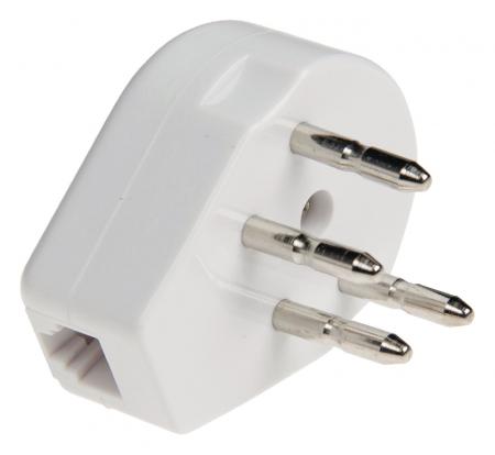

Wat is precies nodig om één enkel 5-polig telefoonstopcontact aan te passen voor aansluiting van een VDSL-lijn ?
Niks binnentelefooncentrale, niks alarm.
Momenteel zit daar nog een ADSL-lijn op die dus uitgefazeerd wordt, een ADSL-splitter, en een klassieke telefoonlijn (PSTN).
Volstaat dit : 5-polig telefoonstopcontact -> 5-naar-6-polige adapter -> 6-polige splitter (TF2007) -> Modem & telefoon ?
Bij EDPnet probeert men de interventie van een techneut aan te smeren om een nieuwe wandcontactdoos ('NTP2007') te komen plaatsen.
Maken deze opzetstukjes deel uit van de doos met de modem die bij EDPnet wordt aangeschaft, of zijn die extra op te hoesten ?
Wat is minimaal nodig bij de overschakeling van ADSL naar VDSL ?

Een vijfpolige stekker met een RJ11 aansluiting is voldoende.
Als je naar edpnet overstapt, heb je geen analoge telefonie meer (nodig). Alles gaat over raw copper. Dus je hebt geen splitter meer nodig. Wel opletten dat er geen aftakkingen zitten zoals meerder contactdozen in huis, want dan krijg je problemen met vectoring op je VDSL verbinding.

Tussen de Proximus-aansluitkabel die vanaf de straat komt en de VDSL2-modem moet er een NTP2007-wandcontactdoos aangesloten worden.seriewoordenaar007 schreef:Wat is precies nodig om één enkel 5-polig telefoonstopcontact aan te passen voor aansluiting van een VDSL-lijn ?
Indien je kiest om de klassieke telefoonlijn van Proximus te behouden, moet er ook een TF2007-splitter tussen de VDSL2-modem en de NTP2007-wandcontactdoos aangesloten worden.
De NTP2007 zit hoogstwaarschijnlijk niet in de doos van de modem, vandaar dat men een technicus aanraadt.seriewoordenaar007 schreef:Bij EDPnet probeert men de interventie van een techneut aan te smeren om een nieuwe wandcontactdoos ('NTP20 pr07') te komen plaatsen.
In principe kan je zo'n NTP2007 zelf of door een elektricien laten aansluiten. de NTP2007 is beschikbaar in de elektro-groothandel. Wellicht kan je die ook kopen via EDPnet en Proximus, maar de standaard procedure is dat een technicus met de NTP2007 bij je thuis langskomt.

Bij mijn schoonmoeder is er geen NTP2007 geplaatst toen ze op VDSL overschakelde. 5(6) polig met RJ11 aansluiting dus. Bij Edpnet gaat het tenslotte om raw copper.
TS wil overstappen naar Edpnet en dan is er geen analoge telefonie mogelijk, tenminste op hetzelfde koperpaar. Dus het splitterverhaal is niet van tel.

Dat is niet verplicht. Je kan VDSL2 toch ook op een bestaande Proximus telefoonlijn activeren.petrol242 schreef:Bij Edpnet gaat het tenslotte om raw copper.
Raw copper is vandaag natuurlijk wel de meest logische keuze aangezien VoIP-telefonie sowieso beschikbaar is via een analoge aansluiting op de VDSL2-modem.

Het voorspelbare welles-nietes verhaal - welles volgens diegenen die er commercieel beter van worden, nietes volgens de ervaringsdeskundigen.
Afein, ik concludeer uit deze reacties dat er niks NTP2007 noch TF2007 splitter nodig zal zijn, en een simpel 5-polig opzetstukje met 'n RJ11 volstaat om de DSL-telefoonkabel naar de modem op aan te sluiten. Keep It Simple & Stupid filosofie dus
. Meer moet dat niet zijn. Er volgt een follow-up van dit schrijfsel zodra de ICT-zwik eraan hangt.
En volgens EDPnet kan een klassieke telefoon op de FON1 van die modem worden aangesloten en blijven dienen om te telefoneren (analoog naar VOIP). En dan is inderdaad niks filter vereist.
De afgelopen 17 jaar heeft ADSL probleemloos gewerkt op die lijn, dus zo te horen zal VDSL ook wel lukken op de enige contactdoos in huis. Ik kan me voorstellen dat storingen pas gaan meespelen bij de hogere datasnelheden ; lk koos de 20/2-formule omdat ik niet meer behoef.

Als je nu geen klassieke telefoon actief hebt op die lijn, of als dat wordt gestopt, is er geen 'filter' nodig (vermits er maar 1 signaal op de lijn zit = VDSL)seriewoordenaar007 schreef: En dan is inderdaad niks filter vereist.
