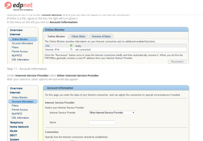

Even een update want dat ben ik jullie wel verschuldigd. Ik heb vandaag een bezoekje gebracht aan Edpnet (dan zijn we daar ook nog eens geweest) met mijn Fritzbox en is het probleem nogal snel gevonden.
Ik heb een internationale Fritzbox 7360 v1 die ik destijds online ergens gekocht heb. Dat was in de periode dat Edpnet nog bezig was met de certificering van die dozen, dus was ik een beetje een "exoot" op hun netwerk. Gelukkig is mijn Fritzbox achteraf op de white list gekomen van PX.
Al die jaren koos ik bij de accountinstellingen "Other Internet Service Provider" en dan mijn login om een PPPoE verbinding op te zetten. Dat heeft altijd gewerkt. Blijkbaar is dat dus na de hetze met de radius server op één of andere manier niet meer mogelijk en moet ik dus eigenlijk "EDPNET" als ISP kiezen. Ik vermoed een doordrukken van het TR-069 protocol.

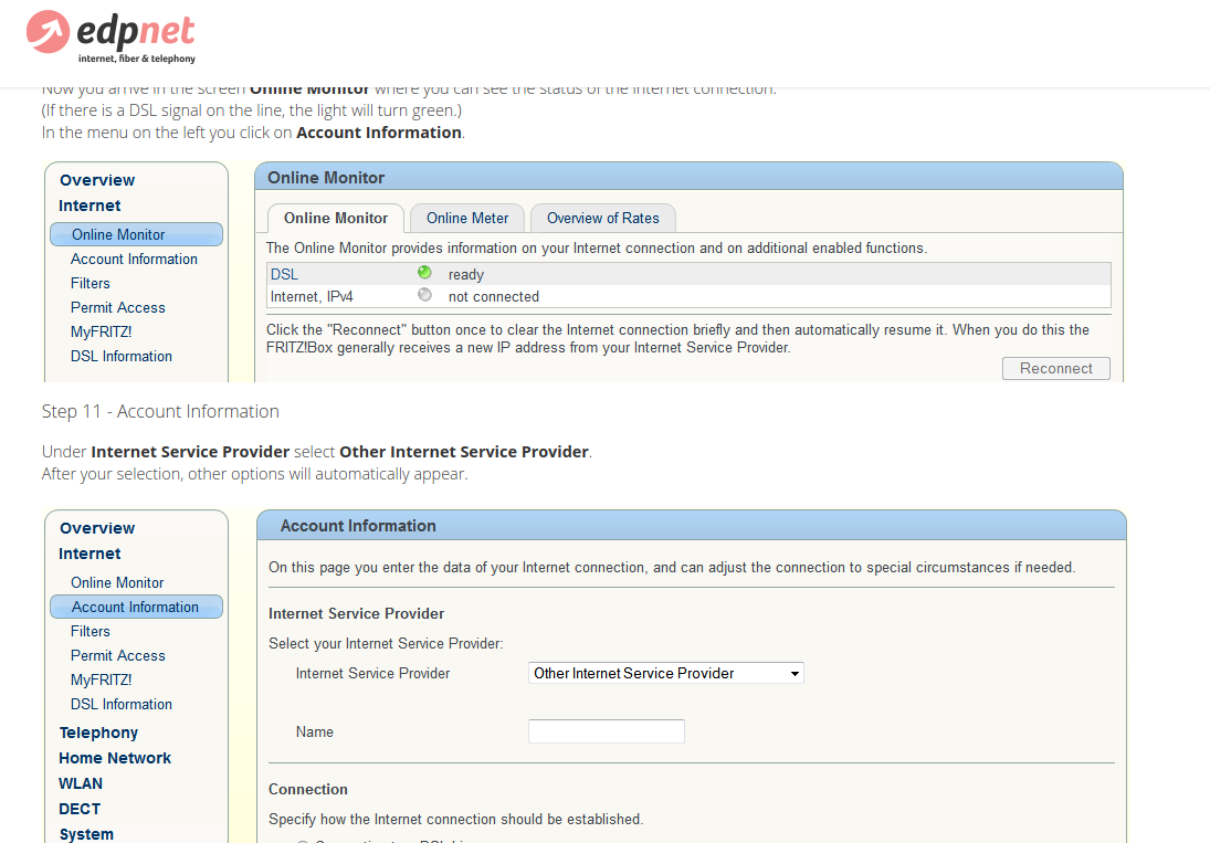

Nochtans als ik lees onder de installatiehandleiding van Edpnet voor de Fritzbox 7360, staat er heel duidelijk om "Other Internet Service Provider" te selecteren. Ik ben dus een beetje op een verkeerd been gezet door Edpnet, maar ik begrijp dat zulke dingen al eens over het hoofd gezien worden en dat ze het TR-069 protocol op één of andere manier voor iedereen actief willen hebben, maar dan moeten ook de installatiehandleidingen eerst aangepast worden. Wat die TR-069 betreft, de ironie loert soms achter een klein hoekje...
Het is ook een beetje spijtig dat de helpdesk daar ook niet direct aan gedacht heeft. Het heeft me drie dagen zonder internet en een rit naar St Niklaas gekost.

Other internet provider zou ook perfect moeten werken als de instellingen correct staan. Ik gebruik het trouwens thuis zelf ook zo. Ik vermoed dat er iets over het hoofd gezien wordt, of dat de fritzbox iets raars doet...

Aan de instellingen had ik niets gewijzigd. Ik neem elke week trouwens een backup van de Fritzbox en de laatste had ik terug gezet toen de problemen begonnen. Dat is ook de rede waarom ik tot bij Edpnet ben gereden om zeker te zijn dat er met mijn Fritzbox niets mis was. Ik had de pech een stroomonderbreking te hebben gehad tijdens de downtime van de radius server. Misschien zijn daar wel instellingen veranderd?
Misschien kan er eens iemand met een 7360 proberen om "Other Internet Service Provider" te selecteren en dan een PPP verbinding op te zetten? Dan weten we meteen of het aan mijn Fritzbox ligt of dat het ergens anders te zoeken valt.
In ieder geval ben ik blij om van het gezaag van mijn kids af te zijn. En ondanks het lang zoeken naar een oplossing, door Edpnet verder geholpen ben. Ik vraag me trouwens af hoe dit verhaal bij een andere OLO zou gegaan zijn.
