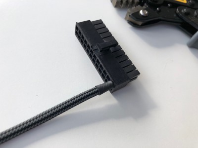

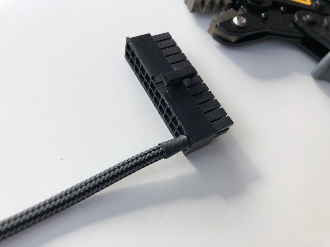

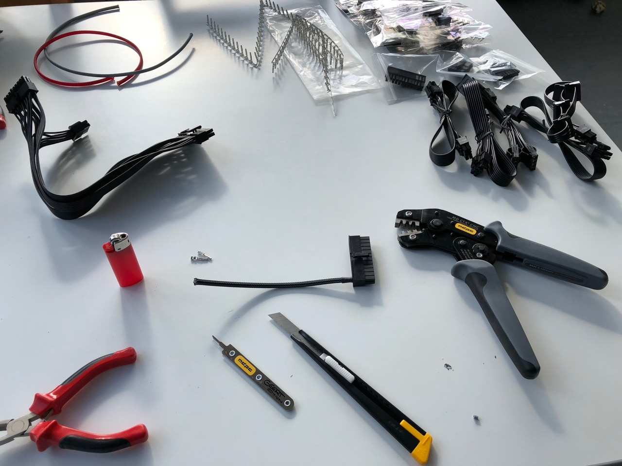

Een voeding vervangen moet zowat het gemakkelijkste zijn wat er is. Het past allemaal maar op 1 manier dus je kan niets fout doen. Sluit je iets te weinig aan, dan krijgen de onderdelen niet genoeg stroom en werken ze gewoon niet, er is geen gevaar.
De echte uitdaging zit 'm in je eigen ATX24, EPC8 en PCIe kabels te maken
Maar dat is een werkje voor als m'n nieuwe case geleverd wordt in mei.
