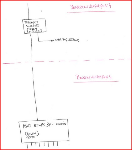

Graag had ik hulp gehad voor volgende opstelling:
- beneden verdieping: Telenet Wireless modem docsis 3.0
Van de telenet modem vertrekt 1 lan kabel naar een digicoder en 1 lan kabel baar bovenverdieping
- bovenverdieping: Router Asus RT-AC88U (8lan-1wan)
De Asus router wil ik als router gebruiken.
Vragen:
- Hoe kan ik nu alles het beste instellen zodat de Asus-router als router kan blijven gebruiken zonder conflicten?
- Kan ik de digicorder gewoon aansluiten op telenetmodem als de Asus als router werkt? (tv staat ook op benedenverdieping)
Alvast bedankt voor jullie hulp!

Gewoon aansluiten zoals op je schets, de standaardinstellingen van de Asus geven geen conflicten.Geert L schreef:Hoe kan ik nu alles het beste instellen zodat de Asus-router als router kan blijven gebruiken zonder conflicten?
Ja.Geert L schreef:Kan ik de digicorder gewoon aansluiten op telenetmodem als de Asus als router werkt? (tv staat ook op benedenverdieping)
Opgelet: toestellen die verbonden zijn met de Telenet Wireless Modem kunnen in deze configuratie niet communiceren met de Asus-router.

zo'n asus router is natuurlijk een vrij stoer apparaat, maar waarom ga je die als router gebruiken als je al een hebt ?
wat extra ga je op die router gebruiken dan ?
zoals je schets het voorstelt zal je ze zeker niet in dezelfde range mogen laten werken (192.168.0.1 voor telenet en 192.168.1.1 voor de asus bijv.)
als je geen spectaculaire dingen met het apparaat gaat doen, zet het dan als Access point.
Je asus in DMZ modus zetten op je telenet is ook een mogelijkheid, maar ook dat schijnt niet feilloos te werken. zie post hierboven van Raf1

Je moet enkel rekening houden dat elk LAN in een unieke IP range operereert.
Met deze opzet zou je ook met 2 extra WIFI routers een gastnetwerk kunnen maken, op voorwaarde dat je de telenet lan/wifi niet privé gebruikt, of je verliest de afschermingsfunctie dat het gastnetwerk zou creëren.
Toch is het nog altijd iets handiger om de ASUS in accesspuntmode de plaatsen, dan heb je een groot LAN.
Dat zou handig zijn als je bvb een NAS of netwerkprinter hebt, en je wil deze apparaten kunnen bereiken ongeacht op welk wifi punt je bent aangemeld.
Daarnaast kan je beide WIFI punten dezelfde naam geven (en zelfde passwoorden), om zo het roamen tussen de accesspunten mogelijk te maken.
Doe in dat geval het volgende op de ASUS
- zet dhcp uit
- pas het ip adres van de ASUS aan zodat er geen conflict is met de huidige router (bij voorkeur in dezelfde IP range van het huidig lan)
- plug de utp kabel dat van de huidige router komt in de LAN poort
- zet dhcp uit
