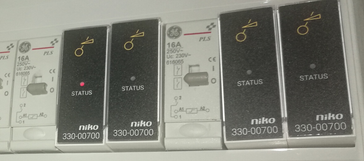

Ik heb een gelijkaardige situatie, de dimmer is een Niko 05-728 en een Erea Bloktransfo E212SC300S met 4 of 5 Halogeen spots 12V en die combinatie maal 5. Ik heb al wat geexperimenteerd met na de dimmer direct een dimbaar LED spot (GU10 230V) te plaatsen maar dat werkt niet, de LED blijft branden, doordat de belasting van de dimmer niet groot genoeg is. Dan een elektronische dimbare transfo met dimbare LED MR16, ook hier blijft de LED minimaal branden. Het lukt wel wanneer ik een halogeen (MR16) vervang door een dimbare LED (MR16); dus met de Niko 05-728 dimmer en de Erea bloktransfo.Tomby schreef:...Nu, in de living hebben we ook een set van dimbare halogeens. Die worden bediend met een drukschakelaar waarbij kort drukken aan/uit is en ingedrukt houden zorgt voor het aan/uit-dimmen....
Je kan zeggen dat is de oplossing maar aangezien die grote Transfos beginnen te sneuvelen moet er een andere oplossing komen.
Na wat ik hier en daar gelezen heb kan ik besluiten dat wil je omschakelen van halogeen dimmen naar LED dimmen je zeker een andere dimmer nodig hebt.
De Niko 330-00700 zou daarvoor geschikt zijn, daar kunnen direct 230v (GU10) dimbare Leds op aangesloten worden ofwel via een elektronische transfo dimbare 12V Leds.
Vandaar de vraag welke Leds gebruik ik nu best, overal 230V Leds en ook de voetjes (GU10) vervangen ofwel overal MR16 Leds (geen voetjes vervangen) maar wel een elektronische transfo inzetten.
Persoonlijk zou ik de voorkeur geven aan 12V Led, ben nog altijd van mening dat 12V naar beneden transformeren gemakkelijker en veiliger is dan 230V!
Graag jullie mening aub.
