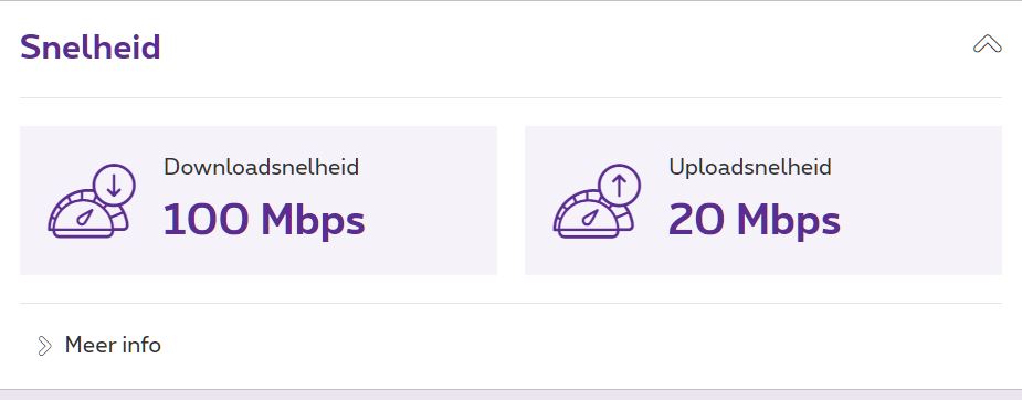

volgens mijn FB zou ik een upload hebben van 30
maar wanneer ik mijn snelheid test kom ik max. aan 13-14 Mbps
download is wel correct = 91 Mbps
moet DLM dit nog aanpassen ??
of is de "current throughput" de waarde die ik zou moeten meten met een speedtest op mijn pc (via utp)
TBF gestart een 14-tal dagen geleden
voor de TBF steeds een gemeten upload snelheid van rond de 18 Mbps >> zat toen nog op 100/20
sinds ik ben omhoog gegaan van 100/20 naar 100/30 meet ik dus een lagere upload-snelheid..
heb een Bizz all-in abo dus in principe is de snelheid dan toch zonder cap ??
Berichten: 18519
Bedankt: 3779 keer
Recent bedankt: 23 keer
Jouw modem heeft inderdaad een upstream sync snelheid van 30 mbps.
Maar gezien je waarschijnlijk een Internet maxi abonnement hebt, wordt je effectieve upload beperkt tot 15 mbps.
Dat is de snelheid waarvoor je betaalt :wink: .

wanneer ik kijk in My Proximus zie ik een snelheid van 100/20
zoals ik eigenlijk altijd heb gehad tot over 14 dagen
ik weet niet waarom het nu dan plots gedaald is naar een upload van 15 ??
Berichten: 18519
Bedankt: 3779 keer
Sorry, ik had te vlug geantwoord ...
Niet gezien welk abbo je had.
Er is inderdaad géén reden dat je snelheid nu gedaald is...

Kan ik verwachten dat dit nog gaat stijgen?
Voor download: 70 a 85
Voor upload: wellicht 15
Da's toch raar om 60/12,5 met een afstand van ± 209m te krijgen. 'T is korter dan mijn installatie (250m) en ik haal 100/30.

UPDATE: Proximus had op een ticket gereageerd. End of story, lijn kan blijkbaar niet meer aan om stabiel te blijven.

Berichten: 18519
Bedankt: 3779 keer
Heel waarschijnlijk ga je starten bij 70/20 (provisioning profiel zone 1).
DLM zal ten gepaste tijde je lijn terug verhogen naar 100/35.

Berichten: 18519
Bedankt: 3779 keer
Fentimento schreef:Late edit: Wat heb je eigenlijk nodig voor 100/40? Aangezien het bij mij in theorie zou moeten gaan: Upstream max bit rate: 42 855 kbps .
Zoals je kan zien uit de vorige post (sam228) wil Proximus (DLM) nog een redelijke marge tussen de snelheid die ze geven, en de theoretsiche maximum snelheid van de lijn.
De vorige poster heeft een max. upload van 46.7 mbps, met een snelheid van 40 mbps heeft hij nog een marge van 9.6 dB
Ik vrees dat het bij jou dus bij 35 mbps zal blijven, anders zou de marge te klein worden ...
En als dat een troost mag zijn: persoonlijk zou ik de voorkeur geven aan een stabiele 35 mbps boven een (marginale) 40 mbps, die het risico heeft van af toe een onderbreking ...
