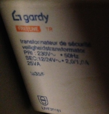

Onze Ring Pro heeft het vandaag begeven.
Ik kan hem niet hard resetten, de bel geeft gewoon een witte ring weer, waarbij 1 segment knippert.
De spanning ook eens uitgemeten op de draden en ook in de kast. Beide geven +- 28VAC ... wat dus teveel is? (moet tussen 16-24VAC zijn) Deze heeft nogthans bijna 2 jaar mooi dienst gedaan. Zou het kunnen dat de transfo kapot is? Of is die 4 extra Volt minder erg ?
Helaas geen andere transfo in huis die 24 VAC kan leveren om te testen. Ring heeft nu ook officieel zelf een transfo, maar die zit enkel mee in het product, dus niet apart te bestellen ....

Wij hebben hier een Comelit Visto WiFi deurbel geplaatst. Ze hangt al drie maanden aan de voordeur en heeft nog geen enkele keer normaal gewerkt. De elektricien weet ook geen oplossing... Ik had voordien een drukknop die slecht contact maakte en die met een utp naar de meterkast ging. Daar zit een beltransfo in en in onze woonkamer zitten twee Bticino ingebouwde bellen naast de stopcontacten in de muur. Sinds de visto gaan deze bellen niet meer. De elektricien zegt dat ze allebei stuk zijn... :eek:
Geen nood, de bel werkt ook op de smartphone via een app. Maar telkens wanneer iemand aanbelt, gaat de smartphone pas twee of drie minuten later... Dan is de persoon aan de voordeur uiteraard al lang vertrokken. Ik heb de vraag aan Comelit gesteld, maar jammer genoeg antwoorden zij met een basishandleiding in bijlage bij hun mail, waar niks in staat over dit probleem. De elektricien is dan vorige week met twee bellen teruggekomen van legrand, maar die werken op 12 volt en hij meet 17volt, dus jammer maar helaas: nog steeds geen bel...

Tommy77 schreef:Wij hebben hier een Comelit Visto WiFi deurbel geplaatst ... De elektricien is dan vorige week met twee bellen teruggekomen van legrand, maar die werken op 12 volt en hij meet 17volt, dus jammer maar helaas: nog steeds geen bel...
http://pro.comelitgroup.com/nl/files_cm ... STO_NL.pdf
op pagina 10 staat een tabel met verschillende voltages afhankelijk van de afstanden van de bekabeling
Is die bel instelbaar op verschillende uitgangsvoltages?
Of geef die gewoon de ingangsspanning door?
Welk voltage levert uw beltransfo?
is deze instelbaar?

Ik zal straks eens kijken op de beltransfo. Ik ken zelf niks van elektriciteit, dus op de vraag vans e uitgangsvoltages kan ik niet antwoorden...
is deze instelbaar?

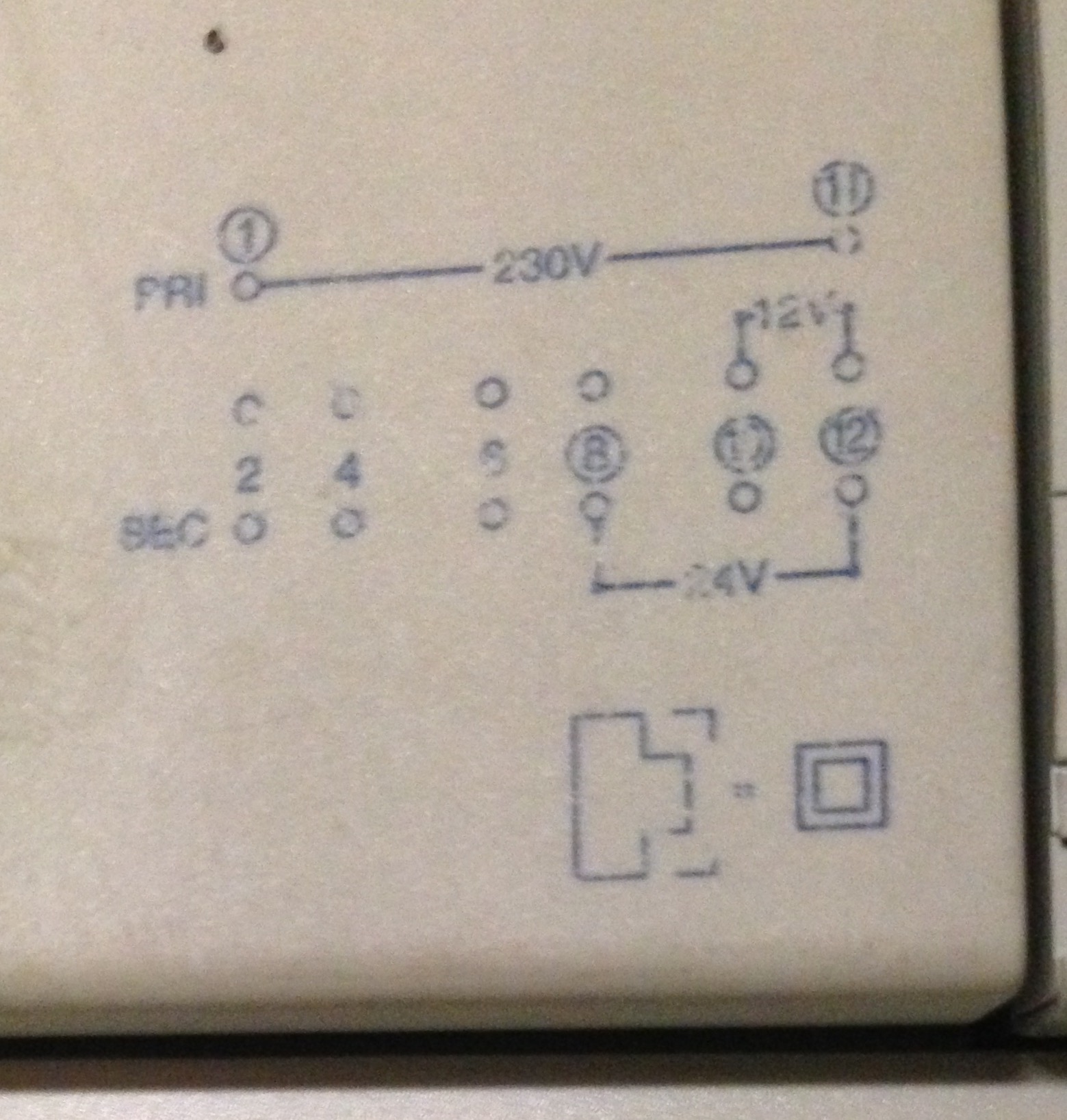

Ik heb een foto van de beltransfo genomen.

afhankelijk hoe je je beltransfo secundair (dus richting bel) aansluit, levert deze 12Vac of 24Vac. Indien je elektricien 17Vac meet, dan vermoed ik dat je beltransfo moet vervangen worden (of je heb zodanig kleine sectie kabels en/of lange kabels dat er een grote spanningsval optreed waardoor je maar 17Vac hebt ipv 24Vac)

Meet eens de spanning over pen 10 en pen 12, zou 12 volt moeten opleveren.
Dan kan je die nieuwe legrand bel aansluiten op die 2 pennen.
Zou de 17 volt meting foutief gemeten kunnen zijn? want dat is 24 volt gedeeld door de wortel van 2 ...
Tommy77
Berichten: 33
Lid geworden op: 30 sep 2018, 14:40
Geen idee. Daarvoor had ik dus een elektricien gevraagd :-) ik zal vrijdag erns meten zoals jullie aangeven... vind het ook raar dat plots mijn twee gongen stuk zijn. Die werkten voordien met dezelfde transfo prima... kan je dat ook gewoon doormeten?
