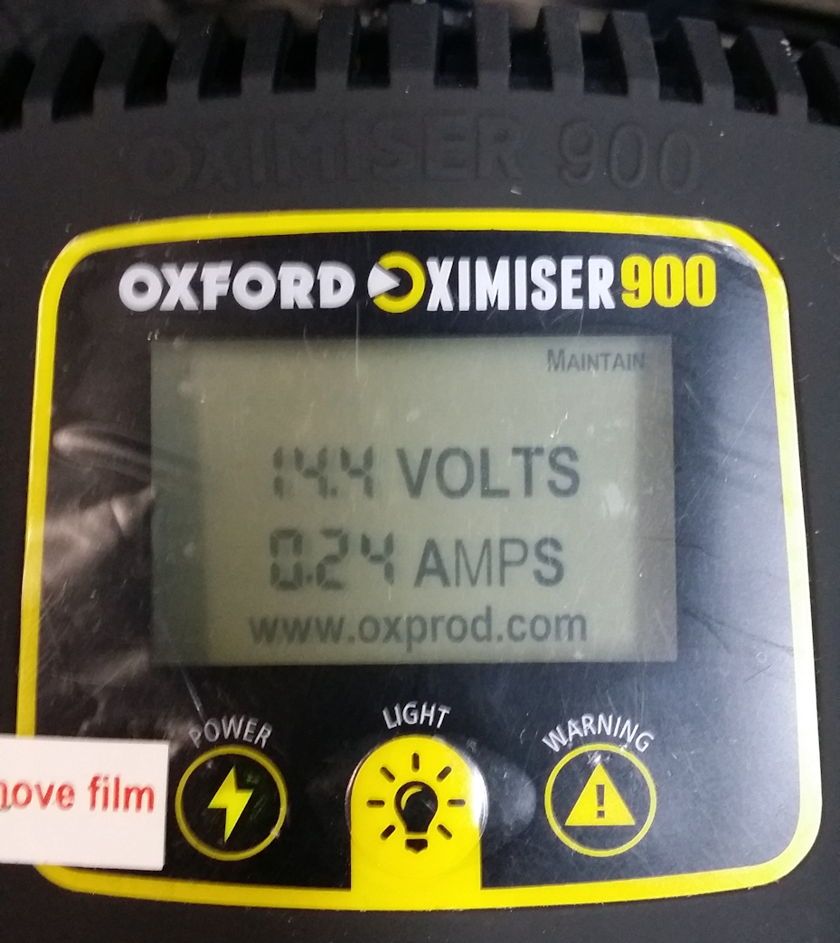

Mijn auto(akku) is 4,5 jaar oud (al problemen toen ik hem 2dehands kocht met 3 jaar oud (48000 km) en het start/stop systeem niet goed functioneerde)
Laadde ik de batterij op (met oude lader), dan was het 1 dag goed.
Nu is hij regelmatig leeg, als ik een week niet rijd.
Eergisteren ganse nacht aan lader gehangen. vandaag reed ik 10', stilstaan efkes, en hij startte niet meer.
Dus batterij is versleten (helaas).
Heb nu een digitale lader die alle batterijen aankan, maar is niet veel beter met de staat van de batterij:

eindelijk een autoakku gevonden. Stond gewoon constant met platte batterij. En zag het niet zitten om online, voor garantie of dergelijke. Als je zo'n ding moet terugsturen...
lokale Autoparts winkel prijs gevraagd....bosch of eigen merk, vroeg hij?
bosch: 175,29 € excl. btw. :eek: (online gelijkaardige batterij +/- 130 € all-in)
Heb je direct nodig vroeg hij? Ik aarzelde wat.
Plots zij hij....ga eens kijken als ik iets kan regelen....Oei....ik zie dat er promo op staat, echt, niet om te zeveren of verkoopstruukje....
132,80 € ALL-IN. Ik zeg, die wil ik wel nemen!
Allee, was goed geprobeerd. maar eerste prijs was zelfde prijs in garage.
bij verwijderen batterij moest luchtfilter af, en 1 fiche + kabelke boven batterij. Mijn vader heeft dit gedaan, ik zou dat niet kunnen.
Nadien FordScan Lite app opgezet en alles met foutcodes eens gereset (ook ABS, daar er bij opmerking Low voltage battery stond) . geen problemen meer. :-D
