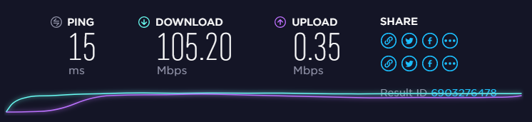

0.35 mbit ipv 25 mbit upload op een Business Fibernet 200 lijn?
Kom net terug uit verlof. Merk dat bij facebook plaatjes niet willen upload. Dus dan maar een speedtest, wired:
download 100 mbit we betalen voor 200 mbit, ok het kan druk zijn maar soit, met 100 gaat alles nog ook vlot ;)
upload WTF 0.35 mbit
Hier de LAN & WAN stats van DD-WRT tijdens een speedtest. Zoals je kan zien is er downstream 100 mbit.
De upstream is zo laag, dat je de lijn amper ziet.
Het is niet dat een andere applicatie de upload aan het volduwen is buiten de speedtest om.

Al eens rechtstreeks op de modem geprobeerd?
Al eens de modem herstart?
Al eens gebeld naar Telenet?
Alléja, dat zijn toch de eerste stappen die ik zou proberen...
blijkbaar was de modem de kluts kwijt
ze hebben vanap afstand alles gereset en nu 23.88 mbit upload
