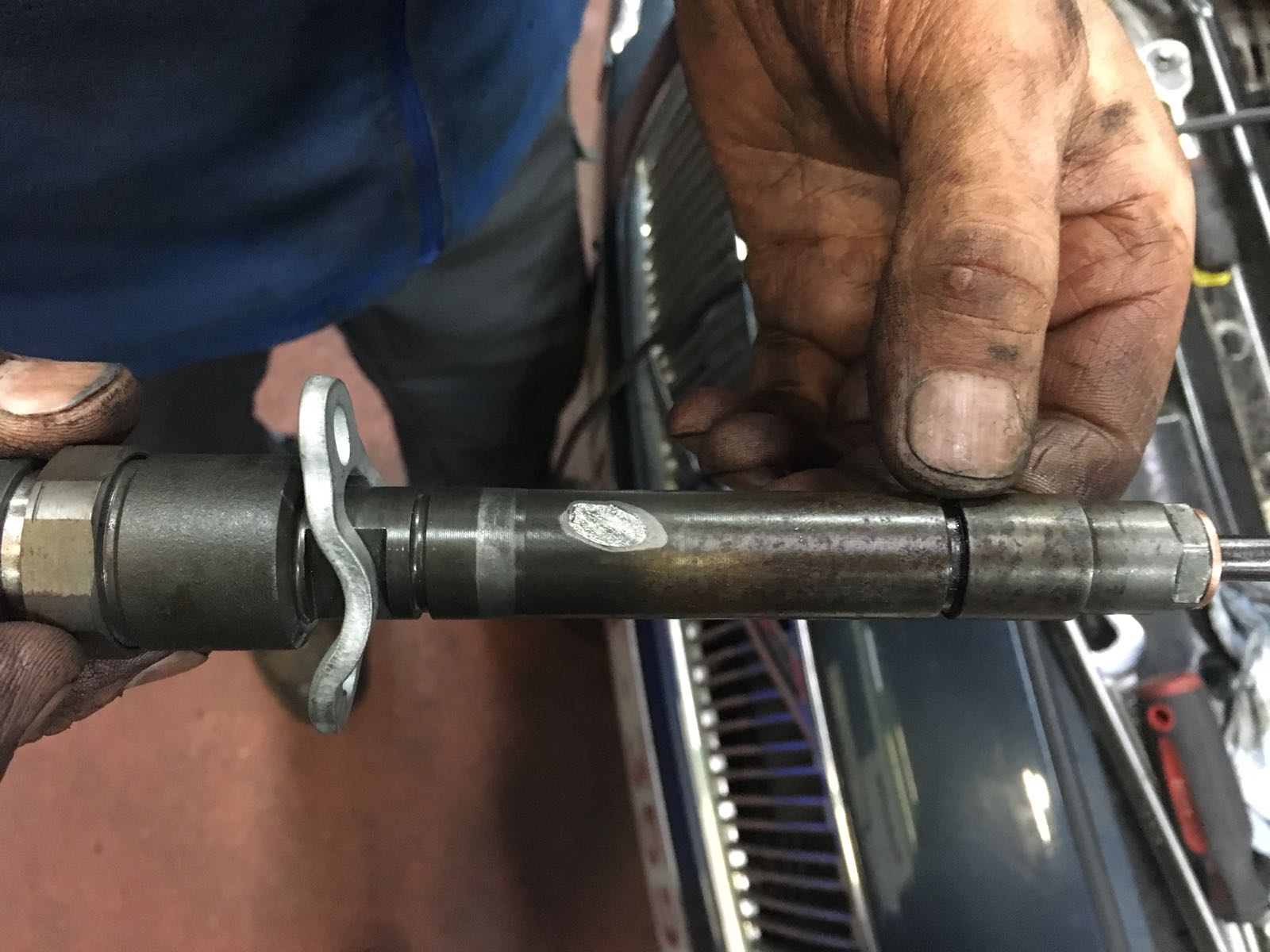

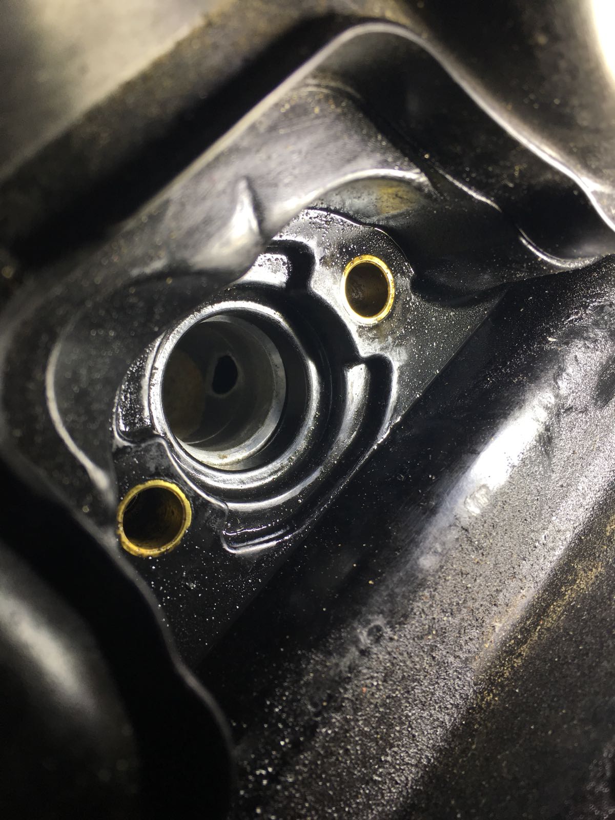

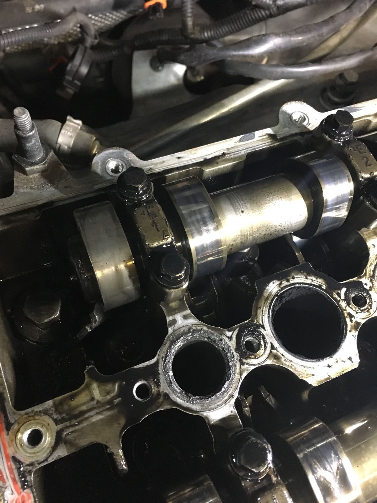

Ik zit hier met een blok waarvan twee tuimelaars "plat geklopt" zijn. De rest heeft een enorme grote speling. De harding op de nokkenas is gewoon weg en op in één cilinder was ter hoogte van de injector een gat. Analyse van de olie : 20% diesel en een pak roet, zeg maar CIF, of schuurmiddel. En dat mashien draaide dus nog :roll:
De tuimelaars zijn vervangen, maar gaven zo een grote druk op de kleppen waardoor één klep is afgebroken. Deze blok is dus om weg te smijten. De nieuwe tuimelaars zitten terug in de doos richting leverancier. Die hadden gelukkig geen schade na het heropstarten.
Mocht er dus hier nog iemand een blok op het schap liggen hebben, een Volvo 2.5 5 cilinder bouwjaar 2006. PK's maken niet direct uit, gezien enkel verschil in software (spel is trouwens getuned). Motorschade is heel waarschijnlijk ontstaan door oliekwaliteit en gebrek aan smering dus. Heel waarschijnlijk terug te voeren naar een probleem met het roetfilter en een gebrek aan onderhoud.

Zoals beloofd :
Injector
Injector
Gat geslagen door een klep
Afgesleten nokkenas
Afgesleten nokkenas

Dank voor je foto's!
Zulke schade komt er niet op één, twee, drie natuurlijk. :lol:
't Zal wel een gevalletje zijn van rijden met "zo min mogelijk" onderhoud tot de stukken er (bijna) letterlijk van af vallen, denk ik zo.
Zie ik daar trouwens nog heel wat vijlsel op die foto's?
Dat een (bijna) verstopte roetfilter zware motorschade tot gevolg kan hebben, ga ik natuurlijk zeker niet ontkennen.

Over het nut van een roetfilter heb ik ook zo mijn twijfels. De assen die overblijven na regeneratie zijn nog schadelijker dan het roet op zich. De enige oplossing ligt er in om roetvorming te voorkomen en dat kan alleen bij een betere verbranding. Bij zwaardere brandstoffen zoals diesel is dat echter niet evident. Mercedes heeft in het verleden geëxperimenteerd met waterinjectie bij de brandstof. Water heeft een goeie thermische geleidbaarheid waardoor de energie in het ontbrandende mengsel homogener verdeelt met een betere verbranding tot gevolg. Vergelijk het met de atomising van stoom in hele zware fuelbranders. Waarom ze ermee gestopt zijn weet ik echter niet.
Wat de schade aan dit blok betreft, is dat natuurlijk een domino effect geweest. "Vijlsel" is er niet echt te zien, maar kijk hoe die olierestanten eruit zien... Roet is rede nummer één van de initiële slijtage geweest aan zowel de nokkenas als op de tuimelaars (je ziet nog een afgebroken stuk links onder de nokkenas) waarschijnlijk door falende roetfilterregeneratie. Twee zijn er uiteindelijk afgebroken waardoor die kleppen niet meer werkten. Slechte verbranding tot gevolg, meer roetafzetting en diesel doorslag naar de olie. En de cirkel is rond met nog meer schade. Diesel heeft nagenoeg geen smerende eigenschappen en lost smeerelementen in de olie op en roet is schuurmiddel. Dat die motor nog draaide was bijna een wonder te noemen. Voor alle duidelijkheid, ik ben geen professionele garagist, en de betreffende auto is ook niet van mij. Ik zou trouwens nooit op diesel rijden.
Maar ik wil toch de raad meegeven om roetfilterproblemen heel serieus te nemen en de olie van heel nabij op te volgen anders heb je grotere problemen dan enkel de aanschaf of vernieuwing van de roetfilter.

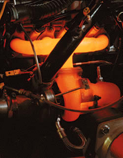

AndRo555 schreef:@eternum Bij moderne diesels die vanaf het begin ontworpen zijn om een DOC en DPF te hebben zitten die wel degelijk zo dicht mogelijk bij de motor.
Turbo zit zo dicht mogelijk bij de uitlaat voor goede respons en vlak daarachter zit DOC+DPF.
Dat is zeer zeker al beter doch wordt er (ook) in deze opstellingen gekozen om het "turbogat" zo klein mogelijk te houden (= goede respons), ten nadele van een optimale katalytische werking.
Door de turbo voor de DOC en DPF te plaatsen zijn de uitlaatgassen al heel wat afgekoeld vooraleer ze deze laatsten bereiken. Minder dan voorheen, dat is waar. Maar katalysatoren werken pas echt goed bij hogere temperaturen.
En dat weet men ook: vandaar het inspuiten van extra brandstof (extra verbruik!!) om de boel te regenereren.
Dat periodisch inspuiten van extra brandstof (de regeneratiecyclus) toont duidelijk aan dat de katalysator zijn werk niet terdege heeft gedaan of kunnen doen!
Praktisch zou dit betekenen dat het katalytisch gebeuren idealiter zou moeten plaatsvinden in of net voor de uitlaatcollector en pas hierachter de turbo ... met als gevolg een "turbogat" dat de klant natuurlijk niet wenst. :wink:
In bijgaande foto kan je een beeld krijgen van hoe snel de temperatuur daalt (uitlaatcollector, turbo, uitlaat).
Het nuttig gebruiken van deze hogere temperaturen zou de levensduur én efficiëntie van het hele katalytisch gebeuren erg positief beïnvloeden.
De turbo zou aan minder hoge temperaturen blootgesteld worden hetgeen ook hier de levensduur kan verlengen.
Zoals men heeft kunnen lezen in voorgaand document worden soms temperaturen van om en bij de 700°C gebruikt om de DPF te regenereren.
Het hoeft weinig betoog dat zulke temperaturen de levensduur van de turbo én de smeerolie in de turbo negatief beïnvloeden.
Zowel de gebruikte brandstoffen (diesel + biodiesel), smeerstoffen (de olie) en additieven kunnen bovendien het katalytisch proces verstoren.
Er kunnen zelfs irreversibele reacties optreden aan het oppervlak van de kalaysator waardoor deze zijn werking compleet kan verliezen.
Men spreek dan van een vergiftigde katalysator. En einde verhaal voor de katalysator...
Sommige additieven die mensen kopen om het probleem met de roetfilter te verhelpen zullen in het beste geval het beoogde doel op dat ogenblik wel bereiken doch kan het gebeuren dat gelijktijdig de katalysator vergiftigd wordt. En kan men busjes blijven kopen om de boel open te houden...
En last but not least zou men zich de vraag kunnen stellen hoe groot een katalysator idealiter zou moeten zijn. Zeker aangezien katalysatoren duur zijn en fabrikanten per definitie de winstmarge trachten te maximaliseren...
Je bedoelt turbo lag, niet turbo gat. :wink:
https://www.youtube.com/watch?v=cKvOEZ7JCJc
(turbo gat = boost treshold)
De locatie van de turbo is natuurlijk ook logisch gekozen. Dat de temperatuur over de turbo zo hard daalt is ook niet verwonderlijk. Om de turbo aan te drijven heb je een drukverschil over de turbo nodig. Hoger langs de kant van het uitlaatspruitstuk en lager langs de kant van de DOC en DPF. Om die uitlaatgas energie zo goed mogelijk te gebruiken wil je geen restricties er tussen hebben zitten in de vorm van een DOC en DPF.
De expansie van de uitlaatgassen door de turbine van de turbo leidt tot een verlies in temperatuur. Echter is deze drukval en dus ook het temperatuurverlies over de turbo afhankelijk van de last die de turbo moet aandrijven (= op druk brengen inkomende lucht).
Ruwweg kan je dus stellen dat de druk- en temp val over de turbo evenredig is met de stand van je gaspedaal. Bij lichte last is die dus erg klein.
Een leuke sidenote is dat de DOC en de DPF eigenlijk spelen als restricties in de uitlaat en dus ook een drukval geven. Zonder de DPF en DOC zal je dus lagere uitlaatgastemperaturen krijgen...
Impact van de levensduur van de turbo is minimaal. Want een turbo diesel zonder ook maar iets van emissie systemen in de uitlaat haalt ook wel de 700 graden pre turbo bij hoge last. Daarnaast zijn de huidige modellen bijna altijd olie+water gekoeld, hoge temperaturen zijn daar niet direct slecht voor.
Met een OBD2 lezer kan ik hier de uitlaatgastemperaturen op 4 plekken uitlezen, en die voor de turbo zit makkelijk op 350-400 graden bij 120 op de snelweg. Als je stevig doortrapt zit die snel aan 750 graden. Betreft een euro 6 2.0TDI uit 2015 met 143.000km en die leeft nog altijd.

AndRo555 schreef:De locatie van de turbo is natuurlijk ook logisch gekozen. Dat de temperatuur over de turbo zo hard daalt is ook niet verwonderlijk. Om de turbo aan te drijven heb je een drukverschil over de turbo nodig. Hoger langs de kant van het uitlaatspruitstuk en lager langs de kant van de DOC en DPF. Om die uitlaatgas energie zo goed mogelijk te gebruiken wil je geen restricties er tussen hebben zitten in de vorm van een DOC en DPF.
Die locatie is mijn inziens helemaal niet zo logisch.
1 . Druk
Het drukverschil over een goedwerkende roetfilter is kleiner dan 10 mbar (stationair).
Dat gaat het verschil niet maken voor de turbo. En stationair maakt het ook niets uit natuurlijk.
Het drukverschil over een als verstopt beschouwde roetfilter is meer dan 1200 mbar (rijdend).
Daar gaat de bestuurder wel last van hebben want onvoldoende vermogen (minder tot geen turbodruk).
Meestal staat men dan nogal snel in de garage ... om het probleem te laten verhelpen.
Het is binnen deze vork 10mbar - 1200mbar, en liefst aan de lagere kant, waarvoor men de DOC en DPF zou dienen te ontwerpen.
2. Temperatuur
Zoals jezelf aangeeft daalt de de temperatuur sterk over de turbo.
Het zijn net deze hogere temperaturen (350°- 700°C) waarbij de katalytische werking van de DOC en DPF in stijgende lijn kunnen plaatsvinden.
==> Zowel bij een koude start want de turbo dient niet eerst opgewarmd te worden alvorens de DOC en DPF op temperatuur kunnen worden gebracht. En net bij een koude start spuugt zo'n diesel wel wat brol uit. Lijkt me een reden te meer om de DOC en DPF zo snel mogelijk op temperatuur te hebben.
==> Als tijdens het rijden.
En dat bewijs lever je feitelijk zelf. Al is 350-400°C aan de lagere kant voor een gedegen katalytische werking (lage kant van het werkingsspectrum en dus minder efficiënt).
AndRo555 schreef:Met een OBD2 lezer kan ik hier de uitlaatgastemperaturen op 4 plekken uitlezen, en die voor de turbo zit makkelijk op 350-400 graden bij 120 op de snelweg. Als je stevig doortrapt zit die snel aan 750 graden.
Het is net dat "stevig doortrappen" (zij het met behulp van een niet aerodynamische aanhangwagen) waarmee ik de temperatuur in de uitlaat op de gewenste waardes krijg (en een half uur kan houden) zonder de geldende snelheidslimieten te overschrijden. :-D
En dan komen we eigenlijk bij een ander punt: de motoren van de huidige wagens zijn zo krachtig dat ze heden in het trage verkeer maar summier belast worden. Met als gevolg dat de temperaturen voor DOC en DPF (of gecombineerd in één geheel) heel erg vaak en lang suboptimaal zijn. Met de gekende gevolgen én uiteraard de aangeboden onderhoudsintensievere oplossingen vanwege de fabrikanten.
AndRo555 schreef: Betreft een euro 6 2.0TDI uit 2015 met 143.000km en die leeft nog altijd.
Ik heb in vorige eeuw een turbo (diesel) gehad met ruim 640.000 km op de teller (en nog niet versleten was). :lol:
Dus ja, mits een turbo niet mismeesterd wordt kan die erg lang meegaan.
Maar ach, nog enkele jaren en dan is het gedaan met de verkoop van verbrandingsmotoren als we onze politici mogen geloven. :wink:
Intussen kachelen we nog maar wat verder.
3. Katalytisch versus verbranden.
Iets dat nog niet besproken is, is het volledig katalytisch omzetten van de niet gewenste stoffen.
Om dit te kunnen bewerkstelligen zal de grootte van de huidige DOC en DPF wel wat dienen toe te nemen.
Wat men nu het "regeneratieproces" noemt is voor een groot deel het verbranden / verdampen van de opgevangen niet gewenste stoffen.
Iemand de waardes van de uitstoot tijdens een regeneratieproces al eens bekeken? :idea:
Of voldoet onze neus in geval van een geforceerd regeneratieproces wegens (bijna) verstopte roetfilter? :lol:
