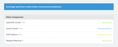

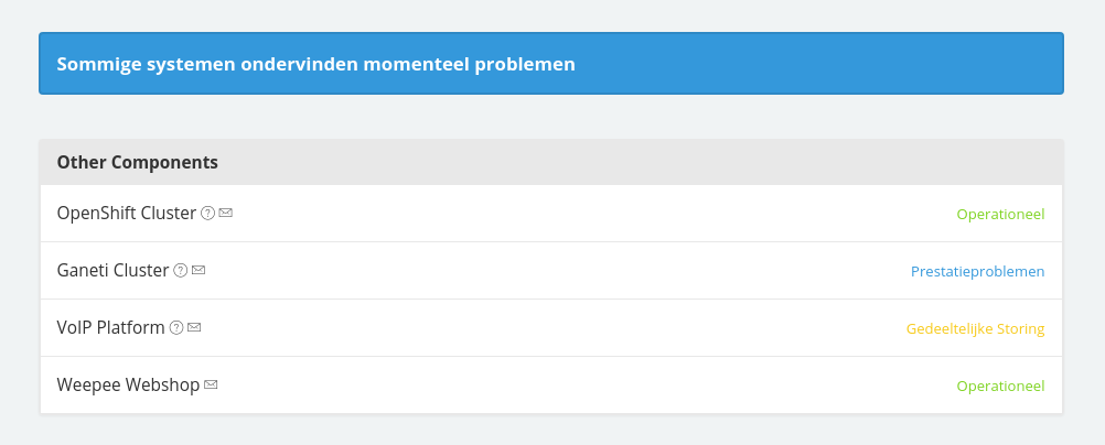

Edit: https://status.weepee.io/?start_date=2017-12-17

Volgens https://status.weepee.io/?start_date=2017-12-17 is er een power probleem in één van de datacenters.
