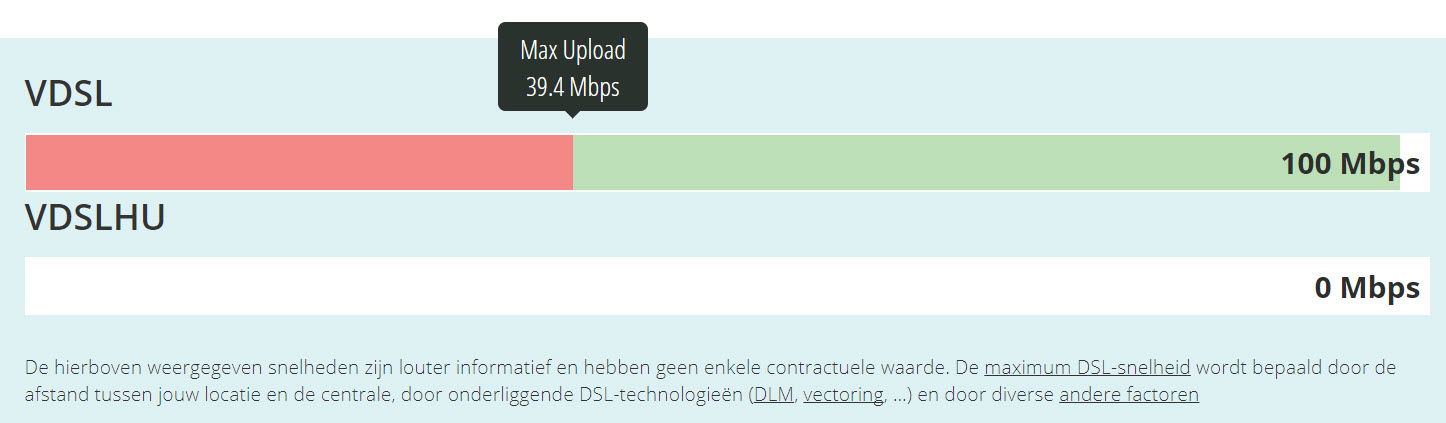

Sinds een 2 tal weken ben ik overgeschakeld van proximus naar EDPnet. Bij proximus haalde ik ' snachts gemakkelijk een down snelheid van 100 een up van bijna 10. Sinds de overschakeling naar EDP is dit 60 down en 20 up persoonlijk vindt ik toch vrij vreemd. Ik ben me bewust dat er een tijd overgaat om op het ideale profiel te zitten. maar dit is na 2 weken nog niet veranderd. Ben ik nu te ongeduldig ? de modem is wel nog steeds een b-box 3 en geen fritzbox.

Je bent inderdaad te ongeduldig.
Heel waarschijnlijk zit je nu terug op het basisprofiel van 70/20 (zone 1, vectoring).
DLM houdt nu jouw lijn in de gaten, en zal deze ter gelegener tijd verhogen (naar 85/20 of 100/20).
In ieder geval profiteer je nu al van een veel hogere upload dan bij Proximus (max. upload 8 mbps)
Een andere mogelijke oorzaak dat je de volledige snelheid niet kan halen, is de beperkte bandbreedte die EDPNet heeft gekocht bij Proximus. Dit kunnen ze heel snel in orde brengen.
Je kan dus best de EDPNet helpdesk eens contacteren, als je binnen enkele weken nog altijd beperkt bent tot 60 mbps down ...

Ikke ook van Px naar EDPNET. Op 3 dagen was't gefikst. Van 100/35 naar nu 70/20.
Maar mijn zoon klaagt direct dat EDPNET veel trager is.
Ik heb nog resultaten van Speedtest, deze zomer op 100/20 bij Px haalde ik effectief: 72/5 .
Nu bij EDPNET haal ik 24/27 effectief . Dus de download is slechter dan de upload.
Dit is toch niet normaal ? De modem synct op 70/20 !
Zijn de servers van EDPNET overbelast ?

Toch even feedback omdat er nog mensen dit zelfde fenomeen hebben.
Ik maakt een ticket bij EDPNET. Zij checkten mijn lijn, die was ok. Dan vroegen ze resultaten van Speedtests op verschillende sites.
Die waren slecht. Dan hebben ze " de capaciteit van uw VLAN verhoogd". Toen was het opgelost.
Het heeft alles samen maar enkele dagen geduurd.

Tot vorig jaar: 60/15 of zo.
Nu 100/40? Lees ik dit goed? Indien ja, dan opteer ik toch edpnet + telenet tv te nemen. weg van die Orange abbo verplichting plus 4x hogere upload. (en minder elektriciteitsverbruik). Nog 2-3 maand wachten alvast.
