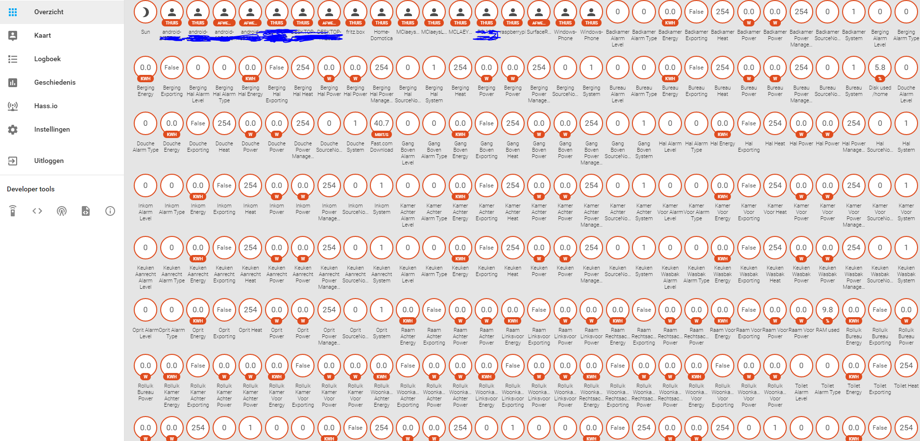

Geen idee of je er nog mee bezig bent. Inmiddels ook wat Z-wave modules toegevoegd en getest. Werken perfect, eigenlijk nog eenvoudig te doen.
Grootste nadeel, het maakt de interface zo rommelig en onbruikbaar (maar dat is aan te passen, moet ik nog zoeken hoe).
Heb ook een Qubino Smart Meter, hier wou ik al mijn verbruik mee meten maar ik heb de indruk dat dat niet gaat (het meet wat je er op aansluit, maar je kan er moeilijk je hele kast op aansluiten).

Standaard toont hij inderdaad meteen allen sensoren van z-wave devices maar je kan die inderdaad uitzetten (of op een andere pagina/group plaatsen). Ben zelf nog naar op zoek hoe ik de mqtt stream van Flukso kan gebruiken om het water/gas/elek verbruik te tonen. Heb ik nog niet werkende gekregen, maar moet er nog eens goed de tijd voor nemen.
Grote probleem met HA is dat er zo gigantisch veel mogelijkheden en interessante implementaties zijn dat je op den duur niet meer weet waar starten. Oa. HADashboard en Node-RED lijken me wel eens interessant om te verkennen, maar voorlopig ga ik me eerst op de basis toeleggen :) Iig wel leuke tool om in te verdiepen.

Gisteren nog wat aan de configuratie zitten prutsen om het overzichtelijker te maken? Dat lukt wel redelijk. Enkel die sensoren in die cirkels wil ik op een andere manier weergeven (want last-boot bvb is niet leesbaar bvb en zo heb ik er nog wel een paar die ik er op wil zwieren). Tof om mee te spelen in de vrije tijd wel, maar een t draait wil ik er niet te veel meer aan komen :p.
