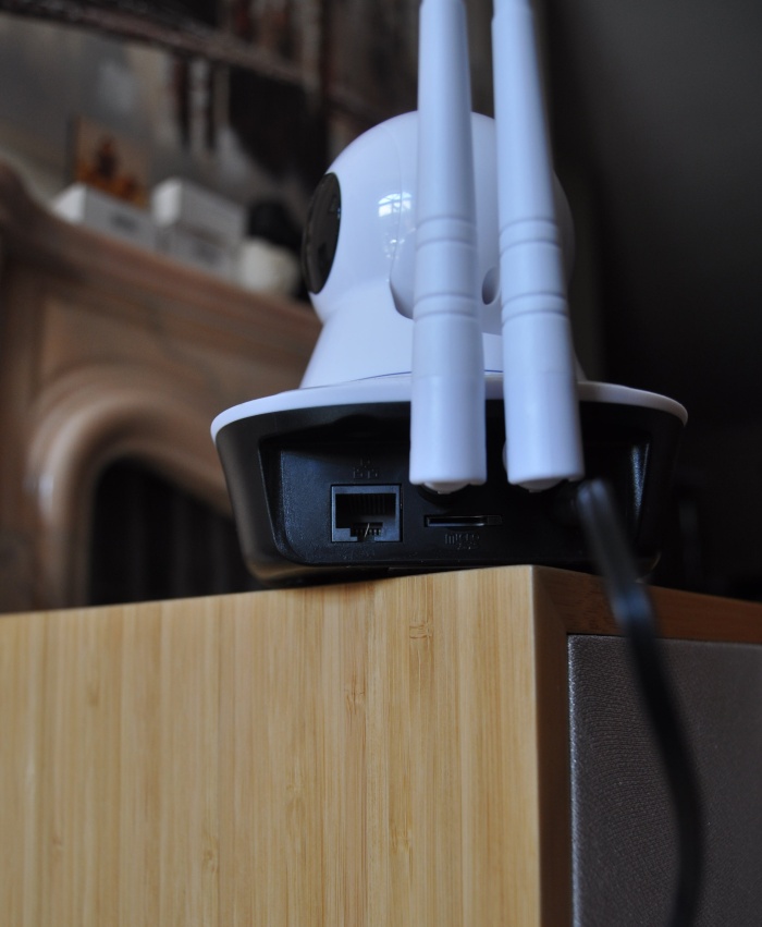

Deze camera voor net geen 35 EURO gekocht in den action:
http://www.maxxter.biz/item.aspx?id=9357
- Leuk is dat hij ook een ethernet aansluiting heeft, dus indoor kan deze volledig wired werken.
- heeft ook twee externe antennes en nu staat er zo'n cam in een oud kippenhok om mijn wireless belgium mast te bewaken
(onze buurman maakt onze kippendraad los en wil hem op heterdaad betrappen)
- tilt en pan!
- tweeweg geluid !!
Momenteel bedien je deze camera via hun app iVIEW PRO. Om een camera toe te voegen moet je de ID weten van de camera, en het default pass 123. Een andere camera toevoegen aan de app is dus raden van de ID en hopen dat ze password 123 niet veranderd hebben.
Dus ik stel mij vragen rond de security van deze dingen. Heb al nagedacht om gewoon de camera's op een apart wifi netwerk of vlan te zetten en deze enkel internet toegang te geven maar geen toegang tot het thuisnetwerk.
Ook wil ik deze camera zichtbaar krijgen in zoneminder. Ik wil dus een mjpeg stream van die camera's kunnen uitlezen.
Voor thuis denk ik eraan meerdere van deze dingen aan te schaffen op een eigen wifi netwerk bvb direct aan telenet. En dan met een remote aan/uit schakelaar alle camera's aan als we weg zijn. Geen zin dat mensen zouden kunnen binnenkijken als we hier thuis zijn. Dus alles aan/uit op de harde manier dan maar.

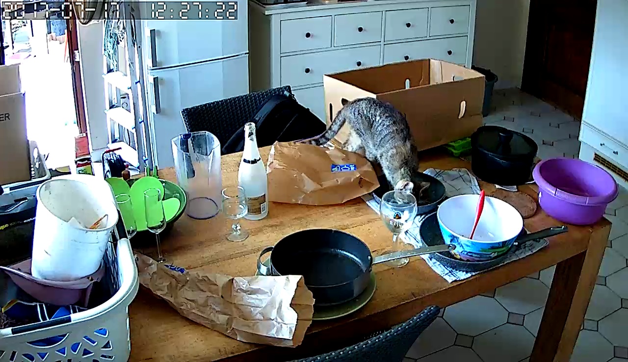

						Update:
- camera verliest nu wifi connectie
- dan maar in keuken gezet, resolutie ziet er verre van 720p uit met zicht op objecten met tekst
- je zou bijna zeggen dat dit interlaced is waar ze de helft van de lijnen weggooien
- wel een mooie brede hoek
- mensen zijn herkenbaar maar resolutie is niet denderend
Dit is eerder een camera om te zien of alles nog in orde is, dan echt bruikbare forensics beelden op te leveren.
 - Berichten: 5295
 - Bedankt: 387 keer
Net al mail terug gehad van maxxter, de RTSP url's zijn:
For HD: rtsp://IPadr:554/onvif1
For regular HD: rtsp://IPadr:554/onvif2
De eerste is effectief een 1280x720 stream die met VLC te openen is.
De tweede is een niet bruikbare 320x194 thumbnail versie.
Ik was alle afwas op de keukentafel aan het samenbrengen die nog rondslingerde, en voila ... onze kat doet al de voorafwas

Waar vind ik gelijkaardige camera's die ook met dezelfde app werken?
Heb er nu een weekje remote mee kunnen spelen, o.a. een binnenkat in de gaten houden en de oprit, en de camera is goed genoeg.
Zelfs nummerplaat van buren kunnen lezen die dachten dat ze op onze oprit moesten staan, en de politie gebeld via familie.
Dus camera = geslaagd. Denk er wel aan om een aparte VLAN aan te maken met firwall rules, want de maker van de camera zit eigenlijk binnen op je LAN.
