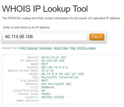

hoe kan UPnP uitgeschakeld worden op een desktop met Win10 ??
in de logs van mijn Fritzbox verschijnen voor één bepaalde pc in mijn netwerk meldingen aangaande poorten die worden open gezet.
een poort in de range 50000 - 60000 wordt geopend via UPnP en een minuut later opnieuw gesloten
om dan opnieuw een andere poort in die range te openen en een minuut later ook terug te sluiten
en zo dus elke minuut zo lang die pc op staat
met netstat zie ik ip-adressen van Microsoft blijkbaar ??
ik kan UPnP uitschakelen in de Fritzbox maar zou dat liever niet doen (poorten voor camera's , Slingbox enz. moet ik dan manueel gaan ingeven)
vandaar mijn vraag hoe ik UPnP kan uitschakelen onder Win10 ???

Heb je al geprobeerd van de 'UPNP Device Host' en de 'SSDP Discovery' services uit te zetten?

cptKangaroo schreef:Heb je al geprobeerd van de 'UPNP Device Host' en de 'SSDP Discovery' services uit te zetten?
beide services heb ik uitgeschakeld en de pc opnieuw opgestart maar de boodschappen blijven komen in de event log van de router
ben aan't denken van een nieuwe maar niet geschikte firmware voor België , op mijn Fritzbox te zetten
met die nieuwe firmware kan je blijkbaar per device UPnP in- of uitschakelen

Zou je met Wireshark op die pc niet kunnen achterhalen welk programma of service die poorten gebruikt ? Je zou die programma’s of services dan misschien kunnen afzetten.

Bij Windows 10 kan Windows Update ook als P2P ingesteld worden ('Delivery Optimization' service) -- misschien eens kijken of het bij die PC aanstaat?
