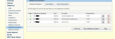

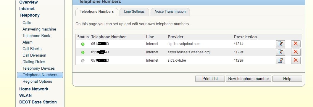

Ik combineer freevoipdeal (naar gsm) en ovh (naar vast)
Sinds 3/11 is het ovh gedeelte uitgevallen.
Ik heb het gemerkt, daar ik plots een mail kreeg van freevoipdeal dat mijn belwaarde op was. ( vaste gesprekken waren efkes via fvoipd gelopen)
Ik had niks veranderd aan de fritzbox instellingen.
Ik heb gebeld naar ovh en daar zeggen ze van hun kant alles ok, het moet in m'n fritzbox zitten. die helpdeskmedewerker deed een test: hij vroeg m'n gsm nummer en liet m'n gsm rinkelen en mijn eigen ovh vast nummer kwam op het display van m'n gsm. Ik begreep hem onvoldoende in het Frans, maar volgens hem was dit het bewijs dat het probleem niet bij OVH zit...
ik heb al de ovh lijn verwijderd in de fritzbox en terug ingebracht maar het bolletje wil niet groen komen. ander paswoord gebruikt
geen resultaat....ben trouwens zeker dat paswoord ok is.
Bellen met fvopd werkt wel nog perfect, de mensen kunnen ook nog inbellen via m'n weepee nummer (dit nummer is gekend bij mijn bellers)
rara ra....
kan mij iemand een verlossende tip geven, wat ik nog meer kan doen? ben zelf radeloos. Enkel zou ik nog m'n fritzbox opnieuw kunnen flashen,
maar dit is wel heel drastisch:)..
Indien bijkomende vragen of foto's nodig zijn, ik probeer zo vlug mogelijk te antwoorden

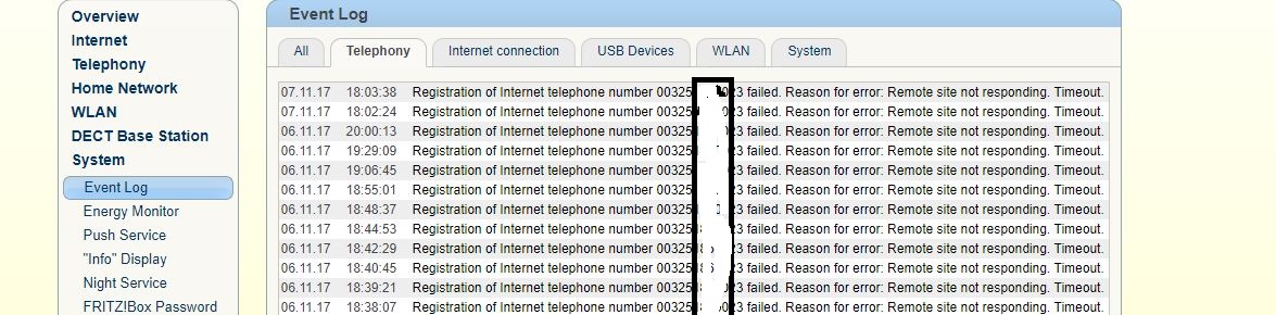

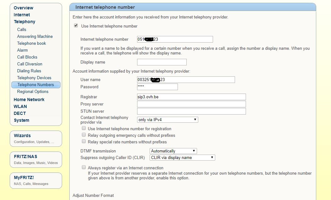

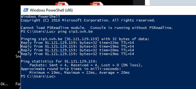

Misschien niet meteen de verlossende tip, maar het ziet er geen paswoord probleem uit, de Fritbox krijgt gewoon geen antwoord van de OVH server
- kan je sip3.ovh.be pingen?
- kan je eens proberen om het IP adres te gebruiken ipv sip3.ovh.be?
- heeft ovh een alternatieve registrar?

Probeer eens met het vervangen van sip3.ovh.be door sip.ovh.be

ip adres invullen ipv sip3.ovh.be zonder resultaat
Ik weet niet of er een alternatieve registrar is.

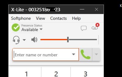

Installeer anders eens een softphone (vb X-Lite) op je PC en probeer het daar eens mee.
Dan weet je of het bij ovh ligt of bij de Fritzbox?
kaarsenbril
- Berichten: 349
- Lid geworden op: 16 jun 2012, 18:48
- Bedankt: 43 keer
philippe_d schreef:Installeer anders eens een softphone (vb X-Lite) op je PC en probeer het daar eens mee.
ja, dit werkt wel !
betekent dus toch probleem met de fritzbox. Hoe zou u het nu verder aanpakken, Philippe ?
