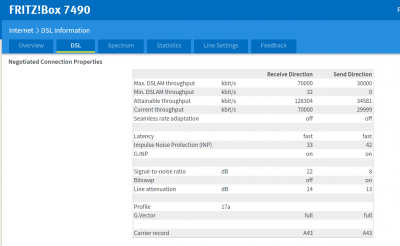

DSL lijnwaarden
DSL lijnwaarden
petrol242 schreef:En hoe is het gelopen? Ben wel benieuwd.
Deze morgen was mijn Proximus al down, maar ik had te weinig tijd om het nog allemaal op te zetten, want ik moest naar mijn werk.
In de loop der dag kreeg ik een bericht dat ik omgeschakeld was, behalve de vaste lijn, die nog manueel omgeschakeld moest worden.
Later kreeg ik bericht dat dit ook gebeurd was, maar als ik naar mijn vast nummer belde kreeg ik bericht dat het nummer niet in gebruik was.
Daarstraks nog eens getest, en nu krijg ik wel gewoon een beltoon.
Qua snelheid : de upload is ongeveer maal 10, rond de 30 Mbps, ideaal om te streamen, gegevens te uploaden, enz.
De download is echter wat trager, bij Proximus had ik rond de 55 Mbps, hier heb ik tussen 35 en 45 Mbps.
Wordt dat toch ergens nog gecapped, want op de Frizbox staan 70 en 30 als lijnwaarden?

Berichten: 18447
Bedankt: 3749 keer
Recent bedankt: 11 keer
boulder schreef:Qua snelheid : de upload is ongeveer maal 10, rond de 30 Mbps, ideaal om te streamen, gegevens te uploaden, enz.
Moet ik ergens een 'training' proces in gang steken?
Wat betreft de lijnwaarden: deze zijn normaal.
Als nieuwe klant heb je het basisprofiel van zone 1 gekregen (70/30). DLM zal jouw lijn observeren, en ter gelegener tijd verhogen (waarschijnlijk naar 85/30 > 100/30). Hiervoor moet je niets doen.
Wat betreft de gemeten downloadsnelheid:
EDPnet zelf "capt" de verbinding niet, maar de beperkende factor is de bandbreedte van hun VLAN met Proximus.
Waarschijnlijk ben jij de eerste EDPnet klant op jouw centrale (LEX), en was het dus voor EDPnet nog niet nodig geweest om deze bandbreedte te verhogen (staat waarschijnlijk op 50 Mbps).
Gewoon de Helpdesk contacteren, en vragen of ze de bandbreedte van de VLAN kunnen verhogen, zodat je eventueel 100 Mbps kan halen. Dat wordt redelijk vlug in orde gebracht (enkele dagen). Die 100 Mbps zal je natuurlijk pas halen nadat DLM jouw profiel verhoogd heeft, voorlopig zal je max ca 65 Mbps krijgen.

Nog een update.
Ik had nog geen moeite gedaan om de helpdesk te contacteren om te vragen om die VLAN te upgraden.
Na een tijdje werd de lijn wel geüpgraded van 70/30 naar 100/30, maar de snelheid veranderde niet.
Gisteren heb ik dan een mailtje gestuurd, en het is al in orde :-)
Mijn snelheid benadert nu effectief die 100/30...
