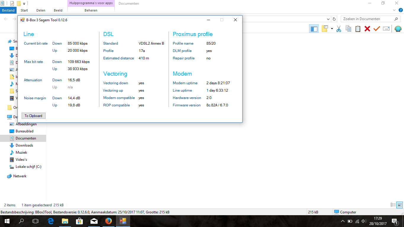

Er zijn er toch al een aantal gepasseerd:philippe_d schreef:Ik moet de eerste screenshot nog zien van een user die >40 Mbit attainable speed heeft
Ik zit op (als ik het mij goed herinner) op ongeveer 440m, en heb een attainable van 38-39, dus afstand lijkt me niet alleen verantwoordelijk voor een hoge attainable upload.

Die heb ik gemist, sorry
Dus toch nog hoop (voor sommigen)

Met de download zal dit inderdaad zo blijven... de upload heb je meer kans dat je naar 35 zal gaan, tenminstephilippe_d schreef:Theoretisch kan je upload tot 30 mbps gaan, misschien tot 35 mbps.
Je download kan theoretisch ook 100 mbps aan, maar voor download is DLM nog wat terughoudend.
Ik schat dus dat je op 85/30 komt.
Maar met jouw Pack Comfort zal je de upload verhoging niet merken, gezien gecapt.
als DLM dezelfde marge toepast zoals vroeger... ik (en vele vele anderen hadden vroeger een max att up van 22)
en dan krijg je in 99% van de gevallen effectief 20mbit. dus ik veronderstel dat ook hier iedereen die boven de
37-38 zit wel effectief 35 zal ontvangen... DLM is ons in de upstream iets gunstiger gestemd dan de downstream.
bij down heb ik al veel mensen gezien met max att 113-115 en dit toch 'slechts' 85 krijgen.
de ondoordringbare gedachten van DLM waar we jammer genoeg niets kunnen aan veranderen, vroeger als tech
konden we zelfs forceren om toch zulke lijnen op 100 te zetten en ook al traden er toen totaal geen fouten (counters)
op, de eerstevolgende keer dat DLM passeerde, hup terug 85... heel raar soms.

Klopt... ter test heb ik hiernet even de buren opgezocht die op dezelfde KVD (en dus ook zelfde straat) als mezelf wonen.philippe_d schreef:Dat geloof ik niet.Patje schreef:Wel als die TBF ongeveer 60 dagen in beslag zal nemen zoals ObiwaN007 zegt dan zijn we nog een tijdje zoettenzij het ook een forced decision is die binnen één week beslist.
Voor zover ik het begrijp wordt DLM gereset na een TBF.
na het lanceren van een TBF worden ook de PXM lijnen (in zone 1 welteverstaan) onmiddellijk met een 30up sync beloond.
Het valt me wel op dat de mensen met een Bbox3 modem een veel betere upstream attainable halen dan bvb de fritzbox.
ikzelf + een andere in mijn straat (allemaal binnen de 100m van de kvd) met een fritzbox halen een max att van 38up
enkele buren die enkele tientallen meters VERDER van de KVD zitten dan mezelf maar dan met een Bbox3 halen op dit
moment een max att van 45mbit. Sterker nog ikzelf heb een bbox3 enkel voor TV via werkgever en deze haalt een
max att van 51mbit up (technicolor model trouwens). Dus 40mbit zal wel effectief haalbaar zijn. De downside is dan weer
dat dit bbox3 dus 99% proximus klanten zijn, deze zullen dan 40mbit krijgen in sync maar PXM zal deze cappen op de meeste
(ik dacht zelfs alle particuliere) abo's. Modem en/of firmware heeft hier veel met te maken dus. ik ben met mijn fritzbox
even overgeschakeld naar Annex A en dit geeft een max att van 38-39mbit tov 37 op annex B en ik zit trouwens op 28m van de KVD
max att down is op annex A gestegen naar 135 ipv 131 op annex B.

Zijn die upstream attainable waarden die je vergelijkt, uitgelezen uit de modem of uitgelezen op SALY?OBiWaN007 schreef:Het valt me wel op dat de mensen met een Bbox3 modem een veel betere upstream attainable halen dan bvb de fritzbox.
InderdaadOBiWaN007 schreef:Modem en/of firmware heeft hier veel met te maken dus. ik ben met mijn fritzbox
