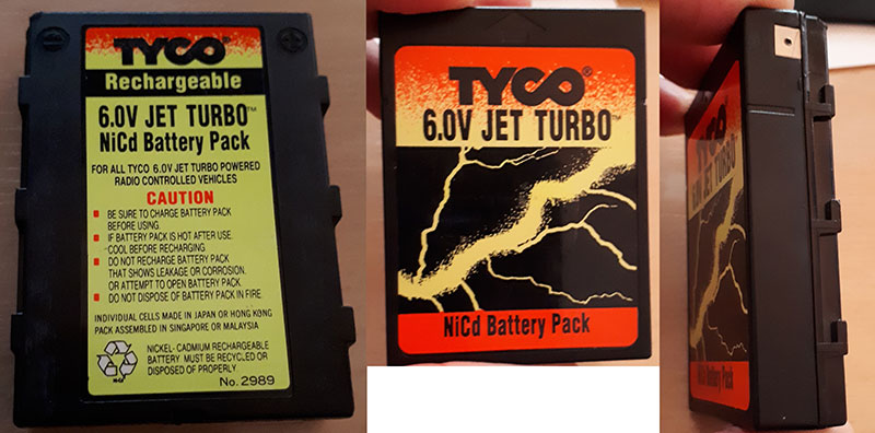

Ik heb hier nog 2 RC auto's staan die ongeveer 20 jaar oud moeten zijn intussen. De (oplaadbare) batterijen van toen werken precies niet meer. Ik kan ze nog wel opladen, spanning is nog 6V maar de wielen draaien een halve seconden en stoppen er dan mee..
Iemand een idee waar ik deze nog zou kunnen bestellen? Liefst niet uit de VS (tax en toestanden). Mag ook een vervang (wit) product zijn.
Zeg ook aub niet EBay, ik zie dat er precies nieuwe op de markt zijn van Tyco maar de verzending is zo verschrikkelijk duur vanuit de VS...

Zitten daar niet gewoon 5 oplaadbare AA-batterijen in? Openbreken en nieuwe (NiMh) batterijen erin steken (liefst solderen) is waarschijnlijk de goedkoopste oplossing én het geeft je een stuk meer capaciteit dan vroeger.

Dat zou ik ook denken maar de vraag was waar ik de batterijen kan kopen :-D
Niet, hoe schiet ik in mijn vingers met een pry tool om die rotte plastic open en niet meer dicht te krijgen :bang:

Bij Aitec in Heverlee vervangen ze die cellen voor jou. Dan moet je zelf je vingers er niet afschieten.

Hij heeft er geen garantie op.. ook claimt hij dat de auto's maar 8-10 minuten rijden op een volle batterij. Toch MS best eens kijken of de binnenkant een upgrade kan krijgen...

ik zou het ombouwen met een lipoly pack van hobbyking, gaat stukken beter zijn. Koop ineens ook een 2s balance charger.

20 jaar geleden leverde een NiCd AA batterij ongeveer 500-600 mAh capaciteit, en dat van die 10 minuten stemt ongeveer overeen met mijn herinnering. Mijn Nikko reed ook echt niet lang met 8 oplaadbare AA batterijtjes.
Moderne NiMH batterijen halen probleemloos 2500 mAh, 5 keer zoveel dus.
LiPO lijkt me niet zo evident omdat je daar niet zomaar 6 volt mee kan maken.

7.4 is meestal geen probleem voor 6V systemen. Het gaat zelfs "beter"...

Kiwivogel schreef:ik zou het ombouwen met een lipoly pack van hobbyking, gaat stukken beter zijn. Koop ineens ook een 2s balance charger.
Zou ik niet doen, de kans dat ze te ver ontladen is groot. Tenzij in dat pack een controle hierop is.
Ik heb hier iets dat lijkt op jouw sets, van maisto tech. 7.2 NiMH 1000 mAh. Ook een zwart doosje.

NiCd vervangen door NiMH is niet altijd een goed idee. NiMH heeft dan wel een hogere capaciteit, maar kan minder stroom leveren. Om die reden worden NiMH battery packs nauwelijks gebruikt voor elektrisch gereedschap en is men direct van NiCd naar Li-ion overgegaan.

Ik ben daarnet even langsgeweest bij Battery Street hier in de buurt. Er zaten dus 5 stuks AA batterijen in aan elkaar gepuntlast.
Die gast ging 5 nicd batterijen bestellen met 900mah en deze in de behuizing steken. Kostprijs 6€ voor de batterijen + 25€ werkuren.
