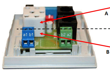

MJ schreef:1. Is de NTP2007 goed aangesloten? Grijs en wit zitten op de blauwe klem. Andere draden zijn niet aangesloten.
Er zit ook een TF2007 splitter op de NTP2007 waardoor de kabel via de splitter naar de modem gaat (zonder splitter wilt de modem geen connectie maken).
Dat probleem is normaal, de 2 paar pet kabel komende van de straat gaan direct zo te zien in de NTP op het blauwe blokje ?
Die twee draden zijn verkeerd aangesloten in elk geval, die moeten op het zwarte blokje links onderaan worden gezet !
Doordat je de stroom omgekeerd door de NTP stuurt heb je dat fenomeen !
Neen, deze is verkeerd aangesloten. De binnenkomende lijn moet op de zwarte klem. De blauwe klem is voor doorverbinding naar een modemaansluiting in een andere kamer en de groene klem is voor doorverbinding naar één of meerdere telefoonaansluitingen in andere kamers. Als de modem en/of telefoon in dezelfde kamer staan, dan gebruik je normaal gezien de aansluitingen op de NTP2007 zelf (modem aan de splitter en telefoon(s) in de bovenste twee aansluitingen).Afbeelding

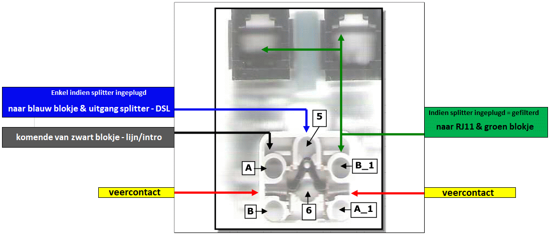

petrol242 schreef:TS heeft geen splitter meer nodig want heeft enkel raw copper. De inkomende draden kunnen gewoon op de dsl (blauw aangesloten worden en de kabel van de modem kan in één van de twee RJ aansluitingen.
Met alle respect dit is geen correcte uitleg, zoals de TS'er schrijft ===> zonder splitter gaat het niet.
Als je de 2 draden koppelt aan de linkse zwarte klemmen onderaan en je zet geen splitter dan gaat er enkel spanning naar de twee RJ aansluitingen en de groene klem ===> in de NTP zitten er ook twee ijzeren kontakten die dit toelaten, in de NTP zit enkel een weerstand geen filter.
Op je blauwe connector rechts onderaan zal er nooit spanning staan !!
Om op je blauwe connector spanning te krijgen moet je die splitter zetten.
Eens je die splitter insteekt bekijk hem maar eens goed die bestaat uit 6 ijzeren pinnen, die staan daar niet voor de foef op.
Vanaf je die insteekt, doen de twee middelste ijzeren pinnen van de splitter die 2 ijzeren contacten in de NTP uit elkaar.
Vanaf dan word de spanning verbroken tussen de Lijn (zwarte connector) en de twee RJ boven in de NTP en de groene connector.
Nu gaat de spanning anders lopen, de splitter is nu de switch naar de verschillende uitgangen:
Line ===> zet de spanning door naar de splitter (linkse connector/zwart)
DSL ===> zet de spanning door naar het blauwe blokje en naar de RJ uitgang van je splitter, zij het niet gefilterd (middelste connector/blauw).
In de splitter gaat de spanning door een filter en die filter zet dan door naar:
Tel ===> zet dan de spanning door naar het groene blokje en de 2 bovenste RJ's van de NTP (rechtse connector/groen).
Met andere woorden ===> zonder splitter:
als hij de lijn links onderaan koppelt via zwarte klemmen zal hij signaal hebben op de 2 bovenste RJ's en het groene blokje en dan heeft hij inderdaad die splitter niet nodig .... maar er is een maar ===> op de blauwe klemmen zal er geen spanning staan en daar heeft hij nu net zijn verbinding op gezet die omgekeerd staat en de spanning gaat naar de twee middelste conrectors .... en daar blijft het bij !
Daarvoor dat een splitter in het midden twee ijzeren pinnen heeft.
Kijk maar eens goed naar de foto die @nickz heeft geplaatst.
Het enige dat je niet ziet zijn de twee ijzeren contacten in de NTP die zijn verbonden naar de 2 RJ's en groene klemblok. !

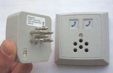

petrol242 schreef:Wat bedoelen jullie dan met een splitter?
NTP & Splitter.gif (51.14 KiB) 4443 keer bekeken
1 - de NTP is vastgemaakt aan de muur (zit een RC keten in, om te gebruiken bij metingen).
2 - de splitter waar de filter is ingewerkt houd hij in zijn hand (6 polige stekker met 6 ijzeren pinnen) !
PS: de twee kleine dipschakelaars op de splitter, links onderaan op deze foto, worden niet gebruikt !

Bssoft schreef:1 - de NTP is vastgemaakt aan de muur (zit een RC keten in, om te gebruiken bij metingen).
  1. De RC kring in de NTP zit achter de 2 dipswitches in de NTP2007 (als die "open" zijn is de RC kring niet ingeschakeld).
  2. De dipswitches in de TF2007 (filter) worden niet gebruikt in geval van een vaste lijn, maar kunnen wel gebruikt worden in samenhang met VOIP. Met de "uitgeschakelde" dipswitches isoleer je het telefonie gedeelte van de raw copper lijn.
    Bedoeling is dan het (EDPNet) PSTN signaal van jouw FritzBox te verbinden met één van de RJ11 contacten op de NTP2007.
    Je hebt dan het telefonie signaal beschikbaar op:
    1. het andere RJ11 contact.
    2. de groene klemmen (waarop je dan je bestaande telefonie installatie terug kan doen werken).

Bssoft
Berichten: 625
Bedankt: 167 keer
petrol242 schreef: Mijn fritzbox is aangesloten op een RJ11 aansluiting op het NTP. Beiden werken.
Waarom het zonder filter op het blauwe blok ook werkt is absoluut een raadsel voor mij. Ik heb de entry moeten laten aanleggen toen ik met Edpnet in zee ben gegaan. Er was dus een interventie nodig van een PX technieker. Ik had geen aansluiting meer van Belgacom. Het koperpaar lag bloot in mijn stookkot van toen ik gestopt was met ISDN en naar de kabel was verhuisd. Misschien een (gelukkig) deffect in het NTP? Ik heb voor alle zekerheid de entry op het zwarte blok aangesloten.
Zoals @philippe_d aangeeft, is dat allemaal niet te verstaan.
1 - was daar eerst ISDN van Belgacom !
2 - dat had je niet meer nodig (hing daar toch een NT1 of TWIN aan het uiteinde voor je ISDN ?)
3 - overgestapt naar kabel (telenet)
4 - dan overgestapt naar raw copper (EDPnet)
5 - daarvoor is dan een PX technieker geweest (raw copper) ==> want de kabel lag bloot in het stooklokaal ?
6 - die zet dan, normaal gezien, een NTP zoals het zou moeten zijn in de stooklokaal (?), kan mij moeilijk voostellen dat die de kabel komende van straat gewoon op het blauwe blokje zet en op de koop toe het nog werkt via de twee RJ11 uitgangen ??
7 - die technieker, zou dan ook nog eens een test moeten doen via je raw copper !
a - op de printplaat kan er geen fout zijn, blauw en groen (met de twee RJ11) kruisen elkaar niet !
b - dan kan het enkel in het gedeelte van de NTP stopcontact !
Dat bestaat uit twee delen:
deel A - zitten vier contacten waarvan twee met een veertje !
deel B - zitten 6 contacten

petrol242
Berichten: 4369
Ja, eerst ISDN. De Twin zelf van de muur gehaald en binnen gebracht in een Belgacomwinkel. Ze wisten niet goed wat er mee aan te vangen 8) Ik spreek dan ergens jaren '90. Met bloot in het stookkot bedoel ik koperpaar afgeplakt en netjes opgeborgen. Dat was dus nog lang voor de ROP's geplaatst werden in de buurt.
Bij installatie van Edpnet is er dus inderdaad een technieker langs geweest (er zat geen signaal op mijn koperpaar) om een interventie te doen in het ROP, waarschijnlijk op de DSLAM en heeft een NTP geïnstalleerd en aangesloten en uiteraard de verbinding getest. Modem ging in één van de RJ11 stekkers op het NTP. Een filter is er nooit geplaatst geweest omdat het een raw copper aansluiting betrof. Toen ik deze week het NTP open schroefde om te zien hoe het aangesloten was, zat het koperpaar op het blauwe blok aangesloten.

Ben je 100% zeker dat het op het blauwe blok zat in niet op het groene? In de 6-polige aansluiting zat geen stekker? Het blauwe blok is namelijk uitsluitend verbonden met de middelste twee pinnen van de 6-polige aansluiting (die bij een normale 5-polige stekker niet worden gebruikt). Zie schema:
Verstuurd vanaf mijn Galaxy S7 met Tapatalk
petrol242
Berichten: 4369
Nee, geen stekker, nooit gehad, want dan zou blauw inderdaad kunnen via de 5b/b aansluiting. RC hé.
Mij leek het ook het meest logische dat het de groene blok was. NTP dus nog eens open gevezen en nu zie ik dat de schroefjes van het blauwe blok ingedraaid zijn :oops: . Nu weet ik het zelf niet meer :think: Alvast mijn excuses als ik enige verwarring veroorzaakt heb.
In ieder geval is nu het koperpaar op het zwarte intro blok aangesloten waar beide RJ11 aansluitingen mee werken. Dat heb ik voor alle zekerheid nog eens getest.
Berichten: 19087
Bedankt: 3932 keer
Recent bedankt: 13 keer
petrol242 schreef:... en nu zie ik dat de schroefjes van het blauwe blok ingedraaid zijn
NTP mysterie opgelost :-D

petrol242 schreef:Ja, eerst ISDN. De Twin zelf van de muur gehaald en binnen gebracht in een Belgacomwinkel. Ze wisten niet goed wat er mee aan te vangen - Ik spreek dan ergens jaren '90.
Kan mij dat goed voorstellen (Twin is uitgekomen in 1997) 8)
Als afsluiter, binnenste NTP:
