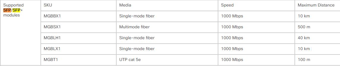

De afstand is te verwaarlozen, ze zitten letterlijk boven elkaar in het patchrack. Vragen over het waarom niet met een UTP kabel ga ik in het midden laten, het is een louter educatief projectje.
Concreet wil ik volgende switches met elkaar verbinden.
Cisco SG250-26-K9-EU
Cisco Meraki MS220-8P
Volgens de datasheet van de SG250 zijn volgende modules compatible:
Nog een paar vraagjes:
- Ik veronderstel dat ik zo'n fiber nog apart moeten kopen? Kortste is 0.5m?
- Kan ik bvb module MGBSX1 combineren met een goedkopere module aan de anders kant van de fiber? (die dan in de Cisco Meraki steekt) of heb ik 2x dezelfde nodig?
- Wat zijn jullie meningen over single vs multimode? De meningen zijn blijkbaar verdeeld? Ik lees iets over configuratiewerk? Ik dacht dat zo'n SFP's plug and play waren?
Alvast bedankt voor de feedback!

Ja, de glasvezel zelf ga je apart moeten kopen.Robert Ford schreef:- Ik veronderstel dat ik zo'n fiber nog apart moeten kopen? Kortste is 0.5m?
Zorg dat je een vezel hebt met aan beide zijdes een LC/(U)PC connector. Geen SC, geen APC.
Valt te combineren.Robert Ford schreef:- Kan ik bvb module MGBSX1 combineren met een goedkopere module aan de anders kant van de fiber? (die dan in de Cisco Meraki steekt) of heb ik 2x dezelfde nodig?
Single mode > MultimodeRobert Ford schreef:- Wat zijn jullie meningen over single vs multimode? De meningen zijn blijkbaar verdeeld? Ik lees iets over configuratiewerk? Ik dacht dat zo'n SFP's plug and play waren?
Multimode is per definitie slechter dan singlemode.
Prijs: voor de doeleinden die jij nodig hebt, is het verschil quasi onbestaande.
Configuratiewerk: geen.
SFP is plug and play inderdaad, zolang je niet met filters en dergelijke begint tenminste.
Hooguit moet je optische verzwakkers gebruiken bij singlemode (niet voor multimode). Dit omdat bij MM het licht per definitie zo slecht zal zijn, dat je geen oversturing kunt hebben. Maar dan nog: ik vermoed dat het voor consumer grade SFP's niet noodzakelijk is.
