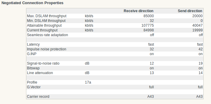

Vannacht heb ik een reconnect gehad op mijn fritzbox. Nadien was de haalbare doorzet voor de upload een pak verhoogd. Ik veronderstel dat PX begonnen is met de inzet van 1,1 MHz vectoring op de upload?

Hier juist terug uit verlof, en kom tot dezelfde conclusie:
Enkele dagen geleden een re-sync, en mijn upstream lijnwaarden sterk verbeterd (naar 35 mbps max. upstream)
Het was mij al dikwijls opgevallen dat ze in het buitenland op een VDSL2 lijntje, met vectoring, gemakkelijk een 100/40 profiel haalden, terwijl wij hier op 100/20 bleven steken.
In feite is dat allemaal dus niet zo sepctucalair, we krijgen nu waarden die normaal zijn op een vectored VDSL2 lijn.
Wat mij zeer interesseert, en wat ik niet begrijp, is hoe de activering van "1.1 MHz vectoring" zo'n spectaculaite upstream verhoging (lees: verdubbeling) teweegbrengt.
Wat ik wel begrijp is dat deze bijkomende vectoring een positieve invloed zal hebben op de snelheid van langere lijnen (zone 4 en 5), want op lange afstand moeten ze het voornamelijk hebben van de lagere frequenties.
- a) de bijkomende frequenties die nu ook gevectoriseerd worden (tussen 1.1Mhz en 2.2 Mhz) is toch maar een héél piepklein stukje van de gebruikte frequentieband?
b) voor zover ik kan zien (zie screenshot hierboven), wordt de frequentieband tussen tussen 1.1Mhz en 2.2 Mhz alleen voor download gebruikt

Bij deze mijn waarden; zoals je kan zien nog geen 1,1MHz vectoring actief bij mij. Wonderbaarlijk wél quasi hetzelfde spectrum als philippe_d, wat mij doet denken dat die grafiekjes niet tonen wat ik denk dat ze tonen.
