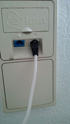

Even eerst een paar foto's :
Hiervan ken ik weinig, eigenlijk niets.

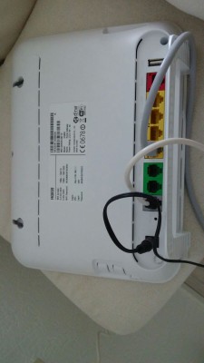

Die modem is een HG659 home gateway.
Ik veronderstel dat die witte kabel met zwarte stekkers de verbinding is met die modem naar het aansluitpunt in de muur.
Voor alle duidelijkheid : zo werkt het.
Ik veronderstel dat die groene RJ11 stekkers voor de telefoon is.
Ik veronderstel dat die gele gewoon het internet netwerk (hub of switch) is.
Die rode weet ik niet.

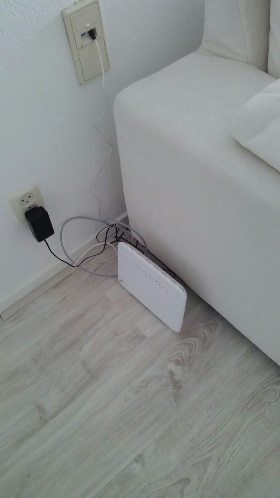

Maar deze persoon wil zijn modem op een andere plaats zetten. Als ik goed zie is dat een RJ45 in de wall outlet en een RJ11 in de modem.
Kan ik die zelf maken met een gewone UTP kabel met 2 x RJ45? Ik heb alle tangen en stekkers. Ervaring genoeg met RJ45 en andere.
Maar ik weet niet hoe die kabel intern aangesloten is. Op dit ogenblik heb ik de kabel niet, dus ik kan niks doormeten.
En hoe ver kan je met een UTP kabel, ik vermoed cat. 6 ?

De rode poort is een WAN-poort en wordt gebruikt in het geval van een glasvezel aansluiting vermoed ik. :https://www.vodafone.co.nz/cms/document ... rguide.pdf
Ik zou gewoon een lange UTP kabel gebruiken en dan een adapter gebruiken bv.: http://www.conrad.be/ce/nl/product/9226 ... &WT.srch=1
