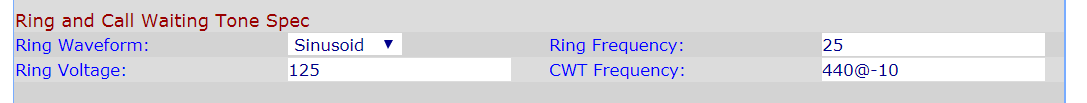

Ik heb 4 telefoons en 2 bellen in parallel. Op een Fritzbox werkt dat niet.
Maar ik gebruik een Linksys SPA3012 . Daarvan kan je de belspanning instellen. Die voedt met genoegen de electromechanische bel van "Belgacom".
Spijtig, die ATA's zijn niet meer nieuw te koop. De Linksys staat als sip-telefoon op de Fritzbox aangesloten. Zo geniet ik de voordelen van beide toestellen.
