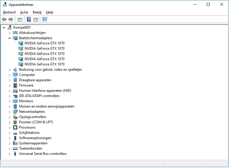

Hallo
Ik heb net mijn eigen ethereum mining installatie gebouwd met de hulp van deze link: http://www.coinminingrigs.com/how-to-bu ... ining-rig/
Korte setup:
MSI Pro Z170A SLI Plus moederbord
Intel G3900 Dual Core CPU
6 x Nvidia GTX 1070 GPU's
Windows 10
Alle nieuwste drivers, programma's, etc... zijn geïnstalleerd maar het apparaatbeheer herkent maar 5 van de 6 videokaarten (terwijl ze alle 6 stroom krijgen en draaien). Daarnaast geeft het Windows apparaatbeheer aan dat er maar 3 correct werken. De andere 2 zouden een driver probleem hebben, maar als ik die update dan krijg ik de melding dat ik al een nieuwere versie heb draaien. Ook MSI Afterburner ziet maar 3 kaarten.
Weet iemand wat het probleem zou kunnen zijn?
Thanks
Stijn

Alle stapjes van de "Motherboard, Windows and Mining Software Configuration" gevolgd in de link die je zelf gaf?

instellingen in BIOS/UEFI zijn belangrijk om 6 kaarten werkend te krijgen.

selder schreef:Alle stapjes van de "Motherboard, Windows and Mining Software Configuration" gevolgd in de link die je zelf gaf?
Ik heb eerst de bios settings aangepast en dan de bios update gaan. Nog niet gekeken als die settings nu weg zijn. Zou dat kunnen?
smartens
Berichten: 6
Lid geworden op: 04 sep 2017, 11:37
De setting "Above 4G memory/Crypto Currency mining"stond dus niet meer aan na de bios update.
De 5 GPU's werken nu en zijn al aan het minen. 6de kaart zie ik helemaal niet, dus waarschijnlijk slechte connectie of iets met de riser.

Die riser kan je wel even wisselen met een kaart die wel werkt, dan ben je zeker.

Ze hebben alle 6 stroom, dus ik moet eerst gaan zoeken welke van de 6 niet herkend wordt. En dan inderdaad wat kabels wisselen en zien.

Heb je die zesde GPU nu gestart gekregen smartens ???
smartens
Berichten: 6
Nee nog niet. Staat vrijdagavond op de planning. Door de week weinig tijd, maar hij bolt al lekker met 5 stuks aan 150 MH/s
Ik laat weten als ik ze gevonden heb.
