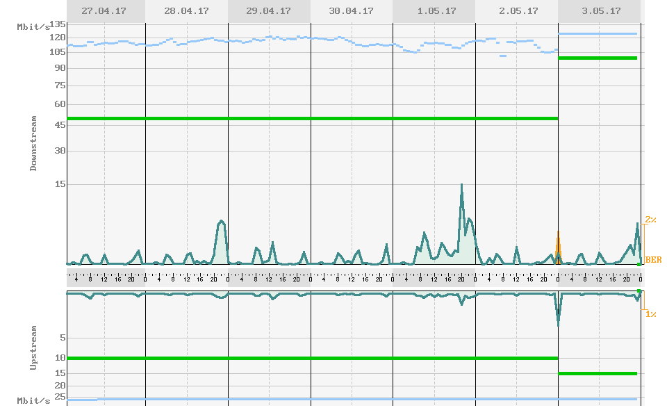

Na een kleine 2 weken is DLM langsgekomen en dit is het resultaat :-D
En raar maar waar, de onstabiele MAX. Attainable throughput is opeens terug stabiel niettegenstaande ik nu op 100/15 zit komende van 50/10!?
De resultaten op Speedtest draaien rond de 90/14 maar de Netflix Fast.com toont maar rond de 30.
Heeft edpnet een slechte link met Netflix?

Mooie waarden
Nu nog hopen op een 100/20 :-D
johan.devos schreef:En raar maar waar, de onstabiele MAX. Attainable throughput is opeens terug stabiel
Zoals ik eerder zei, is er iets "raars" met de max. attainable download cijfers van de FritzBox.
Zolang je SNR stabiel blijft, is er niets aan de hand.
zie SNR grafiek bij Internet > DSL > Statisctics

Sorry als het reeds gevraagd is, maar met welke tool kan je die grafiek genereren?
Berichten: 18586
Uitgedeelde bedankjes: 1015 keer
Bedankt: 3805 keer
Recent bedankt: 25 keer
Antwoord in deze topic, vorige pagina
http://userbase.be/forum/viewtopic.php? ... 16#p699740
