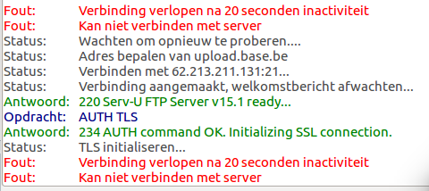

Ik kan wat hulp gebruiken met ftp, het is ook al zolang geleden
Bbox-3 ftp-server poort geopend op TCP poort 21 naar interne host (mijn laptop)
FileZilla geeft het volgende: Via de FZ configuratiewizard ook al eens geprobeerd...actief, passief, steeds een foutmelding
Timeout reeds verhoogt van 20 naar 60 s
- Berichten: 6258
- Bedankt: 1975 keer
Wellicht doet een firewall moeilijk.
In de Site Manager van Filezilla kan je bij de instellingen van je site bij encryptie plain ftp kiezen, dan werkt de verbinding zonder encryptie.
- lacer
- Berichten: 3394
- Locatie: 09
- Uitgedeelde bedankjes: 179 keer
- Bedankt: 202 keer
Ok Raf, dat was het dus.
