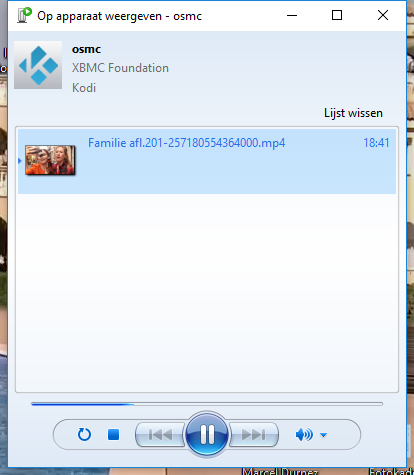

De TS wil gewoon vanuit Windows een willekeurig (media) bestand, vanop een willekeurige disk, naar zijn TV sturenJames. schreef:Je kan in Kodi toch ook buiten de libary om rondneuzen en dingen afspelen, dus file based?
Ik denk dat dit inderdaad de eenvoudigste oplossing is.raf1 schreef:Als je puur een DLNA controller/renderer setup wil dan zal het volgende werken:
- Raspberry Pi met standaard os, gstreamer 1.0 en https://github.com/hzeller/gmrender-resurrect
- Windows 10 PC rechtermuisklik op bestandsnaam Cast to device
- Ik gebruik hier een Raspberry Pi met osmc
- In Windows 10 rechtermuisklik op bestand > Op apparaat weergeven > osmc

Zal ik zeker proberen; ik had uit voorzorg op de testkaart al zowel libreelec als osmc geinstalled

Uiteindelijk dan toch maar met de simpele win10 "cast to device" gewerkt.
Is er dan echt geen enkele andere software die gewoon deze functie doet, zonder perse een hele library te willen configgen en heel je multimedia te willen beheren?
Ik heb er redelijk wat geinstalleerd, maar geen enkele die zo eenvoudig werkt als de win10 built-in, en aangezien ik geen MS fan ben, zoek ik toch een 3rd party proggy dat dit ongeveer hetzelfde doet en portable is, geen gedoe met installers en libraries etc...
