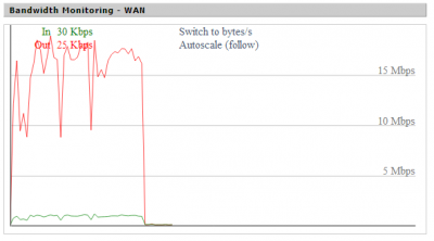

Ik kopieer vanaf client1 een aantal bestanden naar client2 en merk dat mijn snelheid schommelt tussen 1.8 en 2 megabyte per seconde.
Op dat moment check ik ook live de bandbreedte op de router waar client1 aan hangt, en merk dat de upload een heel eind onder de 20 mbit zit, niet de beloofde 25 mbit uit de product spec. Op het moment dat de bestanden stoppen met kopiëren, zie je direct dat er geen andere significante traffic is die de meting zou kunnen beïnvloeden.
Kijkend op client1, client2 en de server zie ik nergens een bottleneck in de load.
Als ik direct kopieer van de client naar de vpn server, dan zie ik een heel kleine verbetering, maar nog steeds geen 25 mbit.
Dus capped telenet OpenVPN? En zoja, wat kunnen we eraan doen?

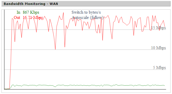

De bottleneck zit hem duidelijk niet in de overhead. Het feit dat de ruwe brutto bandbreedte tussen de 15 en 20 mbit schommelt, en we 1.8 tot 2 megabyte per seconde zien is daarvan het bewijs.
De kwestie is: waarom gaat de brutto upload niet naar 25 mbit?
Op de client die kopieert naar de VPN server verwaarloosbare load tijdens copy:
Op de KVM doos die de VPN host CPU nog steeds overschot zat tijdens de copy:
en in de vm met de openvpn:
op router ook te verwaarlozen cpu load: 0.1%
Dus aan de cpu / overhead ligt het dus niet. Ook het veranderen van de cypher in scp, maakt niks uit, met "scp -c arcfour" nog steeds dezelfde capped snelheid.

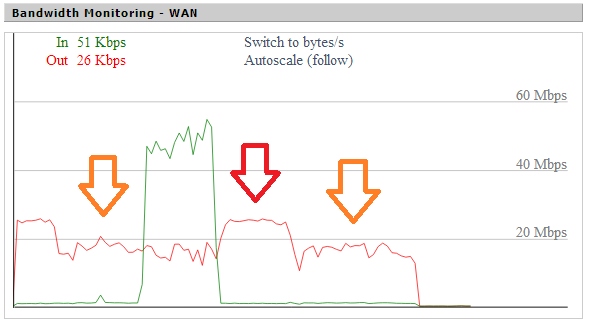

Nog een test gedaan:
- file copy loopt (oranje pijl)
- ik doe een speedtest.net erbij
- je ziet duidelijk dat er nog upload bij kan, want de totale upload gaat dan naar net geen 25 mbit (=rode pijl)
- van zodra de speedtest rond is, zakt de totale upload terug naar de situatie voordien
- als we de file copy helemaal afbreken zakt de upload naar bijna nihil, om zeker te zijn dat er niks anders aan de upload snoept
Dus conclusie: telenet capped openvpn, en wat eraan te doen?
