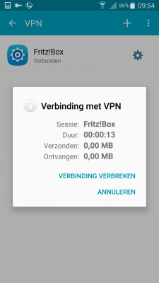

Zou graag via Fritz App Fon bellen via mijn Fritzbox.
Via Wifi thuis ben ik verbonden via VPN verbinding (op mijn smartphone)
Schakel ik de LTE in, dan valt het weer weg. Graag -simpel- advies hoe in te stellen.
Fritz App Fon VPN verbinding via LTE of Wifi buitenshuis

- Thuis heb je natuurlijk geen VPN nodig, je Fritz!Fon App zal zich automatisch verbinden met de FritzBox.
- Dat je VPN wegvalt als je op LTE komt is normaal. De bestaande VPN valt weg (omdat de bestaande internet verbinding wegvalt), je moet dus de VPN opnieuw verbinden (geen idee of je dat kan instellen dat de VPN altijd automatisch herverbindt?)
- Als jouw Fritz!Fon App goed ingesteld is, zal deze automatisch terug verbinden, van zodra je een hebt, en de App jouw FritzBox ziet.
Indien dat niet werkt, ga dan naar de Instellingen in de App, en wijzig het adres van de FritzBox van fritz.box naar het IP adres (vb 192.168.178.1).
Het kan gebeuren dat je Smartphone via de VPN het domain "fritz.box" niet vindt, maar 192.168.178.1 zal de App onmiddellijk vinden, van zodra de Smartphone een IP adres krijgt van je lokaal netwerk (in principe een vast IP 192.168.178.201 e.v.)
