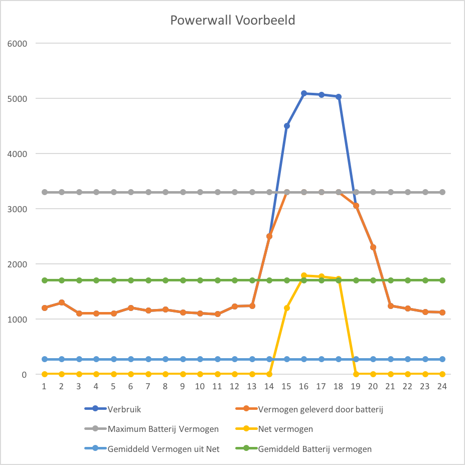

Ik vermoed dat de grafiek enkel punten plot die een gemiddelde van xx min tekens voorstellen (10 of 15min schat ik aan de grafiek te zien). Dan kan het goed zijn dat over die xx min er 2min piek meer vermogen gevraagd is dan de batterij kan leveren, alles boven het vermogen dat de batterij kan leveren zal dan uit het net getrokken worden.r2504 schreef:
Ik begrijp hier toch iets niet... hoe komt dat men om 4u 's nachts verbruik heeft van het net (normaal zou de batterij dan plat moeten zijn ?)... en daarna terug van de batterij zonder dat er opbrengst is geweest van de PV installatie ?
Bv. 's avonds thuis met de lichten en TV aan wordt er continu 1kW getrokken. Er wordt voor 2min een 3,6kW waterkoker aangezet. Piek belasting is dan 4.6kW. 1,3kW meer dan dat de batterij kan leveren (=3.3kW).
Totaal verbruikte energie uit de batterij in de 15 min is:
13min*1kW + 2min* 3.3kW = 19,6kW*min oftewel bijna 0,33kWh oftewel gemiddeld 1,33kW over die 15 min.
Totaal verbruikte energie uit het net in die 15min:
2min*1,3kW = 2,6kW*min => 0,0433kWh => 173Watt gemiddeld over die 15 min. Dit is het paarse piekje dat je ziet.

Nochtans is het duidelijk dat de batterij veel meer kan leveren dan het gevraagde... dat zie je rond 8u, 17u en 20u.AndRo555 schreef:Dan kan het goed zijn dat over die xx min er 2min piek meer vermogen gevraagd is dan de batterij kan leveren, alles boven het vermogen dat de batterij kan leveren zal dan uit het net getrokken worden.
AndRo555
- Berichten: 3037
- Bedankt: 273 keer
Die pieken zijn nog steeds minder dan de batterij aan kan of het nu 3.3kW, 5kW of nog iets anders is.r2504 schreef:Nochtans is het duidelijk dat de batterij veel meer kan leveren dan het gevraagde... dat zie je rond 8u, 17u en 20u.AndRo555 schreef:Dan kan het goed zijn dat over die xx min er 2min piek meer vermogen gevraagd is dan de batterij kan leveren, alles boven het vermogen dat de batterij kan leveren zal dan uit het net getrokken worden.
Wanneer je enkel de gemiddelden (over xx min) plot zegt dat niets over piek belasting. Je kan continue 3.3kW uit de batterij trekken en een groen datapunt op de grafiek tekenen op 3.3kW. Echter kan je ook voor een paar seconden 100kW proberen trekken, echter zal de batterij max 3.3kW leveren en de overige 96.7kW uit het net getrokken worden. Dat laatste zal gemiddeld worden over de gebruikte periode (xx min) en als een paars stukje er boven op te komen liggen.
tl;dr de grafiek toont hoogstwaarschijnlijk gemiddelden waardoor er (veel) informatie verloren gaat over 'real time' informatie. In die real time informatie zal je zien dat op de paarse pieken de vraag over de limiet van de batterij (3.3kW) zal gaan. Weliswaar voor korte duur.
EDIT: Dit maakt het misschien wat duidelijker: (vermogen op de verticale as en tijd op de horizontale) Stel dat dit de 'real time' data is en de gemiddeldes 1 datapunt zijn op de grafiek van het artikel. Over de hele periode (=24) kan je zien dat de batterij gemiddeld niet zijn max vermogen haalt, maar slechts 1700Watt hier. Echter is er wel een piekbelasting die mede door het net opgevangen wordt en er voor zorgt dat het gemiddelde netvermogen 270 watt is. Stel nu dat de volgende 24 tijdseenheden er continu 3.3kW uit de batterij gehaald wordt, dan krijg je een gemiddeld gebruikt batterij vermogen van 3.3kW. Dat geeft een hoger punt op de grafiek in het artikel (de 8u, 17u en 20u in uw uitleg) dan die ene keer wanneer er gemiddeld 1700Watt getrokken werd, maar er wel hulp nodig was van het net (zie grafiek).

Dat neemt niet weg dat wat je om 8u ziet ook gemiddelde zijn... zelfs over een langere periode... nochtans is dat puur groen.AndRo555 schreef:Wanneer je enkel de gemiddelden (over xx min) plot zegt dat niets over piek belasting.

Ik heb geen ervaring met dit soort installaties (accu) maar wel met het visualiseren van elektronische digitaal uitleesbare meters.
Of je nu een constante verbruiker hebt met een wisselend wolkendek, een heldere hemel met wisselend verbruik of een combinatie op een locatie met PV die net zijn verbruik dekt, op het ogenblik dat je de tellerstanden gaat plotten dan heb je eigen verbruik, injectie en afname te plotten. Immers door de schommelingen wijzigt de stroomrichting naar de verbruiker en net of naar de verbruiker en uit het net.
Het hoeven dus geen gemiddelden te zijn t kunnen ook absolute tellerstanden zijn die aanduiden dat er een niet-verbruik is.

Inderdaad, en die zijn ook duidelijk minder dan de theoretisch maximum groene piek op die grafiek. Dat is continue de max batterij vermogen (3.3kW). Terwijl de groene piek onder de 1kW zit om 8u.r2504 schreef:Dat neemt niet weg dat wat je om 8u ziet ook gemiddelde zijn... zelfs over een langere periode... nochtans is dat puur groen.AndRo555 schreef:Wanneer je enkel de gemiddelden (over xx min) plot zegt dat niets over piek belasting.
