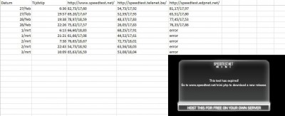

Ik heb dus op aanvraag van hun op meerdere tijdstippen van de dag speedtests gedaan. Enkel op 8/02 rond 6:24 haal ik de correcte snelheid welke ik bij Scarlet op eender welk moment van de dag had.
Nu stellen ze voor om met een andere modem te testen (ze bevestigen zelf dat ik stabiel sync op 100/20). Ik zelf heb een fritzbox 7490.
Datum Tijdstip http://www.speedtest.net/ http://speedtest.telenet.be/ http://speedtest.edpnet.net/
6/02/2017 18:11 55,62/18,43 60,00/17,82 51,19/17,93
7/02/2017 8:05 72,66/17,58 65,96/18,00 73,34/17,96
7/02/2017 19:23 73,12/17,60 53,96/17,86 63,83/17,96
8/02/2017 6:24 91,24/17,60 47,88/17,90 88,47/17,88
8/02/2017 18:03 79,47/18,81 46,07/17,78 79,90/17,90
9/02/2017 7:29 86,06/17,61 54,51/17,88 81,59/17,94
9/02/2017 18:19 63,48/18,76 54,82/17,90 76,47/17,92

Snelheid is nogaltijd niet optimaal. Zie hieronder.
Ze bevestigen dat er geen bandbreedte probleem is op rop/vlan level. Ik heb hun gevraagd om verder te zoeken waar deze vertraging vandaan komt.
Verder de typische 1st line vragen zoals programma's die in de achtergrond draaien die de speedtests zouden beinvloeden (zucht).
Natuurlijk haal je geen 100/20 speeds op een 100/20 sync, bij Scarlet zat ik altijd rond 91-92 download want in orde is voor deze sync. Duidelijk een groot verschil tussen het superieure Proximus/Scarlet netwerk en het barakke Edpnet netwerk...of te weinig bandbreedte afgenomen in vergelijking met het aantal users.
De upload snelheid is wel ok, maar daar hebben ze dan ook bandbreedte genoeg van als ze symmetrisch moeten aankopen bij Proximus.
Ik had ook nog getest of ik een Proximus pppoe login kon gebruiken op een Edpnet vdsl lijn maar dat lukt blijkbaar nietmeer (authentication failed), vroeger via ADSL ging dat nog. Zo had ik de mogelijkheid om aan te tonen dat het probleem wel degelijk bij hun ligt.
10/02/2017 18:20 66,61/17,58 76,36/18,03 85,48/17,52
11/02/2017 18:56 61,39/17,59 57,38/17,98 54,33/17,90
12/02/2017 13:21 73,41/17,54 46,26/17,78 71,33/17,93
13/02/2017 17:24 78,38/18,63 43,73/10,67 65,81/17,90
13/02/2017 23:05 69,77/18,63 26,15/17,98 56,75/17,75
ter info: belnet ftp transfers halen ook zelden max speeds.

Nu is het hier heel vlot
$ python speedtest-cli
Retrieving speedtest.net configuration...
Testing from Edpnet (213.211.143.225)...
Retrieving speedtest.net server list...
Selecting best server based on ping...
Hosted by Orange Belgium (Brussels) [12.50 km]: 10.892 ms
Testing download speed................................................................................
Download: 44.21 Mbit/s
Testing upload speed....................................................................................................
Upload: 4.67 Mbit/s

raar dat je nog nooit boven de 80mbit bent geweest.
Ik sync op 100/20 met fritzbox 7490 en dit is mijn resultaat
server EDPnet
server PXM
er was een klein beetje bandbreedte in gebruik maar ik zit altijd tussen de 90-95 dus ik snap niet dat jij niet hoger uitkomt
server EDPnet
server PXM

EDPnet heeft de capaciteit verhoogd in hun 2e reply, al een week bijna altijd boven 40/4,5, meestal 44/4,5, dus dat is top van EDPnetxming schreef:Antwoord heb ik al gekregen, maar dat was zo'n gescript eerste lijn antwoord, we wachten nog af.EotT schreef:Heb je antwoord gekregen op het ticket? Wordt de situatie beter?

Mja in mijn situatie was er geen bandbreedte probleem op de rop volgens hun. Waar ligt het probleem dan hé?
Scarlet was altijd stabiele speeds 91-92Mbit down.
joriz
- Berichten: 622
- Bedankt: 49 keer
Ter info: het probleem is nu opgelost. Edpnet heeft de capaciteit van de vlan dan toch verhoogd, terwijl men in eerste instantie aangaf dat er geen capaciteits probleem was. Maar goed, solved.
