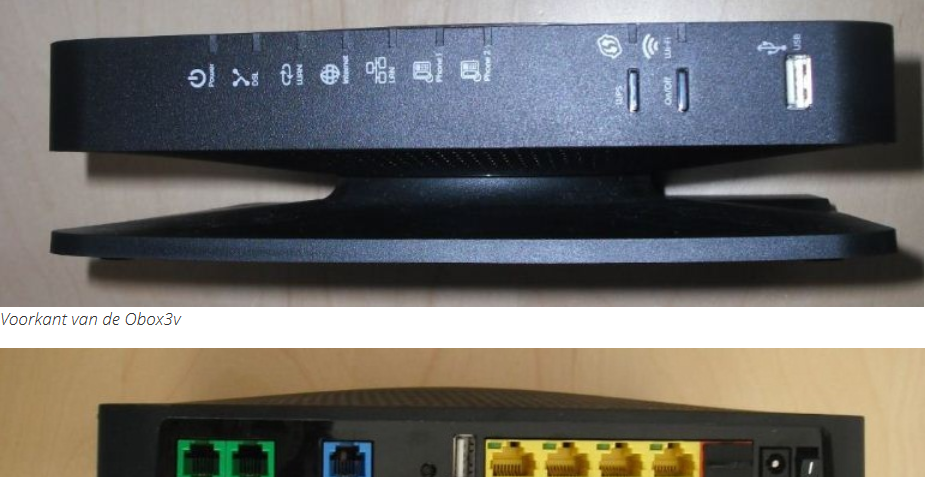

petrol242 schreef:Ik weet niet welke o-box de poster bedoelt.
https://www.scarlet.be/help/faq/926/59/O-Box-3

Ik heb nog zo'n Sagem hoor.
