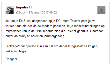

Dit is simpelweg een 'blokkade' door in de nameservers van de provider de betreffende domeinen te koppelen aan een IP van een webserver bij de overheid die niet meer doet dan de stop pagina weergeven. Oplossing = andere nameservers gebruiken zoals deze van Google (8.8.8.8, 8.8.4.4) of level3 (4.2.2.3,4.2.2.4).
De providers voldoen aan de minimumeisen die worden voorgeschreven. Die gaan zich echt niet bezig houden met dns hijacking of dergelijke.

Belgacom deed dat ook niet. Je kon daar de DNS niet op modemniveau veranderen, dus had ik het op computerniveau gedaan.
Heeft altijd gewerkt.
Er zijn hier genoeg mensen met Telenet, mss dat zij het eens even kunnen testen?

Ik heb Telenet (modem only) en kan perfect op https://www.thepiratebay.org
DNS'en aangepast in de router.
