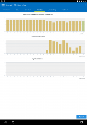

Ik heb de laatste tijd last van erg onstabiele verbinding. Normaal had ik een snelheid van 50 Mbps up en 4 Mbps down maar sinds kort kan dit zelfs makkelijk bij download onder de 1 Mbps duiken. Mijn sync in de Fritz!Box blijft 85/15.
Als ik in de Fritz!Box kijk naar de statistics dan zie ik dit
Ik vermoed dat dit niet echt ok is..

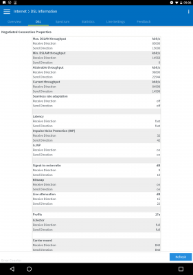

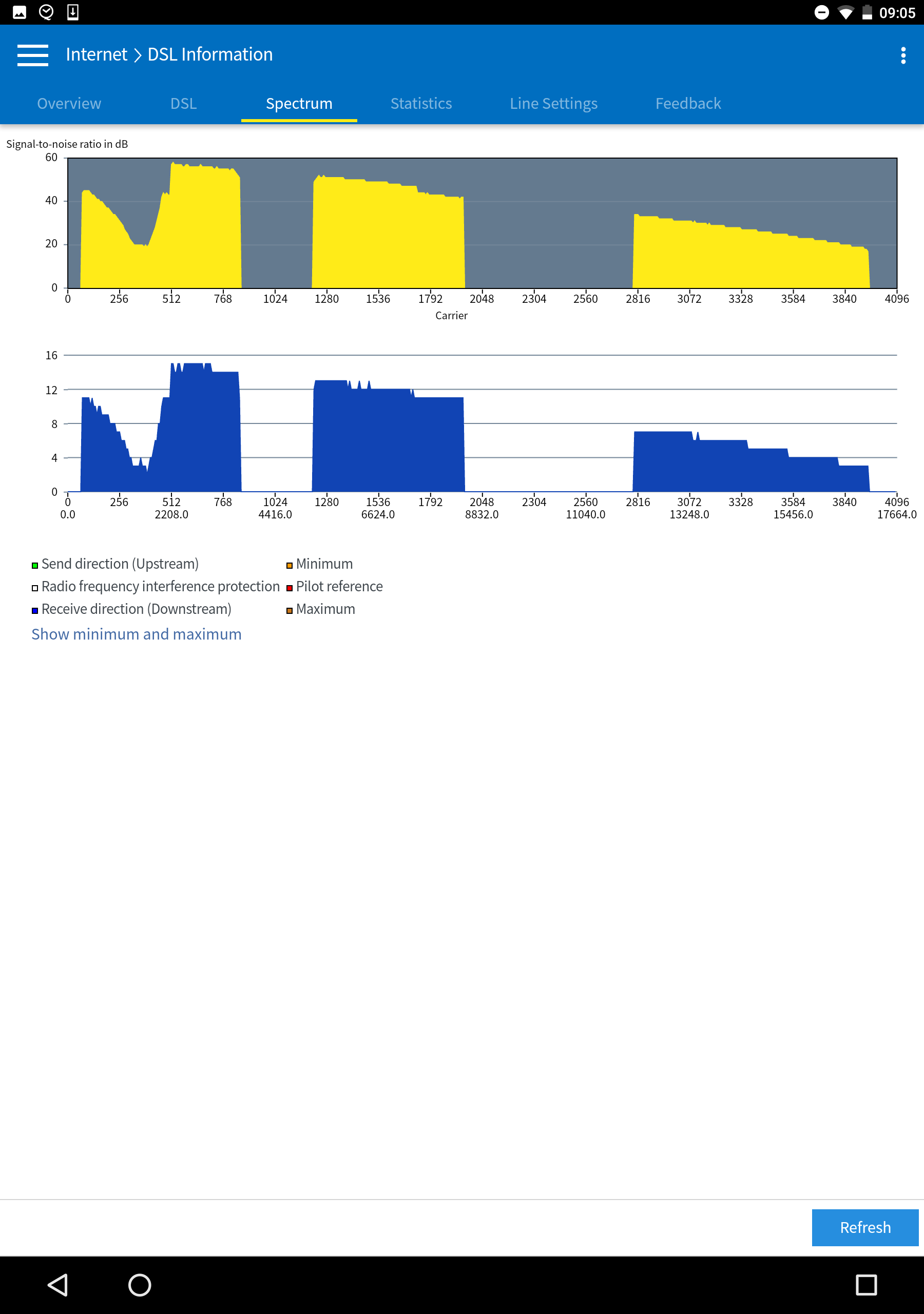

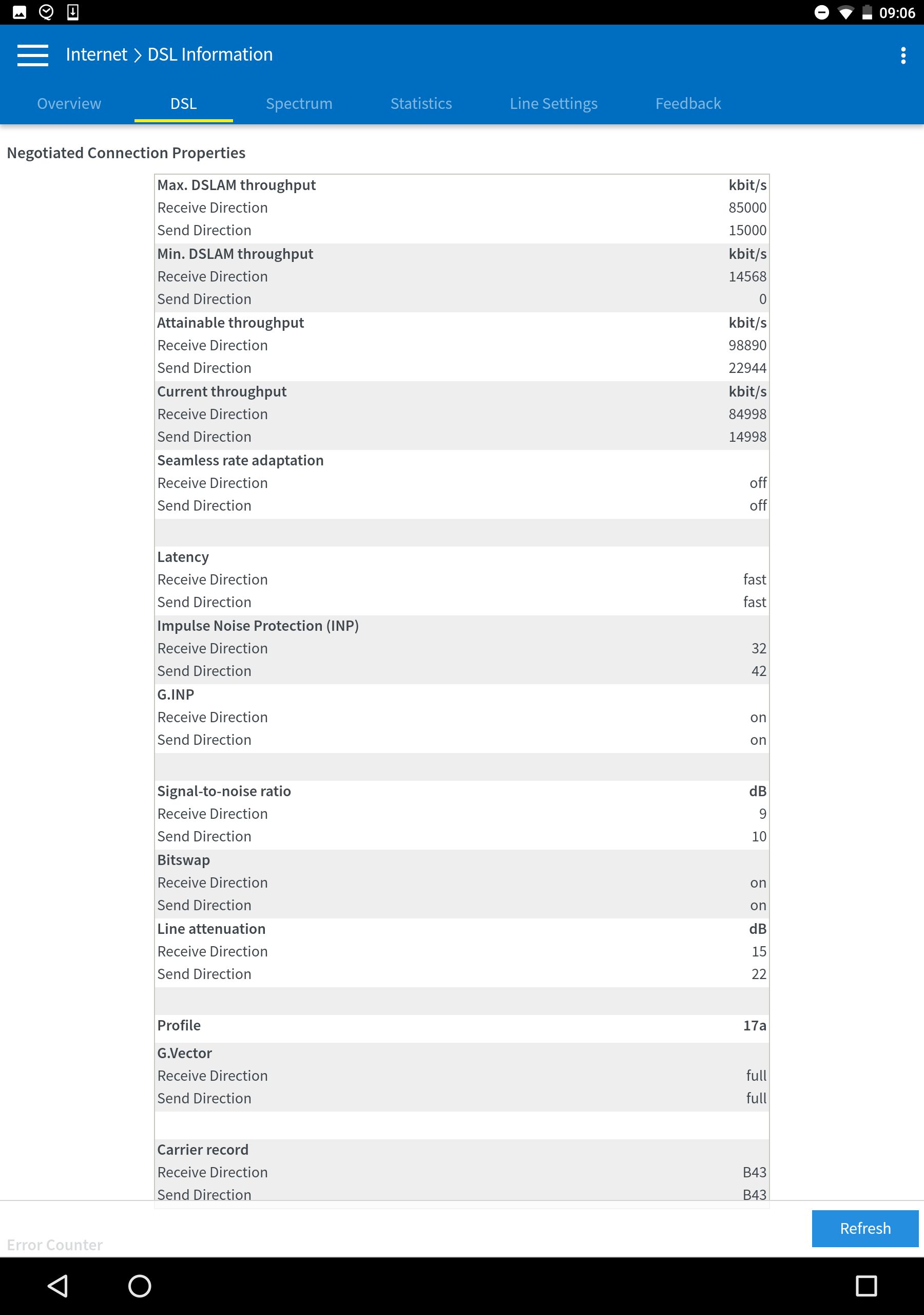

Hier nog de andere DSL informatie.
Kan iemand met iets meer kennis van zaken dan ik hier iets over zeggen ?

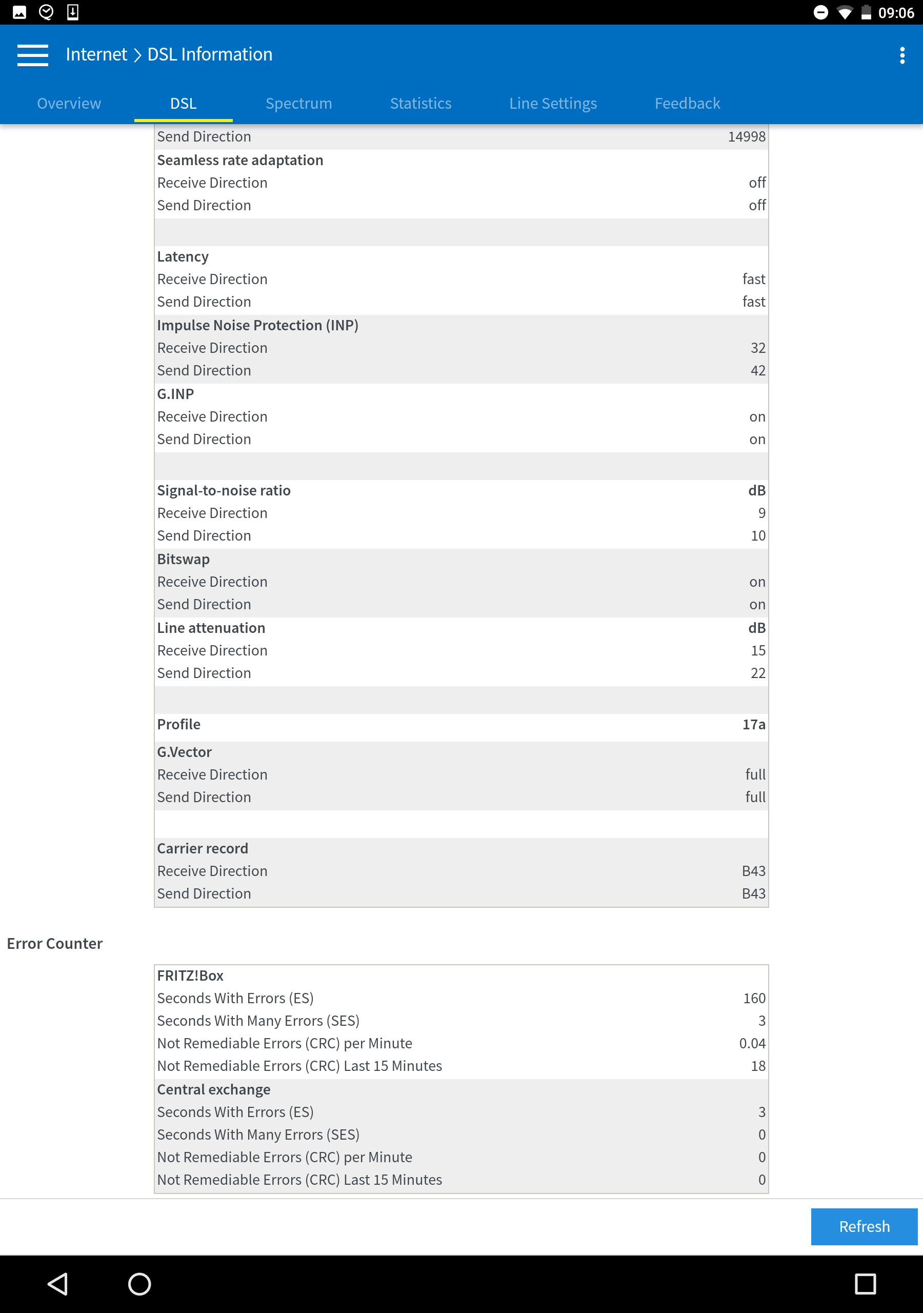

Net nog eens gekeken en de error counter stond op 31300 :oops:
Ik heb een lijntest uitgevoerd en het probleem blijft. Wat kan ik hier aan doen ? Hierdoor veel problemen met tv, snelheid drops, problemen met VOIP...
