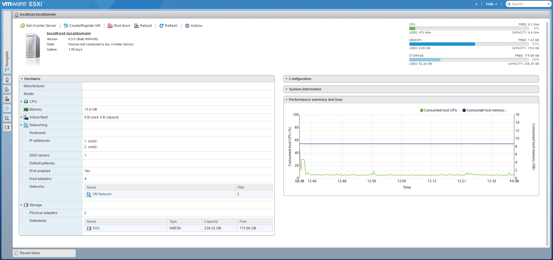

Op dit moment heb ik op mijn HTPC met Windows 10 Pro een Hyper-V draaien met 3 VMs in. De recentste daarvan (pfSense) heeft wat meer resources nodig en ik heb hem ook liever niet op mijn HTPC draaien. De andere VMs zijn linux machines die niet zoveel resources vragen.
Ik ben dus op zoek gegaan naar een nieuwe 'server' en wil hier mijn homelab basis van maken om wat te kunnen 'prullen' :-D
Natuurlijk wil ik ook niet te veel prullen (ik heb een vrouw en kind die ook af en toe mijn aandacht nodig hebben) dus zou ik graag starten met (een voor mij) zo goed mogelijke type-1 hypervisor.
Momenteel ben ik vooral aan het kijken naar:
  • VMware ESXi 6.5
  • Microsoft Hyper-V Server 2016
  • XenServer 7
Er zijn nog andere (KVM, ...) mogelijkheden, maar die zijn mij 'onbekender' en schrikken mij wat af. Ik hou het graag simpel, performant en flexibel onder andere d.m.v. een handige GUI en niet teveel command line. Voor de pfSense-VM vind ik het ook belangrijk eenvoudig weg te kunnen met VLANs en virtuele interfaces (bv. zoals nu kan in Hyper-V op Win10: fysieke poorten en VLANs komen op de virtuele switch waarop ook virtuele netwerkpoorten op basis van een VLAN toe te wijzen zijn aan VMs). Natuurlijk is een passthrough van één of meer poorten ook een optie zodat pfSense deze volledig tot zijn beschikking heeft.
Ik heb begrepen dat ESXi gratis is, maar vCenter niet en of de nieuwe HTML5 client gratis is en alles wat ik wil kan, weet ik niet.
De gratis Microsoft Hyper-V Server 2016 is aantrekkelijk omdat ik al Hyper-V hosts heb en ik het geheel al een beetje ken. Ik ga er van uit dat ik de bestaande hosts eenvoudig kan migreren. Verder kan het management (neem ik aan) gewoon via de ingebakken Windows 10 pro Hyper-V Manager.
XenServer is wat nieuw voor mij, maar wat snel ge-Google en ge-Youtube geven mij alvast een positieve indruk.
Experimenteel wil ik misschien ook eens FreeNas (met ZFS) installeren in een VM, maar het is eigenlijk niet de bedoeling dat dat finaal op de hypervisor moet draaien (mogelijk belangrijk voor het toekennen hardware passthrough (VT-d)).
Ik ken er eigenlijk te weinig van en dacht dus aan de specialisten hier eens te vragen wat jullie voor een (luie) 'prutser' als ik het beste vinden :wink:

Ik zou persoonlijk kiezen voor ESXi of Hyper-V. De HTML client waar je het over hebt voor ESXi (beschikbaar vanaf versie 6.0.2 geloof ik), is perfect voor het beheren van een enkele host. Je kan de host volledig configureren en VM's aanmaken en beheren. Eigenlijk is dat qua functionaliteit hetzelfde als de vSphere fat client die op een enkele host connecteert.
Het enige probleem dat je met ESXi kan hebben is dat je hardware niet volledig ondersteund wordt (vaak problematisch met NIC's / Storage controllers). Vroeger had je zo van die zogenaamde whitebox HCL lists waar je kon opzoeken of je hardware ondersteund werd. Dit probleem heb je met Hyper-V niet, indien er voor je hardware Windows drivers zijn, dan zal Hyper-V gewoon werken.

Hier al bijna 2 jaar ESXi 6.0, ondertussen reeds een tijdje de 6.0.0.2 met de webinterface (al gebruik ik meestal gewoon de vSphere client).
Edit: Las net dat de vSphere client niet meer werkt op 6.5

NuKeM
Berichten: 5706
Bedankt: 270 keer
Alvast bedankt voor de reacties (en ga vooral door).
Het ziet er naar uit dat ze allemaal wat aan elkaar gewaagd zijn (zeker voor mijn toepassing).
Wel heb ik gemerkt dat Hyper-V nog wat tweaking nodig heeft om niet in een domein te draaien (op zich geen probleem, maar het is dus niet gewoon 'plug en play').
Ook heeft VMware een goede converter voor Hyper-V naar ESXi VMs, dus kan ik mijn bestaande VMs normaal redelijk eenvoudig overzetten.

De server is geïnstalleerd en pfSense draait al. Ik ben dus begonnen met ESXi.
Voor pfSense heb ik wel een nieuwe VM gemaakt, pfSense geïnstalleerd en dan een backup config terug gezet. Voor de VM heb ik twee NICs in PCI passthrough gezet (dus de hardware is direct en enkel beschikbaar voor pfSense).
Alles lijkt goed te werken en de CPU load is nu binnen de perken :)

Gisteren niet zoveel succes gehad met de geconverteerde VM's. Hij vindt bij een boot het OS niet bij de ene en bij de andere krijg ik een grub console. Heb wat zitten spelen met controllers etc. in de settings, zonder succes. Vandaag nog wat prullen en anders clean install doen (wat ik wil vermijden want dat is tijdsintensief).
NuKeM
Berichten: 5706
Bedankt: 270 keer
Up and running.
Een van de twee geconverdeerde VM's kunnen redden door de boot option op EFI te zetten en bij start-up in de VM-setup de juiste grub te kiezen. De andere is niet gelukt, maar heb ik opnieuw geïnstalleerd (viel gelukkig nog mee qua werk).
Al bij al tevreden, want de web-interface van ESXi laat mij alles doen wat ik wou tot nu toe.
Nadeel is de snelheid van het overzetten van bestanden naar de datastore, dat kan via de webinterface (traag en belastend voor admin pc als het over meerdere GB gaat) of via scp (maar dan moet ssh tijdelijk open en dat gaat ook niet super snel).
Enige echte nadeel: de server zelf heeft wat luide fans... hopelijk valt dat wat mee in de zomer, anders zal de WAF negatief uitvallen vrees ik :|
Sfeerbeeld:
De belasting is (momenteel) eigenlijk niet groot, dus er is ruimte. Ram gaat er wel goed door, maar er kan nog bij als dat nodig is.
Klaar dus om met wat nieuwe zaken te gaan experimenteren :-)
