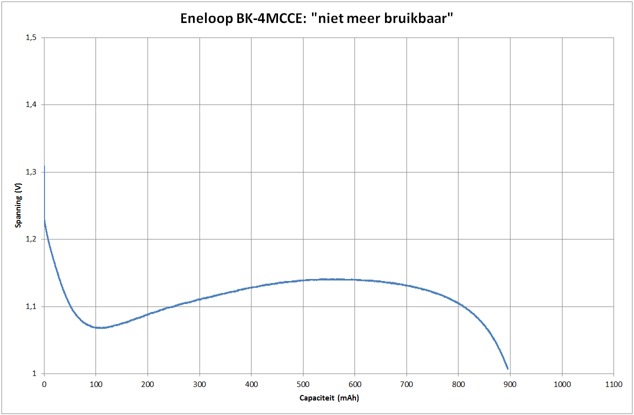

ubremoved_15739
- Berichten: 2831
- Bedankt: 532 keer
Met een gecontroleerde ontlaad-laad cyclus kan je batterij terug "als nieuw" worden.
Onderstaand twee grafieken van een "dode" Eneloop BK-4MCCE batterij (AAA, 750mA).
Eerste grafiek: gecontroleerde ontlading @ 200mA. Batterij spanning valt onmiddellijk onder de 1.2 Volt ==> niet meer bruikbaar.
Twee grafiek: gecontroleerde ontlading @ 200mA. Batterij spanning blijft boven de 1.2 Volt tot 750 mAh ==> "als nieuw".
