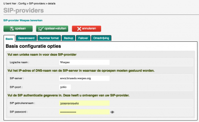

Hallo iedereen,
Ik heb topic gelezen maar ik zit helemaal vast.
Ik heb een Weepee provider + VoIPcenter PBX als telefooncentrale. (prijs interesseert me eigenlijk niet, als het maar werkt)
Bij Weepee heb ik een gigaset-account aangemaakt (aangezien ik Gigaset N300A IP heb aangesloten).
Ik ben gestart met Weepee in te stellen, rechtstreeks op de webinterface van mijn Gigaset N300A IP.
--> Werkte vlot: wanneer ik met mijn gsm belde, begon de huislijn te rinkelen.
Wanneer ik de PBX module hiertussen probeer te integreren loopt het helemaal mis. Dit kan 2 oorzaken hebben:
- Verbinding tussen PBX en Gigaset
- Verbinding tussen Weepee en PBX
Ik vermoed echter dat de fout bij de verbinding tussen Weepee en VoipCenter zit: wanneer ik nu met mijn GSM bel naar mijn huisnummer, dan val ik direct op de Voicemail van Weepee. De lijn raakt dus niet verder dat Weepee.
Heeft iemand hier ervaring mee? Kan iemand me hierbij helpen?
Ik voeg ter informatie foto's van de interface toe uit de PBX module.
Tot snel !

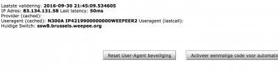

Op de Weepee webinterface (klantentool) onder tabblad "Informatie" ==> "Account informatie" een keer klikken op "Reset User-Agent beveiliging".
Het wisselen van de Gigaset naar de PBX ziet Weepee als mogelijk beveiligingsprobleem.
Je dient expliciet de "User-Agent" te resetten alvorens je gebruik kan maken van je Weepee lijn op een andere device...

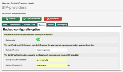

+1 Reset User Agent beveiliging.
In uw eerste screenprint staat ook een fout denk ik.
Backup SIP-server : stun0.weepee.org
Dit moet iets zijn in de aard van : sswX.antwerp.weepee.org of sswX.brussels.weepee.org

Helaas is het nog niet gelukt aangezien de knop reset user-agent niet werkt. Ik klik er op maar er gebeurt niets...
Denk dat ik eens met Weepee contact moet hebben maar helaas zijn die niet beschikbaar in het weekend :x

Heb je het Weepee account op de Gigaset N300A wel uitgeschakeld ?
Wat staat er in de Weepee klantentool bij :
- Laatste validering :
- Useragent (cached) :
mgreant
Berichten: 6
Lid geworden op: 29 sep 2016, 18:35
Hallo Peter,
Ik heb die inderdaad uitgeschakeld en zelfs verwijderd uit Gigaset Webinterface.
Hier screenshot van de gegevens:
Moet ik misschien mijn telefoon station resetten?
http://nl.weepeetelecom.be/support/howto/reset/
Alvast bedankt voor de hulp.
(volgens mij werkt die reset button niet op weepee klantentool, wanneer ik er op klik gebeurt er gewoon niets, of heeft dat iets met mijn macbook te maken? Heb het al in Chrome en Safari geprobeerd maar zonder resultaat)

In je laatste screenshot van de Weepee klantentool staat "Huidige Switch: ssw8.brussels.weepee.org"
In twee van je screenshots van Voipcenter staat "ssw2.brussels.weepee.org" ???
In de mail die je kreeg van Weepee met je account gegevens staan alle gegevens. Ik zou alles nog eens dubbel checken bij de ingave van Voipcenter.

zal het dadelijk eens proberen. Maar eigenlijk staat er dat de huidige switch via ssw8 is, maar SIP server is ssw2.

mgreant schreef:Helaas is het nog niet gelukt aangezien de knop reset user-agent niet werkt. Ik klik er op maar er gebeurt niets...
Wat zou er moeten gebeuren?
De reset user-agent werkt perfect: deze knop zorgt er gewoon voor dat een nieuw aangesloten toestel niet meer geblokkeerd wordt.
PeterP schreef:In je laatste screenshot van de Weepee klantentool staat "Huidige Switch: ssw8.brussels.weepee.org"
Dat is geen probleem: alle WeePee SIP servers zijn redundant, je kan ze door elkaar gebruiken.
  • ssw2.brussels.weepee.org is de server die WeePee jouw voorstelt (ze willen load balancing en verdelen hun klanten op verschillende servers).
    ssw8.brussels.weepee.org is de server die je actueel gebruikt (de laatste registratie).
Je hebt blijkbaar ssw2.brussels.weepee.org ingesteld in de Voipcenter PBX, maar de klantentool zegt dat je ssw8.brussels.weepee.org gebruikt. Dit is dus een duidelijk bewijs dat jouw PBX niet registreert, maar wel je Gigaset (wat dus niet de bedoeling was).

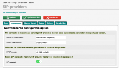

mgreant schreef:Ik voeg ter informatie foto's van de interface toe uit de PBX module.
Hierbij nog wat commentaar op de geposte screenshots:
  1. Backup configuratie opties:
    Ik zou dit uitschakelen. Probeer eerst de basis goed te krijgen, voor je begint te experimenteren met geavanceerde instellingen, zoals backup.
    Als je toch een backup wilt instellen, gebruik dan een "oneven" SIP server (ssw1, ssw3, ssw5, ssw7 ...).brussels.weepee.org
    Reden:
    • de "even" SIP servers (ssw2, ssw4, ssw6, ssw8 ...).brussels.weepee.org zijn virtuele machines op één server.
      de "oneven" SIP servers (ssw1, ssw3, ssw5, ssw7 ...).brussels.weepee.org zijn virtuele machines op een tweede server.
  2. Geavanceerde configuarte opties:
    Verwijder Domain in From-header en User in From-header.
    • Deze extra authenticatie paramaters zijn niet vereist voor WeePee.
  3. Basis configuratie:
    ziet er OK uit :-)
