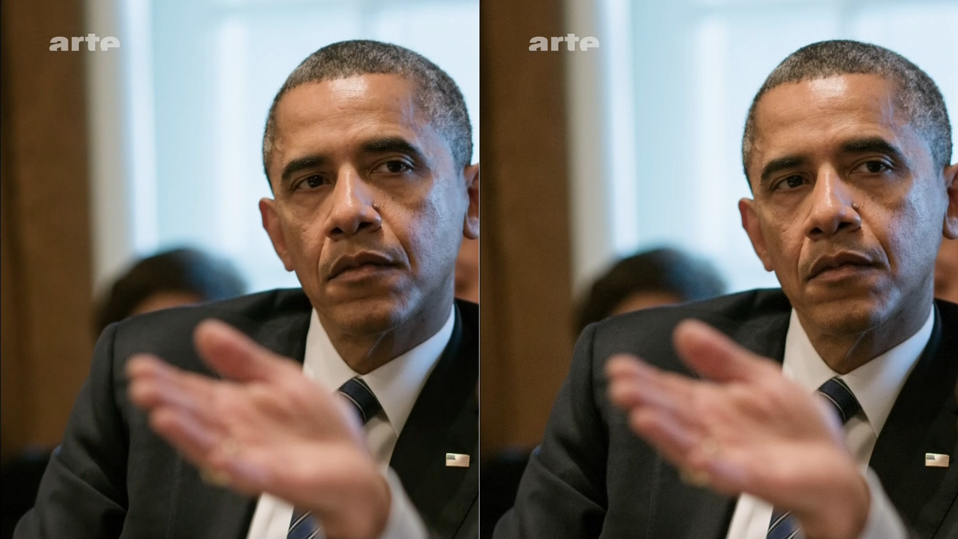

Toch weer eentje bij, en Arte heeft toch wel interessante programma's.
Ahja, en ook al is hij nu in HD, hij is nog altijd onversleuteld, dus ik kan hem hier ook vrij opnemen op de Dreambox, net zoals CNN HD.
En zo kan ik eens de beeldkwaliteit objectief vergelijken.
De ene is satelliet (Franse versie, in 1080i), de andere is Telenets versie.

De Duitse Arte is 720p, de Franse is 1080i.

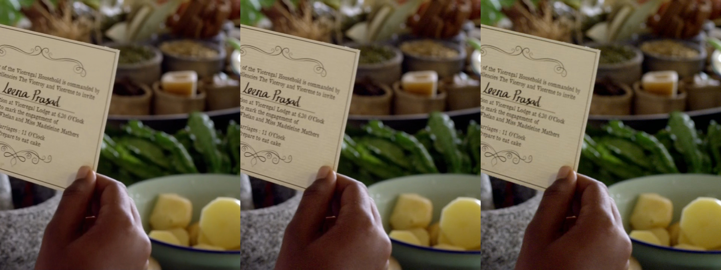

Inderdaad, ik heb doelbewust niet met de Duitse vergeleken, anders moest ik de bitmap herschalen (van 1280x720 naar 1920x1080), en dan hangt teveel van het Paint programma af.Amazor schreef:De Duitse Arte is 720p, de Franse is 1080i.
Maar als je wilt, wil ik dat ook nog wel eens doen.
Dan zet ik ze alle 3 naast elkaar.

En hier heb je ze alle 3 naast elkaar.
Welk een is nu Arte HD Duits, Arte HD Frans en Arte HD Belgisch ?
Welk een is het scherpst ?
Waar zit meest ruis in ?
Merk op dat ik de Duitse Arte heb moeten herschalen (uitrekken), vermits die een lagere resolutie heeft dan de andere.

Als mijn ogen me niet bedriegen, staan ze mooi in volgorde van kwaliteit:boulder schreef:En hier heb je ze alle 3 naast elkaar.

Links best, midden iets slechter, rechts een stuk slechter.

Ik begin er scheel van te kijkenboulder schreef:En hier heb je ze alle 3 naast elkaar.
Ik had in eerste instantie ook gezegd dat rechts de slechtste was, maar hoe langer je kijkt hoe 'beter' die wordt.
Je ziet in het papier namelijk horizontale strepen wat je in de andere 2 minder uitgesproken ziet.
Als dit effectief om strepen in het papier gaat (en geen artefact tgv het schalen), dan lijkt mij de rechtse de meest gedetailleerde.
Maar om nu te durven beweren van welke zender welke afkomstig is... daarvoor zijn de verschillen toch echt wel te klein.
Als ik moet gokken zou ik durven zeggen dat:
- Rechts de 720p én beste is.
- De linkse en midden zijn qua kwaliteit identiek.

De rechtse is wel degelijk 720p (Arte HD Duitsland), maar voor mij is die duidelijk de slechtste.
Die strepen lijken mij wel degelijk artefacten, en ook in de vingers van de hand zie ik ruis.
Dit lijkt mij niet om extra nuttig detail te gaan.

Hoe meer ik er over nadenk en er naar kijk, hoe zekerder ik ben dat de strepen geen ongewenste artefacten zijn.
Het is duidelijk een uitnodiging, en die ziet er nogal 'chique' uit. Chique uitnodigingen druk je op kwaliteitspapier en die bevatten vaak van die specialekes zoals horizontale streepjes of relief.

Dit is een mooie test maar helaas redelijk zinloos omdat:
- Je de kwaliteit van het bronmateriaal niet kent (analoog?)
- de bitrate en compressie verschillend zijn
- het een beeld is met weinig beweging
Ik heb een tijdje terug tijdends de olymische spelen in Londen de tennismatch vergeleken tussen BBC (1080i) en ARD/ZDF (720p) op satteliet Dit was van de vaste kamera op één van korte zijden van het veld en de bitrate was van beide vergelijkbaar hoog.
De net was duidelijker op de BBC, maar de horizontale beweging (speler die van links naar rechts loopt) was beter op ARD/ZDF. Dus eigenlijk perfect van wat te verwachten is.

Nu je het zegt.xayana schreef:Hoe meer ik er over nadenk en er naar kijk, hoe zekerder ik ben dat de strepen geen ongewenste artefacten zijn.
Daaraan had ik nog niet gedacht.
Dan zal het 720p beeld toch beter zijn in dit geval.

Hij is juist perfect.johan.devos schreef:Dit is een mooie test maar helaas redelijk zinloos.
Het ging om de vraag of de lagere bitrate op de kabel voor een slechtere beeldkwaliteit zorgt of niet.
Blijkt duidelijk van niet, vermits de Franse Arte HD en de Belgische kabelversie nauwelijks uit elkaar te houden zijn.
Sommigen willen de vergelijking 720p en 1080i nog eens maken, of de vergelijking tussen Arte HD en BBC One HD, maar dat was niet het doel van deze vergelijking.

't Is zeker interessant om zo te kunnen vergelijken
Ik denk wel dat er een copy/paste foutje gebeurt is want het linkse en middelste beeld zijn exact hetzelfde (gecheckt met Xor blendmode in Paint.net). Met de Colorcount plugin telt het rechtse beeld blijkbaar ook zo'n 11000 kleuren meer dan de andere, maar ik weet niet hoe betrouwbaar die plugin is (telt blijkbaar enkel het zichtbaar deel).

Ik heb het gecontroleerd, en blijkt dat je gelijk hebt.cptKangaroo schreef:'t Is zeker interessant om zo te kunnen vergelijken![]()
Het is dan ook niet zo eenvoudig om die 3 beelden mooi naast elkaar te zetten zonder witruimte, enz.
De linkse en middelste waren effectief gelijk.
Hier is een nieuwe (de oorspronkelijke BMP's met lossless compressie had ik nog).
De conclusie is niet meer dezelfde.
Zo te zien zit er op de Arte Belgique een smoothing of despeckle functie of zo, waarschijnlijk nodig om het met minder hoge bitrates te kunnen doen.
Als je inzoomt op de vingers zie je dat daar wat meer ruis zit bij de Franse en Duitse satellietversies, maar in dat ruis zitten ook nog details van de vingers.
Dus we komen er toch weer op uit dat je de bitrate niet drastisch kunt terugschroeven zonder dat er detail verloren gaat.
Het verschil is hier duidelijker dan bij het beeld van Obama.
Ik vermoed dat het ook zo zal zijn dat ouder beeldmateriaal hier meer last van zal hebben, omdat bij hogere compressie de compressieroutines niet zo duidelijk het verschil kunnen maken tussen wat ruis is en wat extra detail is.
Nu, dit alles gezegd zijnde, vind ik toch nog altijd dat Arte Belgique HD er een pak beter uitziet dan Arte Belgique, maar ik hoop dat als er in de toekomst meer ruimte vrijkomt, de bitrates omhoog kunnen op de kabel.
