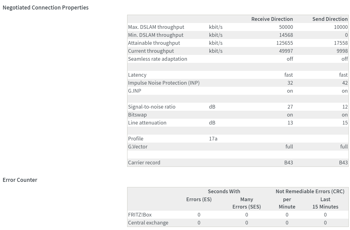

Recent overgestapt van ADSL naar VDSL, maar de sync snelheid is beperkt tot 50/10 hoewel we vlakbij de ROP wonen. Kan iemand met meer expertise deze waarden eens bekijken en adviseren hoe dit beter kan?
Fritzbox 7360 met firmware 06.52
Log van de eerste connecties:

Op het eerste gezicht ziet het ernaar uit dat je in zone 2 zit (vectoring profiel 50/10)
In dit geval zou ik zeggen: gewoon afwachten, tot DLM jou verhoogt
(Geert-Jan zou zeggen: Annex A + TBF, maar geen idee of dit zou helpen)
Bij nader inzicht, als je de logs bekijkt ben je van 30/10, eerts naar 70/16 dan naar 50/10 gegaan.
Dat zou willen zeggen dat je een 70/20 profiel hebt gekregen (= zone 1), maar dit door DLM verlaagd werd naar 50/10 wegens slechte lijnwaarden?

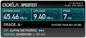

Edit: werkelijke snelheid lijkt wel gecapt te zijn op 50mbps.

serialchiller schreef:Maar united telecom hanteert nu toch 70/6 als cap?
Het is onduidelijk welke cap ze werkelijk hanteren. Volgens hun productfiches is het inderdaad 70/6, maar in de praktijk kan het blijkbaar anders zijn.

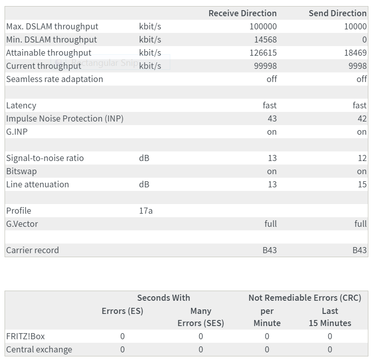

Noli schreef: Ik heb de verbinding op het intropunt (het oude RTT stopcontact) even vervangen door de twisted pair een aantal keer rond de koper te draaien en dan vast te maken met een klassieke lusterklem, en nu is de "attainable throughput" in upload gestegen tot net boven 20mbps.
Dat is een hele serieuze verbetering. Waarschijnlijk was de verbinding hier niet zo goed (oxidatie).

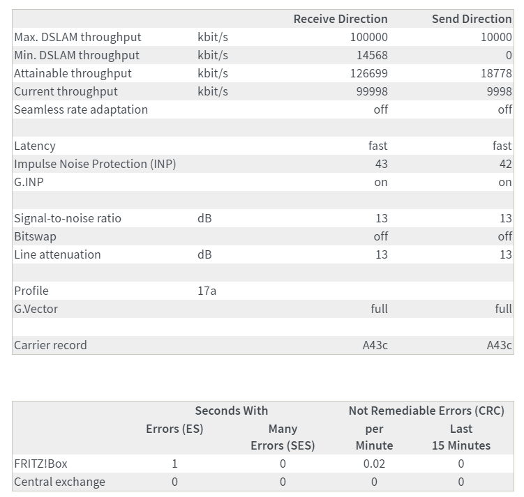

De attainable throughput in upload lijkt nogal te fluctueren, nu terug 18mbps.
Even getest met Annex A maar dat maakt niet zo'n groot verschil:
Ondertussen wel sync op 100/10. Bestaat er ook een 100/15 profiel?

Noli schreef:Ondertussen wel sync op 100/10. Bestaat er ook een 100/15 profiel?
Je bent een beetje [te] ongeduldig :-( .
Een weekje geleden zat je nog op 30/10 of 50/10, en ons advies was: geduldig afwachten.
Intussen zit je al na één week op 100/10, het gaat toch goed vooruit. :-)

Ik heb een UT 70/6 abonnement maar de werkelijke snelheid is momenteel 50/10. Gezien de upload zal ik misschien maar best niet te veel klagen over de download? Had hier een ticketje over gemaakt maar volgens hen kunnen ze er niets aan doen. Ben wel benieuwd of de upload nog hoger kan. Ik wacht dus geduldig af. :wink:
