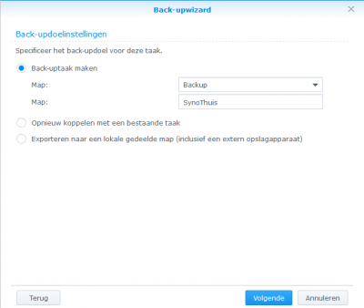

1. Waarom is /home/cloudstation/backup hetzelfde als /homes/admin/backup? Ik kan mij niet herinneren dat ik die structuur 2x heb aangemaakt?

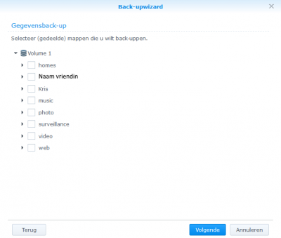

2. Waarom zie ik bij de Hyper Backup enkel de shares en niet de hele structuur van de NAS? Het is de bedoeling dat ALLES komt op de backup van Amazon Drive. (zie bijlagen)
3. Welke tool/app zou ik het beste gebruiken om alles (!!!) van de Smartphones te backuppen naar de Synology? En met alles bedoel ik echt alles, zowel het intern geheugen als de SD kaart. Je kent het probleem vast wel : niet alle apps slaan de foto's die je maakt op in de photo directory, maar vaak ook in directories die ze zelf aanmaken. Gevolg is dat foto's via Whatsapp, Viber, Skype, ... altijd ergens anders staan dan de map waar de foto's in komen die je zelf neemt met je smartphone. Belangrijkste zijn de foto's en de video's. Mocht iemand een tool kennen die dit ook kan doen met SMS'jes dan mag hij deze altijd laten weten.
4. Wat denken jullie?
Het is mijn bedoeling om alle gegevens samen te laten komen op de NAS, en deze dan vanuit deze centrale opslag te sturen naar Amazon Drive. Het hele netwerk thuis hangt met gigabit aan elkaar, dus de lokale backups van alles naar de NAS zou redelijk vlotjes moeten lopen. Qua uploadsnelheid thuis heb ik 20Mbps. De NAS zal dus wel ettelijke dagen/weken bezig zijn om de hele backup te sturen naar Amazon Drive, maar dit is geen issue. Hebben jullie andere ideeën of tips? Zou jij dingen anders doen?

Ik vermoed, ben niet zeker, dat /homes/admin/backup de echte map is en /home/cloudstation/backup gewoon een symlink is. Zou het zoiets niet zijn?1. Waarom is /home/cloudstation/backup hetzelfde als /homes/admin/backup? Ik kan mij niet herinneren dat ik die structuur 2x heb aangemaakt?
Ik denk dat dat gewoon de standaard werkwijze van Synology is. Al je data zit sowieso in een share, en als je een share aanklikt zal alles onder die share ook gebackuped worden (ook nieuwe mappen). Als je een nieuwe share aanmaakt zal je die dus wel moeten toevoegen aan de backup, maar dat gaat perfect. De top level shares maak je denk ik toch ook maar 1 keer en vanaf dan werk je in mappen die daar onder staan, of de home folder, dus ik denk niet dat dat echt een issue is, of wel?krisken schreef:2. Waarom zie ik bij de Hyper Backup enkel de shares en niet de hele structuur van de NAS? Het is de bedoeling dat ALLES komt op de backup van Amazon Drive. (zie bijlagen)
Hyper backup neemt incrementele backups, dus 20Mbps upload is zeker werkbaar. Zelfs als je dagelijks enkele gigabytes genereert is dat geen probleem. Voor de rest lijkt de situatie die je beschrijft zeker ok, enkel de smartphone backup is een beetje een uitdaging, zelf ook geen ervaring mee. Ik weet enkel dat je met apps zoals TWRP manager volledige backups van je toestel kan nemen naar een image, maar dit kan denk ik niet automatisch. Sowieso dat er wel apps zijn die dat kunnen, zou ik denken.
Backups van de Synology richting Amazon Drive neem je sowieso met Hyper Backup. HA manager, cloud station/sync en hyper backup vault zijn allemaal niet van toepassing voor jouw situatie. Je zou kunnen syncen met cloud sync, maar dat is geen backup want heeft geen versioning, is louter syncen zoals bv. een dropbox dat doet.Dat is net het probleem, er zijn 1001 manieren om een backup te nemen, maar ik ben het overzicht volledig kwijt daarin ...

Je bent met admin ingelogd. Dan is de home directory de homes/username van admin. Als je een bestand aanmaakt in homes/kris en dan aanlogt als kris, zal je zien dat dan bestand nu ook te vinden is in de home-directory, maar dat er niets van homes/admin te vinden is.krisken schreef: 1. Waarom is /home/cloudstation/backup hetzelfde als /homes/admin/backup? Ik kan mij niet herinneren dat ik die structuur 2x heb aangemaakt?
Wat zie je niet? Zie je enkel de home-directory niet? Zie opmerking 1: als je homes backupt, heb je dus de home-directories van iedere gebruiker.krisken schreef: 2. Waarom zie ik bij de Hyper Backup enkel de shares en niet de hele structuur van de NAS? Het is de bedoeling dat ALLES komt op de backup van Amazon Drive. (zie bijlagen)
