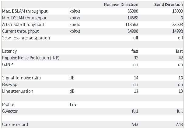

Na 14-15dagen G.inp op on
: nog steeds op 50/10, tbf gestart en meteen 85/15
Snr 14 op downstream, att 115.000: 100Mbit mogelijk (staat op annex A)?
Snr 10 op upload, att 23.000: was beter op annex B zonder g.inp: +-26.000 nog te laag wss om op annex A met vectoring te switchen?

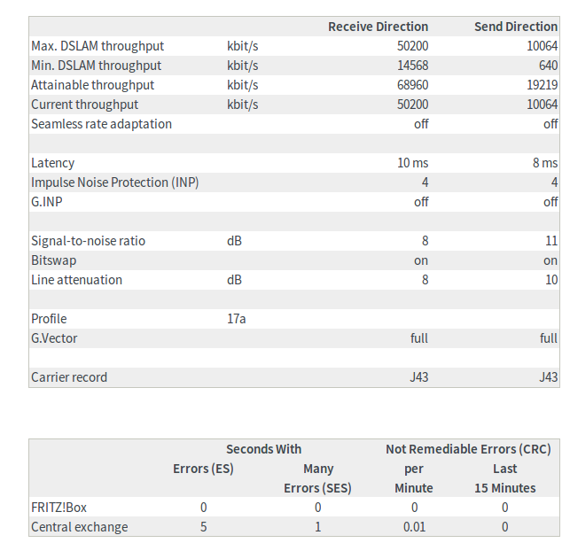

Ondertussen ben ik nog verder.
Ik heb de Proximus implementatie documenten gevonden voor Vectoring.
Daarin spreken ze enkel nog van Annex-B in geval van vectoring-friendly maar zelfs dan liever niet.
Waar ze het wel over hebben is de frequencies die de up/down moet scheiden.
Die loopt van 25 Khz low tot 276 KHz high.
Wel Annex B begint pas vanaf 138 KHz tot en met 276 KHz en je ziet B43.
Annex A loopt van 25 tot 138 KHz, vandaar dat je het modem in eerste instantie een A43 ziet doen.
Maar, indien je op A43 nu een TBF doet dan springt die om naar J43 en neemt als upstream nu 25 tot 276 KHz of te wel het dubbele van Annex A of B.
In alle gevallen begint de downstream pas op 276 Khz, dus is Annex A (vanwege het high-pass filter op 25 KHz in de Fritzbox toch) de juiste instelling.
Het modem detecteert blijkbaar vectoring en meld dat, of de Broadcom doet dit, maar ze weten het en je komt op J43.
Annex-B heeft een te hoge instap en daardoor zou het zomaar kunnen dat je geen volle vectoring krijgt of al zeker geen maximale upload.
Als je modem nog op A43 staat, doe een TBF en normaal gaat die dan naar J43, wel pas vanaf firmware 06.31 of 06.52 en hoger, de 06.30 en lager hebben problemen naar het schijnt.
Als je op J43 bent gekomen is het een kwestie van tijd voor G.INP aangaat en je snelheid de hoogte inschiet

Ik denk dat je gelijk hebt op volgende punten:
- Er wordt alleen nog gesproken over Annex A/B in verband met de legacy VDSL2 zonder vectoring (G993.2)
- Eens het over vectoring gaat, wordt alleen nog over G993.5 gesproken, en niet meer over Annex A/B
- Dat de FritzBox alleen op "carrier record" J43 springt, als je die manueel op Annex A zet is juist (maar vreemd?)
- jouw uitspraken over een "low pass filter" van 25 kHz in de FritzBox. Bedoel je hiermee in de hardware? Dat geloof ik niet, gezien de FritzBox Annex M aankan (een variante van Annex A zonder telefonie, begint vanaf 0 kHz) en Annex J (een variante van Annex B zonder telefonie, begint ook vanaf 0 kHz)
- jouw uitspraak over de "dubbele upload" van J43 t.o.v. A43/B43
Je spreekt hier over het heel kleine frequentiespectrum van 0-276 kHz (U0). Er zijn ook nog de U1 upload band (3.75-5.5 MHz) en de U2 (8.5-12 MHz). De U0 band waarover je het hebt heeft amper 64 dragers, U1 heeft er 336 en U2 810 dragers.
Het verschil tussen J43 en A43 is dus 32 dragers, dat is peanuts in vergelijking met de volledige upload band van 1210 dragers .... - Jouw uitspraak "Als je op J43 bent gekomen is het een kwestie van tijd voor G.INP aangaat en je snelheid de hoogte inschiet " kan ik ook niet volgen.
G.INP is iets wat Proximus activeert op het ogenblik dat ze vectoring activeren op jouw lijn. Je kan dat niet beïnvloeden door de FritzBox op carrier A43 te zetten, en dan via een TBF op J43 te laten komen.
In ieder geval zie ik bij mij geen enkel verschil in snelheid, noch in G.INP waarden tussen B43, A43 en J43
Het enige verschil is een (marginale) verbetering in de upload attainable rate, en dus een (kleine) vebetering van de SNR (1 dB)

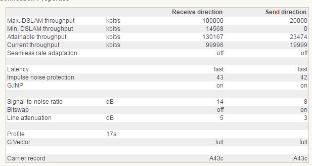

Hoi Philippe,
Ik kan enkel spreken vanuit een Fritzbox, maar laat me je dit even uitleggen.
Er zitten filters in en die filters zijn hardware-matig.
Zo begint Annex A te filteren vanaf 25 Khz, alles eronder krijgt een enorme demping.
Bij Annex-B is dit filter pas aan het dempen vanaf 138 KHz.
Bij de Fritzbox is dus Annex A aangewezen omdat anders de filtering te vroeg in gang schiet.
Zowel bij Annex A als Annex B is de upload gelijk, zie spectrum.....maar bij Annex-J (=Annex A+B) oftewel de hardware filtering staat laag 25 KHz maar loopt door tot 276 KHz, geeft Annex-J (J43) en tegelijk een dubbele bandbreedte in upload.
Ik zie wel degelijk enorm verschil tussen A43, B43 en J43, want een kennis van me had op A43 en B43 amper 17000 maar op J43 heeft die ineens 23000 en G.INP is nog niet eens actief.
