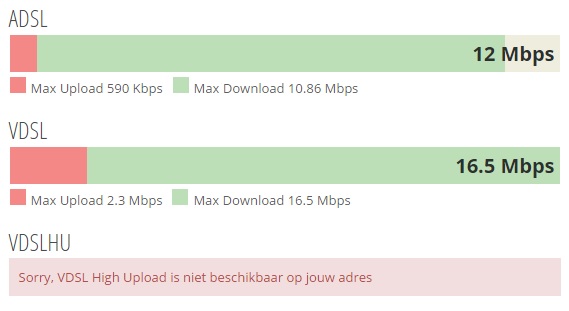

Die 8Mbps is ook weer iets dat voor de happy few is. Bij VDSL hangt het af hoever van de ROP (straatkabinet) je woont. Bij ADSL telt hoe ver je woont van de LEX (de Proximus centrale). Afhankelijk hiervan kan je ook geraken op 4Mbps of 6Mbps bijvoorbeeld. Met deze snelheden kan je nog steeds Netflix kijken, maar dan moet je de kwaliteit terug schroeven en slechts met één TV kijken en niks anders doen (dus zeker niet iets downloaden op je pc, youtube kijken, ...).
Proximus is trouwens druk bezig met iedereen te migreren naar VDSL, daar ze binnen afzienbare tijd alle LEX'en gaan sluiten. Zou mij dus verwonderen mocht je er via Proximus nog zou aan geraken. Bij EDPnet is het nog mogelijk daar zij in vele centrales eigen materiaal hebben. Wat dommel betreft weet ik dat dit niet overal mogelijk is ...
Zou beginnen met het begin : check op www.lijntest.be eens je maximale snelheid voor ADSL. Als ik thuis Netflix kijk zie ik toch pieken naar de 8 a 10Mbps overigens. Hou hier dus ook rekening mee!

dat zal dus toch moeilijk worden...

Scarlet ADSL is aangevraagd... Ben eens benieuwd of ze de beloofde 10Mbps effectief kunnen leveren. Anders was het een kostelijke grap.

Bij Proximus ga je er inderdaad niet aangeraken, want de prijs van hun abbo's is onafhankelijk van de technologie. Het zou dus géén zin hebben om een Proximus ADSL abbo te betalen.krisken schreef:Proximus is trouwens druk bezig met iedereen te migreren naar VDSL, daar ze binnen afzienbare tijd alle LEX'en gaan sluiten. Zou mij dus verwonderen mocht je er via Proximus nog zou aan geraken. Bij EDPnet is het nog mogelijk daar zij in vele centrales eigen materiaal hebben. Wat dommel betreft weet ik dat dit niet overal mogelijk is ...
Wat betreft EDPNET. Hun eigen materiaal in de centrales zal er ook niet meer staan als de centrale ontmanteld wordt.
Vandaar dat alle ROP's uitgerust werden met "multi-DSL kaarten (die zowel VDSL2 als ADSL2+ kunnen leveren.
EDPnet en andere OLo's zullen dus ADSL afnemen van Proximus op dezelfde manier als VDSL: vanuit de ROPs ...
Wat betreft ADSL2 snelheden. De afstand tot de ROP zal bepalend zijn voor het ADSL2+ profiel, in de meeste gevallen zal dit veel beter zijn dan vanuit de centrale: op 2km van de ROP heb je nog 12 mbps (max. snelheid dat Proximus aanbiedt op ADSL).
Zie http://hierzo.net/#ui-tabs-1 > DSL calculator voor de relatie tussen ADSL2 snelheid en afstand.

Proximus is net langs geweest om Scarlet te activeren.
10Mbps download en 0,5Mbps upload.
Bij gewoon surfen merk ik alvast geen groot verschil.
Update na enkele uren gebruik. Voorlopig werkt ons internet wel ok.
1 pc netflix in HD, 1 pc spelletjes en 1 pc wat surfen en youtube, en dat werkt zoals het hoort.
@krisken: ik zie inderdaad ook pieken tot bijna 12Mbps bij het starten van een netflix film. Ik vermoed dat dit is doordat netflix ook wat buffert. Maar daarna zakt dit gewoon tot een 5 à 6Mbps. Ik kan op een andere pc ook gewoon youtube kijken, maar dan duurt dat bufferen wel een pak langer.
Ik zie in de Fritzbox wel dat de download tot 12Mbps gaat terwijl ik eigenlijk maar 10Mbps zou kunnen downloaden, geen klachten dus.
"Onbeperkt" internet voor €25/maand is meer dan faire prijs!
