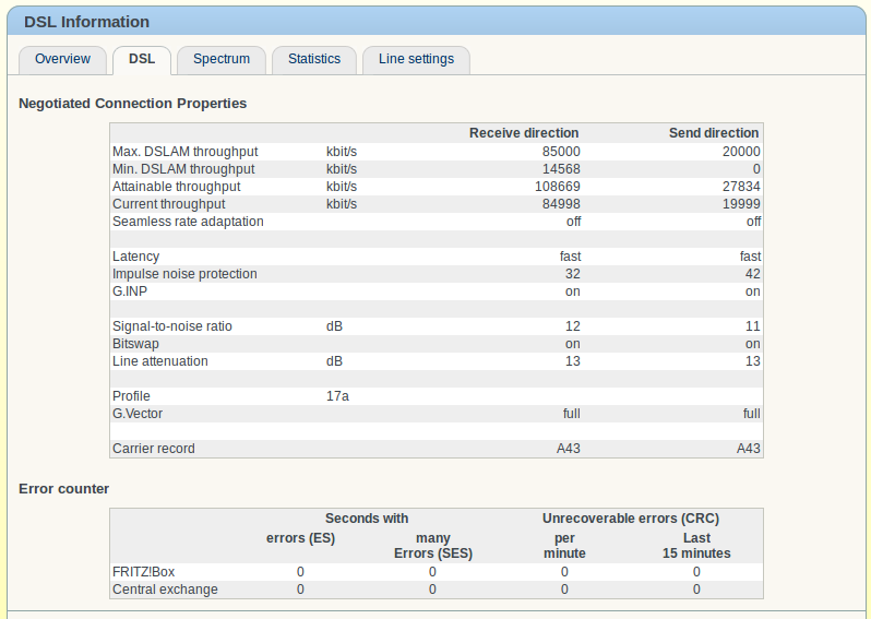

philippe_d schreef:Het ziet er naar uit dat 85/20 een haalbaar profiel zou kunnen zijn ..
Het is dus 85/15 geworden na 13 dagen sinds de zelf geïnitieerde TBF.
Bij deze ook het bewijs dat Vectoring perfect zijn ding doet op firmware 06.52
In principe zou ik misschien wel 100/20 kunnen krijgen als ik de FritzBox optimaal zou aansluiten en op Annex A zou zetten.
Nu gebruik ik een lang stuk soepele UTP-kabel met slordig geknepen RJ-11 connectoren tussen NTP2007 en de Fritz!Box.
Een testje met de Fritz!Box rechtstreeks op de NTP2007 en Annex A volgt dus nog.

Een testje is altijd leuk meegenomen, "meten is weten"
Maar ik denk niet dat de verbetering van de aansluiting, noch Annex A jou een beter profiel gaan geven :-( .
Annex A raadt ik vooral aan in de gevallen, waar de upload het toegestande van profiel van 20 mbps niet haalt (upload SNR 6dB).
Dan synct de FritzBox aan bijvoorbeeld 19 mbps, en je krijgt een onstabiele verbinding (resyncs).
In zo'n geval zal de Annex A het probleem oplossen: de upload max wordt >20 mbps, en de modem kan dan wel aan de volle 20 mbps syncen.
Bij jouw is de upload max 25 mbps, zelfs met een 20 mbps profiel heb je nog voldoende marge.
Annex A zal dat niet verbeteren.
Ook de aansluiting rechtstreeks aan de NTP zal niet zoveel verschil geven, tenzij er iets grondig mis is met jouw zelf gemaakte UTP verbinding.
Misschien daalt de attenuation iets, en krijg je een kleine verbetering van de SNR (en dus een lichte verhoging van de download max.).
Maar dat zal niet genoeg zijn voor DLM om jou op 100 mbps te zetten.
Ik bedoel: met de huidige criteria die Proximus hanteert bij DLM ...
  • - de meeste gebruikers met een 100/20 profiel hebben een modem max van 125-130 mbps.
    - DLM laat de download SNR niet onder de 10 dB gaan.
Jouw huidige SNR van 12dB zou bij een sync verhoging naar 100 mbps, zakken tot onder de 10dB.

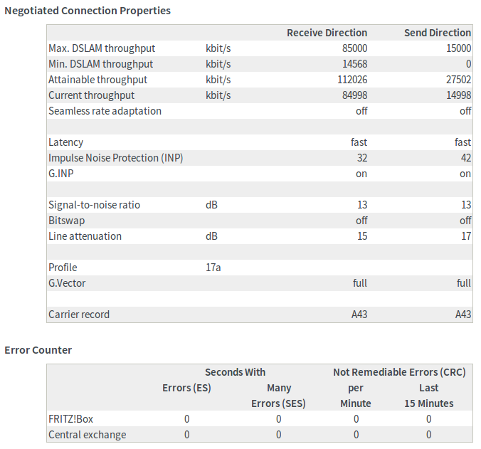

Berichten: 6241
Bedankt: 1971 keer
philippe_d schreef:Een testje is altijd leuk meegenomen, "meten is weten"
Inderdaad, je hebt gelijk. De nieuwe test rechtstreeks op de NTP2007 levert weinig signaalwinst op.
Oude test met Annex B en 20 meter binnenkabel
Berichten: 18579
Uitgedeelde bedankjes: 1013 keer
Bedankt: 3804 keer
Recent bedankt: 25 keer
Objectief gezien zijn de lijnwaarden verbeterd:
  • Modem max (download) van 109 > 112 mbps
    Modem max (upload) van 25 > 27.5 mbps
    SNR van 12/11 naar 13/13 dB
Met 2 wijzigingen gelijkertijd is het moeilijk te oordelen of de invloed komt van de kortere lijn, of van de Annex A omstelling.
Ik vermoed eerder het laatste.
Maar niet genoeg om jou een hoger profiel te geven (hoewel 85/20 zit er perfect in).
Voor sommige gebruikers, waarvan de sync "boderline" is (SNR = 6dB), is een kleine verbetering van de lijnwaarden soms wel voldoende om hen een stabielere verbinding te geven (SNR > 6dB), in jouw geval maakt dat niet veel uit, gezien je een perfect stabiele lijn hebt (SNR > 10dB).

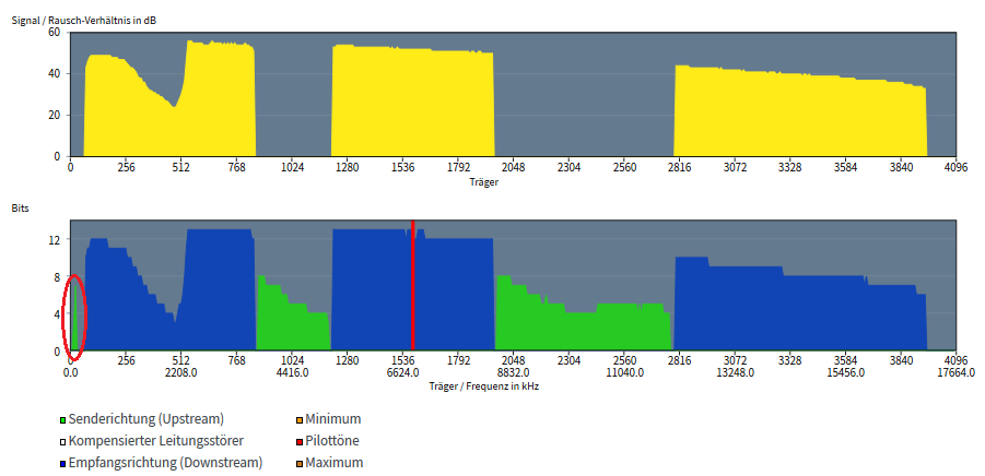

Een plaatje zegt zoveel meer dan woorden, kijk naar de lengte van het rode deel, hoe meer lengte de meer snelheid je kan halen.
Bij Annex B mis je gewoon een stuk = lagere snelheid.
Zoals je kan zien in deze grafiek, bevindt zich het verschil tussen Annex A en Annex B is het klein (rood omcrirkeld) stukje van de frequentieband, dus uitspraken als "de bandbreedte van Annex A veel hoger is dan die van Annex B" uit de lucht gegrepen zijn, of tenminste heel sterk overdreven.
Geert-Jan schreef:Een plaatje zegt zoveel meer dan woorden, kijk naar de lengte van het rode deel, hoe meer lengte de meer snelheid je kan halen.
Het rode deel in Gert-Jans grafiek is de download, het groene deel de upload, het oranje is telefonie en dus niet beschikbaar voor DSL (PSTN bij Annex A, ISDN bij Annex B). In deze grafiek zie je alleen de gebruikte banden voor ADSL2+ (niet VDSL2).
Waarden na aanpassing naar Annex A:
Ik lig er niet wakker van want ik mag niet klagen van de snelheid. Vandaag kwam de technieker langs om de Bbox 2 te vervangen door een 3. We hebben braafkes gezegd dat we het wel zelf zullen plaatsen indien nodig en dat em nu alles mocht laten hoe het was :).

MClaeys schreef:Marginaal verschil inderdaad. Achja, baat het niet dan schaad het niet :).
In jouw geval is het "marginaal" slechter geworden :(
  • Upload att. troughput van 21.2 mbps naar 19.9 mbps
    Upload SNR van 13 dB naar 12 dB
Nog eens het bewijs dat het niet altijd een voordeel is :-) .

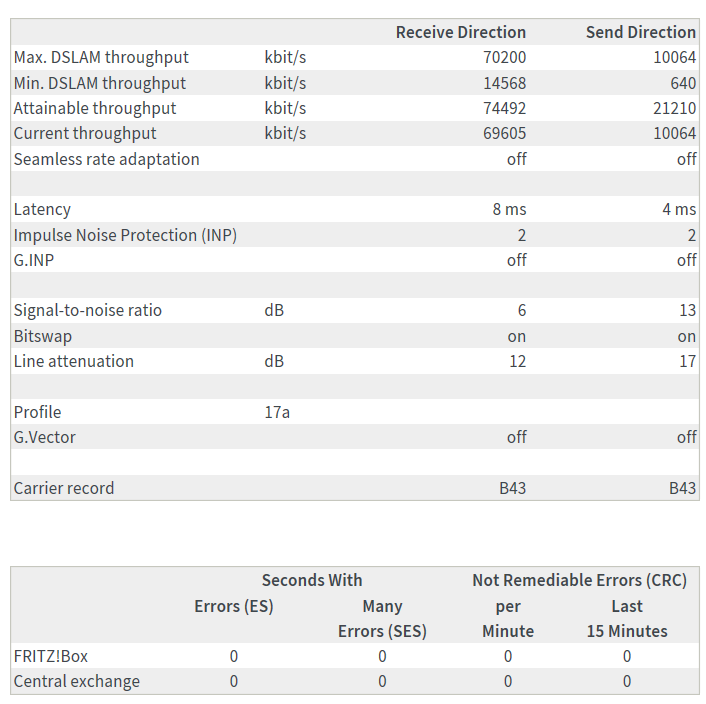

laroyj
Berichten: 2006
Locatie: TIELT
Bedankt: 103 keer
blijkbaar gezien dat hij toch op annexA staat maar ik zie wel wat errors...
