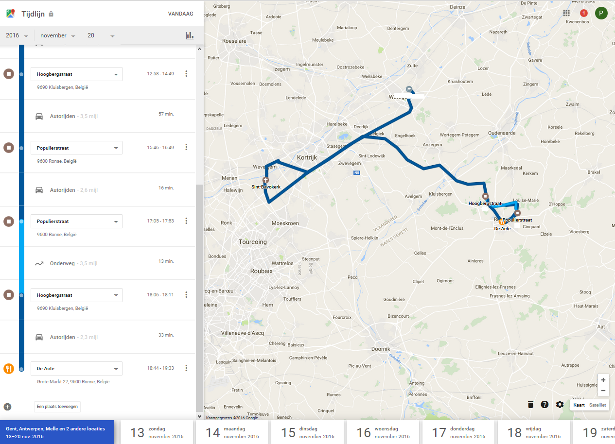

Ik heb deze week hierdoor ook Google Location History leren kennen. Wat een revelatie.
Ik wist wel dat Google min of meer weet waar je bent, maar dat ze zo'n details bijhouden (minuut per minuut) van waar je overal geweest bent was een scary surprise.
Zelfs mijn ommetje via de E403 om de file aan de Franse Grens (E17) te vermijden hebben ze gezien!
Ze weten zelfs hoelang ik in de mis was (en niet in het dorpscafé tegenover de kerk :-D ).
In ieder geval is mijn traject van de bewuste zondag minutieus correct:
Ik ben in het Restaurant (nu Amadeus) aangekomen om 18.44, en mijn GSM is "van de radar verdwenen" op 19.33
Dus duidelijk dat iemand die gepikt heeft, en afgezet (batterij was opgeladen).

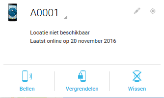

  • Last but not least: via de Android Device Manager van Google kan je jouw GSM tracken, laten bellen, vergrendelen en zelfs volledig wissen.
    Dat werkt natuurlijk niet als je off-line bent.
    Maar kan je de GSM blijven tracken als iemand anders die gebruikt? Andere SIM? Nieuwe Google account?
    Waarschijnlijk niet dus beetje nutteloos?
Nog andere tips?
